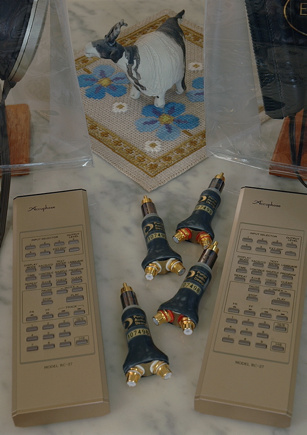

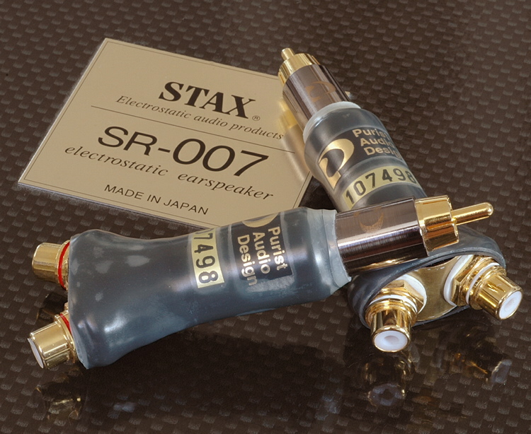

Timbre™ Posted July 27, 2007 Posted July 27, 2007 Vi har också en Texasvariant på adapters. Dessa är aningen antika och de ser annorlunda ut idag. Numrerade och tillverkas på beställning. Quote
Tinnitus_08 Posted July 28, 2007 Author Posted July 28, 2007 Vi har också en Texasvariant på adapters. Dessa är aningen antika och de ser annorlunda ut idag. Numrerade och tillverkas på beställning. Vågar man fråga om pris och inköpsplats, eller är de såna där ”om du måste fråga så har du inte råd”-produkter? Quote
Timbre™ Posted July 28, 2007 Posted July 28, 2007 Vågar man fråga om pris och inköpsplats, eller är de såna där ”om du måste fråga så har du inte råd”-produkter? Beställde två par RCA och två par XLR för drygt tio år sedan på Hifi Stället i Göteborg och priset låg runt en tusenlapp styck vill jag minnas. Har ingen aning om vad de kostar idag. Parvis numrerade för ordningens skull... Quote
