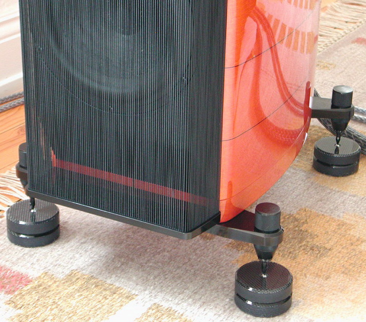

Duck77 Posted April 21, 2007 Posted April 21, 2007 Hejsan detta eller liknande har varit uppe tidigare vet jag, men startar en ny tråd ändå. Jag behöver tips på vad man kan ha under högtalarna. Jag har ett trägolv som ligger på reglar som sedemera ligger på Betongsula, där i mellan sågspån ca: 20cm mellan golv och Betongsula. Har provat Mjuka-fötter (SD-fot) detta funkar inte tycker jag, blir inte riktigt Tajt i ljudbilden. På mina tidigare Högtalare fungerade Superspikes rättbra, men efter Högtalar bytte passar ej Gängan från Superspiksen. Har provat Spikes mot Hockeypuckar, men det blir lite ostabilt. Jag är sugen att testa andra lösningar, är inne på nått av dessa. 1 Spikes ståendes på BDR-kon direkt mot trägolv. 2 Spikes ståendes på ART-Q Dampers mot trägolv. 3 Spikes ståendes på någon typ av Stenplatta mot golvet. Är det någon med lite erfarenhet av detta som kan tipsa lite. Känns som om golvet kan bli lite av en Passiv radiator med fel koppling. Mvh Sjösse Quote

Timbre™ Posted April 22, 2007 Posted April 22, 2007 Konstigt att ingen rekommenderar BDR-Puckar eller Art-Q Dampers. Har inte provat så mycket mer men av spikes stående i BDR Pucks respektive ART Q-dampers har puckarna varit mest effektiva på mitt resonanta furugolv. Quote

Duck77 Posted May 19, 2007 Author Posted May 19, 2007 Ja hejsan så här blev det. Blev aldrig av att testa någon typ av sten platta, dock så han jag prova Linn Skeets, det är en typ av Spikestoppers. Dessa funkade sådär, men jag var sugen på att testa BDR, så det blev 8st BDR JUMBO PITS. Blev det bättre.....Ja visst tusan blev det, upplevde även ett litet värmetillskott, ska nu testa Koner under Elektroniken också. Mvh Sjö Quote
Timbre™ Posted May 19, 2007 Posted May 19, 2007 Blev aldrig av att testa någon typ av sten platta, dock så han jag prova Linn Skeets, det är en typ av Spikestoppers. Dessa funkade sådär, men jag var sugen på att testa BDR, så det blev 8st BDR JUMBO PITS. Påminner mycket om ihopskruvade Pucks och sedan dess har jag inte brytt mig om att testa något mer. Quote
