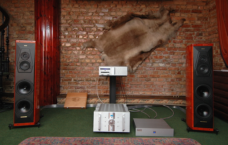

Timbre™ Posted June 20, 2006 Posted June 20, 2006 Fyller på med lite sekelskiftestegel från Hifi Stället. Även det nya lyssningsrummet har blottlagda tegelväggar och läckerhetsfaktorn är hög i mina ögon. Quote
Anders Posted June 20, 2006 Posted June 20, 2006 Om det är en vanlig murad tegelvägg som på Timbres bilder så är den i stort sett helt reflekterande med en absorption som ligger nära noll (enligt materialdatabasen i mitt akustikprogram). Tyvärr misstänker jag att detta gäller både för rött och gult tegel, sorry, sorry - Däremot kan man få en betydande absorption genom att bygga en tegelvägg framför den vanliga väggen, med ett luftmellanrum och diverse hål i tegelväggen. Man kan också fylla mellanrummet mellan väggarna med ljudabsorberande material för att förstärka effekten. Jag skulle tro att det är kombinationen av reflekterande och absorberande material i hela rummet som är utslagsgivande och naturligtvis också rummets dimensioner. Sorry, jättetråkigt igen! Kan tänka mig att murade tegelväggar har en fördel genom att det är en typ av sandwich-konstruktion som borde motverka egenresonanser som man kan få i skivor. Men förvisso tycker jag att tegelväggar är väldigt trevliga visuellt. Quote
