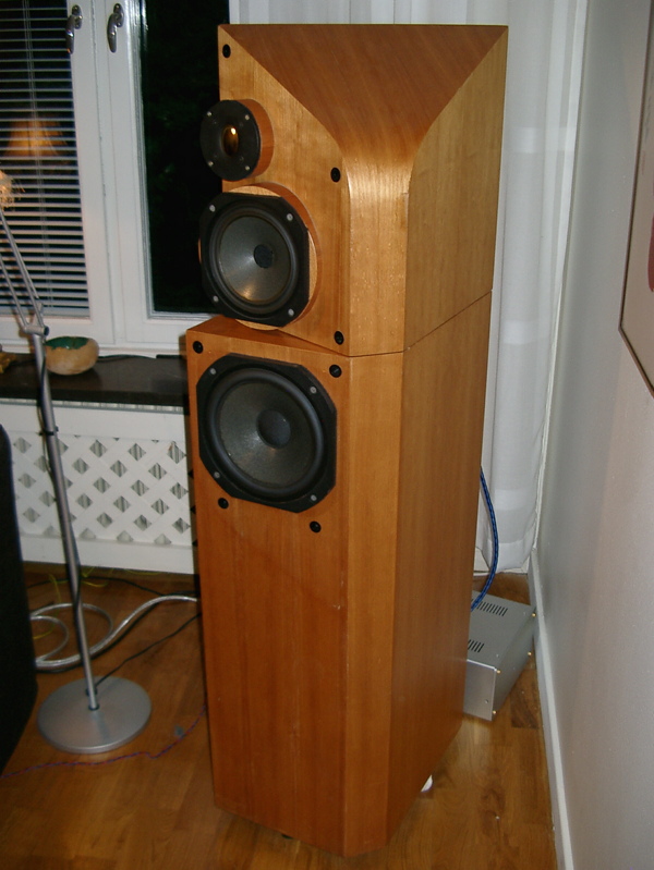

Timbre™ Posted July 12, 2005 Posted July 12, 2005 Söker man bilder på Leedh Nazca över Internet kan man få leta länge... Nu kan vi dock med hjälp av Alfa visa en bild på hur dom egentligen ser ut. Vad vi ser är en unik högtalare i ovanlig ytfinish som oftast levererades i svart pianolack. Alfas eget par (serienr. 29) är dock utförda i denna ljusa fanér. Igår gick ett TV-program på Discovery som handlade om The Nazca Lines. Nazca ligger i Peru och hela provinsen är ett arkeologiskt museum med lämningar av hantverk och bildkonst på en ytterligt hög nivå. Inte svårt att se varifrån namnet och inspirationen är hämtad... Det fanns även en modell med det frestande namnet Flirt men de mest avancerade diskantelementen hittar vi förmodligen i modellerna Nazca och Ica. Preinca-inspirerat alltså och högtalarna såväl som platserna är oerhört intressanta... Photo by Alfa. Quote
Jan Posted July 13, 2005 Posted July 13, 2005 Diskanten i detta systemet er en Audax HD-3P, en mycket uvanlig diskant. Om jeg inte ser fel är dom övriga enheterne ochså från Audax. The HD-3P tweeter represents the first in a new generation of loudspeakers. This tweeter features a piezoelectric polymer film, coated on both sides with a vacuum deposit of pure gold, for the diaphragm. This polarized film is clamped to an elliptical ring with a sealed and pressurized chamber behind it. A dome is formed by the constant, positive force from the pressurized gas on the film. The transducer uses no voice coil or magnet to produce sound. As an electrical signal is fed to the metal electrodes deposited on both sides of the ceramic film, the surface area of the diaphragm responds by elongating and contracting proportionally in size with the signal. Sound waves are generated by the stretching of the diaphragm, which is converting the vibration into a pulsating motion, rather than a piston motion. The transient ability is unmatchable with dynamic drivers because the moving mass of the HD-3P is approximately twenty times less than a conventional 20mm dome tweeter, while the directivity is equivalent. The HD-3P is supplied with its own crossover network. The crossover frequency can be customized by adjustment of the component values. The HD-3P was developed for use in 2 and 3 way systems, with a -6 dB/octave crossover at or above 6 kHz. System sensitivity should be inthe range of 86 dB to 94 dB. The impedance of the HD-3P is 4 Ohms. Quote
Timbre™ Posted July 13, 2005 Posted July 13, 2005 Nittiotalsmodellerna Nazca, Ica, Psyché och Flirt har alla aerogeldiskanter från Audax. I Nazca och Ica förekommer en gasfylld mer avancerad variant berättar Alfa i samband med att bilden skickades över. Quote
