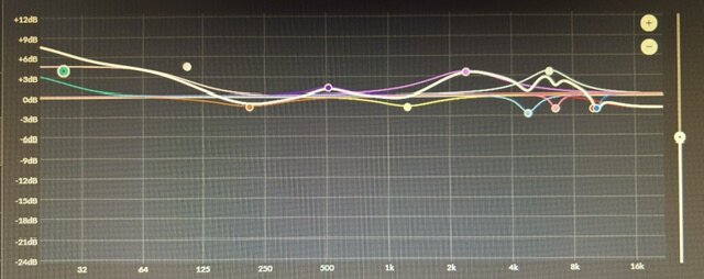

Lasse Posted September 29 Posted September 29 Jag dribblar lite med eq/dsp i luranläggningen och jag tycker i det specifika fallet att det är en riktigt bra grej. AlfaGTV, Metal, calle_jr and 1 other 4 Quote

Metal Posted September 29 Posted September 29 10 hours ago, Lasse said: Jag dribblar lite med eq/dsp i luranläggningen och jag tycker i det specifika fallet att det är en riktigt bra grej. Samma här till mina olika lurar, funkar kanon tycker jag! AlfaGTV, P-pan and Lasse 3 Quote
