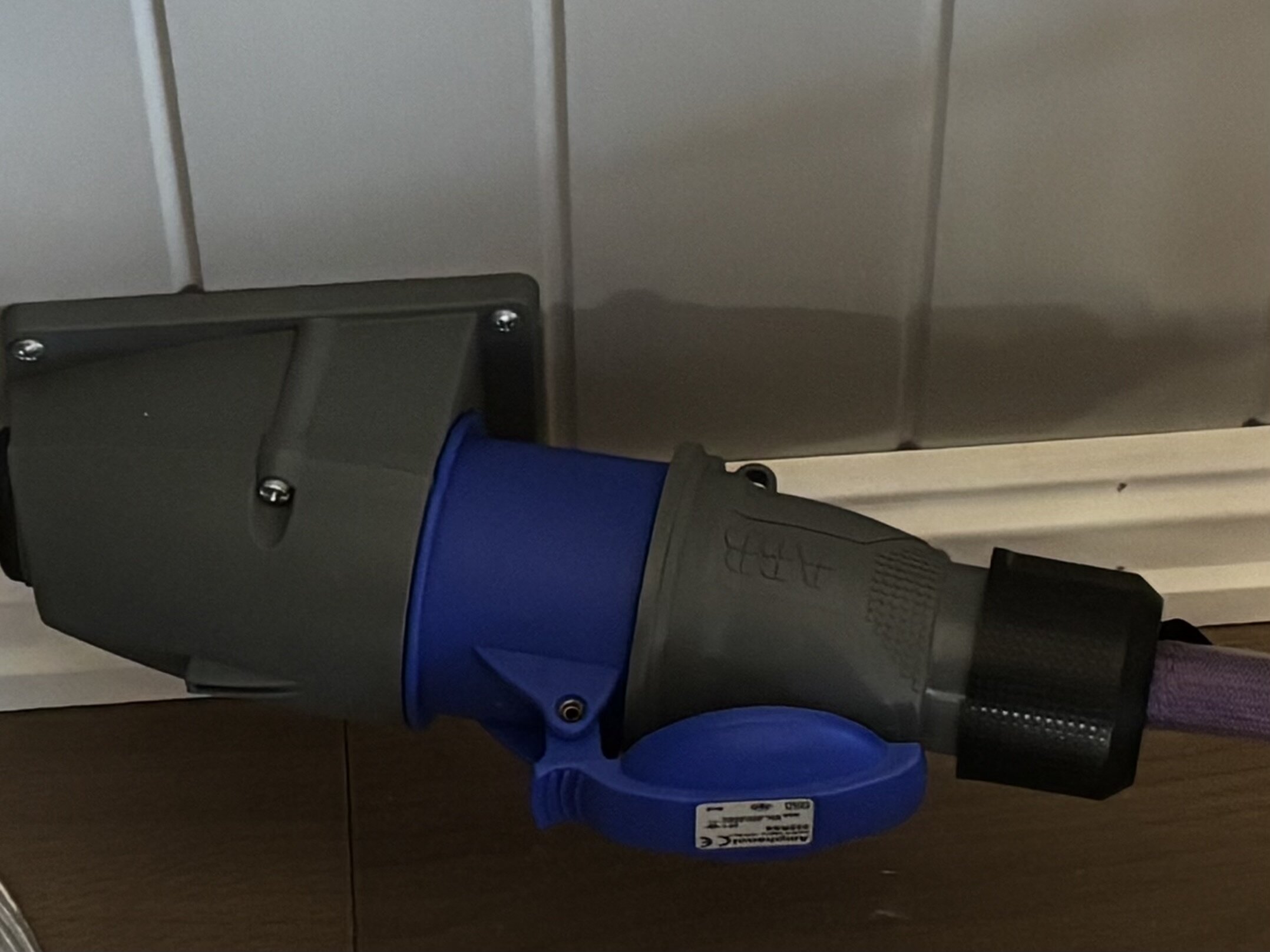

calle_jr Posted August 19 Posted August 19 Jag har valt N1XV 5G6, men det är en markförlagd gummikabel, så det ska du nog inte välja. Men jag ville visa att en variant är att sätta proppen ute vid hifin, såhär: Quote
magnuskan Posted August 19 Author Posted August 19 6 minutes ago, calle_jr said: Jag har valt N1XV 5G6, men det är en markförlagd gummikabel, så det ska du nog inte välja. Men jag ville visa att en variant är att sätta proppen ute vid hifin, såhär: Häftigt, visste inte det gick o göra så. 👍 calle_jr 1 Quote
VoicesInMyHead Posted August 19 Posted August 19 33 minutes ago, calle_jr said: Jag har valt N1XV 5G6, men det är en markförlagd gummikabel, så det ska du nog inte välja. Men jag ville visa att en variant är att sätta proppen ute vid hifin, såhär: Hummm.... intressant! Tar man el ifrån vägguttaget vid sidan om där eller? Blir man "dubbelsäkrad" då? Men det är den sista säkringen, eller "klangmodulen" som är av betydelse och har en positiv inverkan här? Sen har man skippat en kontakt och drar kabeln direkt till strömfördelare antar jag? calle_jr 1 Quote
magnuskan Posted August 19 Author Posted August 19 @calle_jr såg en bild där dina grabbar hjälpte till att gräva ner den tjocka kabeln. Antar att det var lite jobb innan denna fina strömlösning var på plats. Man vinner säkert mycket i ljudkvalitet att ha det så. calle_jr 1 Quote
calle_jr Posted August 19 Posted August 19 1 hour ago, VoicesInMyHead said: det är den sista säkringen, eller "klangmodulen" som är av betydelse och har en positiv inverkan här? 1 hour ago, magnuskan said: såg en bild där dina grabbar hjälpte till att gräva ner den tjocka kabeln. Jag kunde skippa att gå förbi bostadens säkringsskåp och ta bort 30m kabel, därmed sänka förimpedansen. Nu är det 4m till mätarskåpet/huvudsäkringarna. En intressant tanke som inte förverkligats är att sätta filter på säkringsskåpet, dvs hushållets övriga förbrukare. Jag ska också nämna att om vi reser bort så är det enkelt att bryta säkringen till hifi. Något som hade en tendens att inte bli av innan denna lösning. Vi har ganska ofta åska i området. 1 hour ago, VoicesInMyHead said: Sen har man skippat en kontakt och drar kabeln direkt till strömfördelare antar jag? Kabeln går direkt till Audience Adept Response. magnuskan 1 Quote
VoicesInMyHead Posted August 19 Posted August 19 4 minutes ago, calle_jr said: Jag kunde skippa att gå förbi bostadens säkringsskåp och ta bort 30m kabel, därmed sänka förimpedansen. Nu är det 4m till mätarskåpet/huvudsäkringarna. ah ok, så kabeln går ändå utvändigt och in i väggen.... verkar smart, om man har den möjligheten. magnuskan and AlfaGTV 2 Quote
