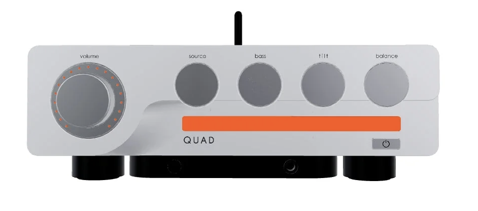

Muffin Posted August 26 Posted August 26 Kanske bygga en anläggning runt en klass AB Quad förstärkare med RIIA och DAC kan locka? hifi-freaks.se Ljudtoken 1 Quote

Labbe Posted August 26 Posted August 26 2 hours ago, Muffin said: Kanske bygga en anläggning runt en klass AB Quad förstärkare med RIIA och DAC kan locka? hifi-freaks.se En Quad anläggning parat med Wharfedale Linton 85th Heritage, ger rejält med valuta för pengarna. Speciellt om @glennsterkan tänka sig att stretcha lite på budgeten. Quote
