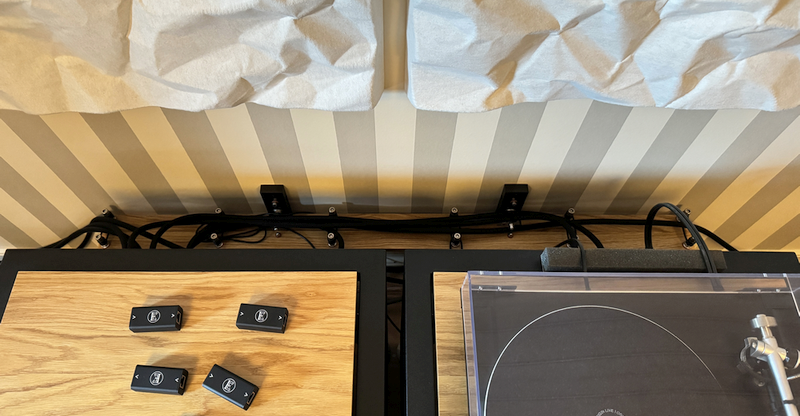

LPL Posted February 4 Posted February 4 En bild bakom mina rack där jag samlat alla signalkablar på en väggfast hylla på behörigt avstånd från nätkablarna som ligger i golvnivå. En bonus med monoblock nära högtalarna är att man kan ha korta högtalarkablar och slipper blanda dem med signalkablar och nätkablar bakom racken. Joajan, byZan, AlfaGTV and 4 others 7 Quote
