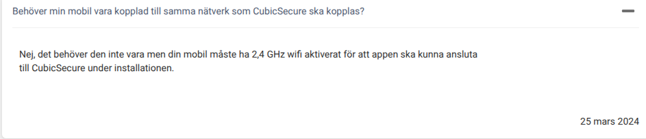

K-man Posted February 3 Posted February 3 Hej Peter, kör ngn snarlik setup här, och vissa "uppkopplingsprylar" behöver som VoicesInMyHead skriver 2,4 nätet...och i de fall brukar jag få gå in och stänga av 5g nätet (kör båda parallellt med samma SSID) och sedan koppla på enheten, och sedan slå på 5G igen....och sedan funkar det....det är precis som att första uppkopplingen inte fattar vilket frekvensband den skall ansluta...men är den väl ansluten en gång så går det fint att ha på båda. Så jag tror det är det du behöver göra, och inte byta namn på nätet.... \\K-man plind, lindvall and AlfaGTV 2 1 Quote
plind Posted February 3 Author Posted February 3 5 hours ago, K-man said: Hej Peter, kör ngn snarlik setup här, och vissa "uppkopplingsprylar" behöver som VoicesInMyHead skriver 2,4 nätet...och i de fall brukar jag få gå in och stänga av 5g nätet (kör båda parallellt med samma SSID) och sedan koppla på enheten, och sedan slå på 5G igen....och sedan funkar det....det är precis som att första uppkopplingen inte fattar vilket frekvensband den skall ansluta...men är den väl ansluten en gång så går det fint att ha på båda. Så jag tror det är det du behöver göra, och inte byta namn på nätet.... \\K-man Tack Anders! Det kommer en kille från rörfirman hit imorgon och ska kika på det. Han ska vara IT-kunnig sägs det så jag ska framföra tippset <3 Verkar som både min mobil och hemmanätverk behöver ha 2,4GHz WiFi aktiverat för att det ska funka. Det får hjälpen imorgon kolla upp! K-man 1 Quote
K-man Posted Friday at 07:15 Posted Friday at 07:15 On 2026-02-03 at 20:18, plind said: Tack Anders! Det kommer en kille från rörfirman hit imorgon och ska kika på det. Han ska vara IT-kunnig sägs det så jag ska framföra tippset <3 Verkar som både min mobil och hemmanätverk behöver ha 2,4GHz WiFi aktiverat för att det ska funka. Det får hjälpen imorgon kolla upp! Hej! Nyfiken på om det löste sig.... plind 1 Quote
plind Posted Saturday at 08:37 Author Posted Saturday at 08:37 On 2026-02-13 at 08:15, K-man said: Hej! Nyfiken på om det löste sig.... Hej Anders! Jo det verkar ha löst sig. Killen som kom från rörfirman lyckades få liv i prylarna. Inte säker på vad han gjorde men tror han fick separera 2,4GHz från 5G på något sätt. Vi bytte även namn på mitt wifi men det var inte det som var felet. För att lyckas byta namn var vi tvungna att göra en factory reset av Unifi acesspunkten. Mitt wifi är inte särskilt starkt nere i källaren där vattenfelsbrytaren befinner sig och deras app är lite trög ibland. De 2 satellitsändarna som ska detektera eventuella vattenläckor har jag placerat vid tvättmaskinen och under vasken i köket. Man får 10% rabatt på hemförsäkringen om man har en VFB. K-man 1 Quote
