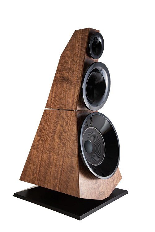

deerhunt Posted January 4 Posted January 4 Hej hifi-vänner! Såg att min hemma-hos tråd på Hififorum inte uppdaterats på 3,5 år så tänkte det var dax 😊 Sen undrar man också hur länge den sidan kommer finnas kvar? Mer aktivitet här så jag kör här istället. Bild från dagens lyssning som start. Kommer backa tiden i kommande inlägg så man kan följa resan. Lite bökigt detta med 100 inlägg innan man får ladda upp bilder… Terminator, Ivery, plind and 23 others 26 Quote

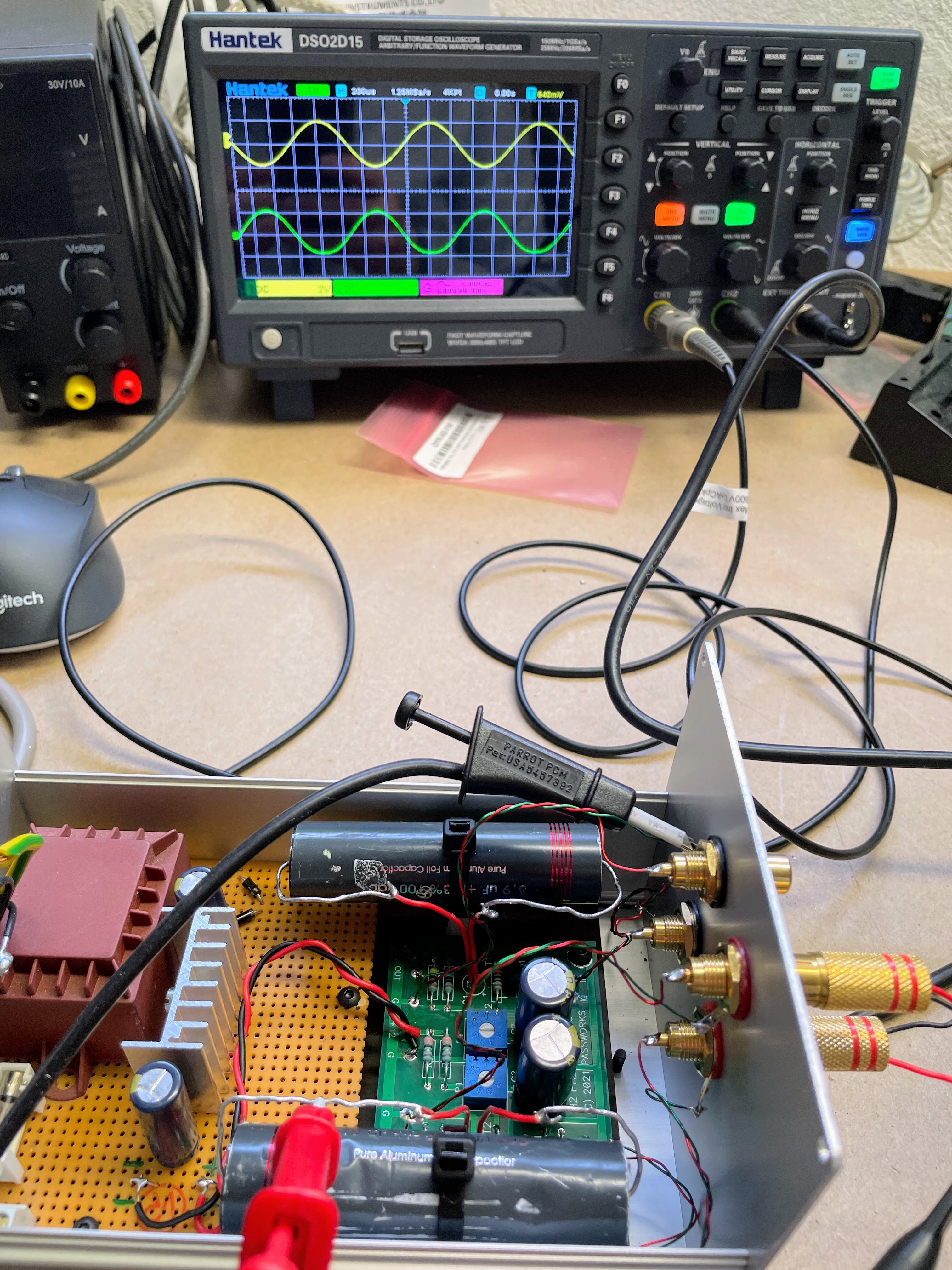

deerhunt Posted January 6 Author Posted January 6 Nästa projekt blev ett förstärkarbygge. Jag hänger en del på diyaudio.com och där finns en lång tråd om en "perfekt" förstärkare med massor av kraft. Den kallas Wolverine och är en klass AB som säljs i sk gruppköp. Kretskorten och komponenter beställdes. Wolverine behöver en nätdel på max 71 VDC och jag har en rejäl transformator som suttit i ett ICE-power bygge. Lite fel spänning men det går ju att fixa till genom att plocka av några varv. Fick lite bekymmer med nån kortis via grader på ett gängat hål fick kontakt med kylflänsen på en transistor. Men i stort gick det bra och alla delar fanns med. Provspelade på bänken och kollade bias. Det fanns en del fina lösningar i hur nätdelen på Gamut:en var gjord och den upplevde jag som väldigt tyst och mörk i bakgrunden. Så jag kopierade dessa med hårdwirad koppar. För att ta det hela vägen ville jag sätta snubbers (RC-krets) på diodbryggan också. Det finns en produkt som säljs via diyaudio som heter Quasimodo. Den heter inte så av en slump utan den ringer som en klocka Den är ett litet kretskort som matas med en dc-spänning och skickar fyrkantspulser på trafon och så mäter man och kompenserar med snubber krets så ringningen blir så liten som möjligt. Mer att läsa här för den som vill fördjupa sig: https://www.diyaudio.com/community/threads/simple-no-math-transformer-snubber-using-quasimodo-test-jig.243100/ Här bild på hur det ser ut på min trafo utan snubber och med snubber. Det innebär att man inte skickar vidare högfrekvent skräp in i förstärkaren. Det blev trångt i lådan. Och det blev en förbättring att byta ingångskondensatorn till en Jantzen Superior. Såhär blev lådan till slut. Röda lysdioder som lyser fint i mörkret! Handtag monterades på fronten då det blev tungt med en trafo på 16kg. Den lilla lådan bredvid får jag återkomma till i nästa inlägg Josaa, Gryphon300, calle_jr and 16 others 19 Quote

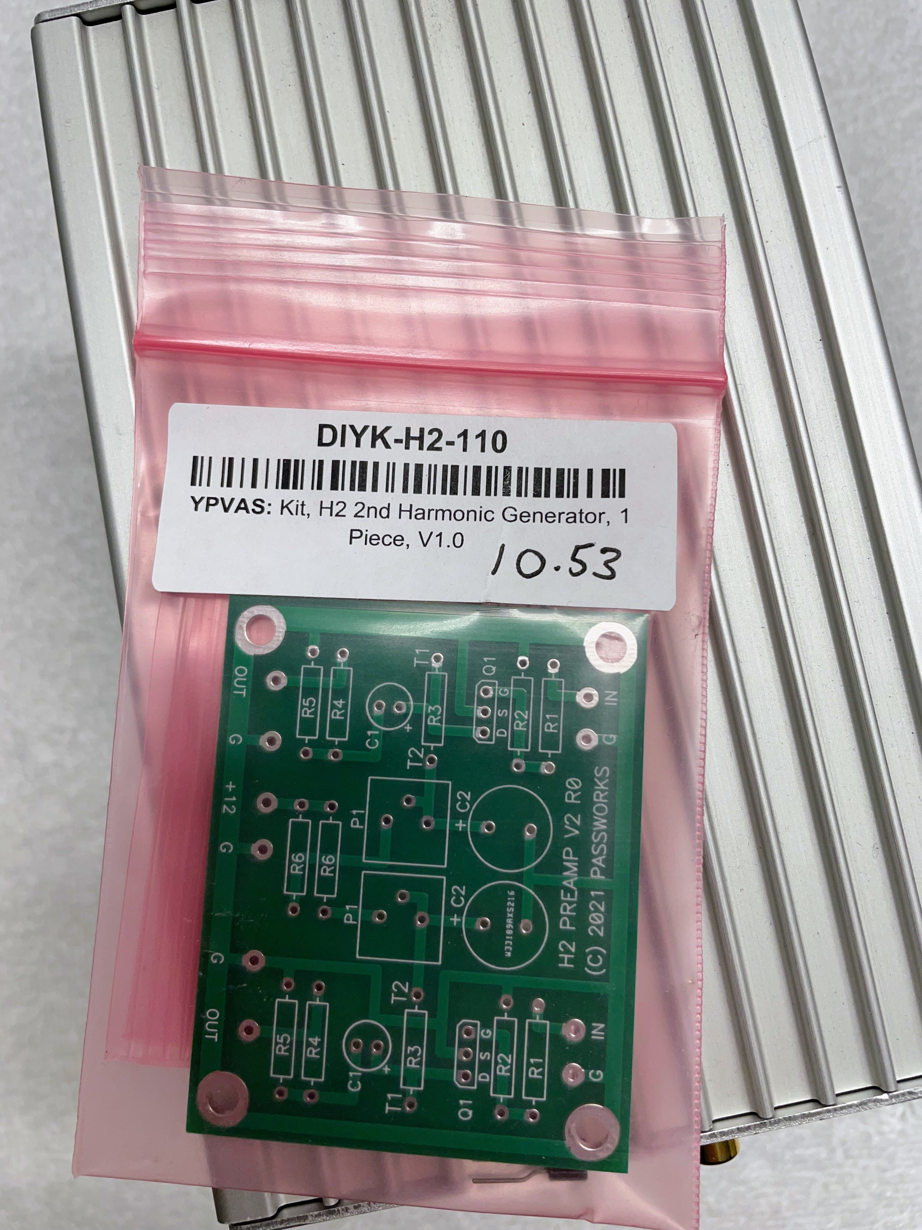

deerhunt Posted January 6 Author Posted January 6 Tack för alla uppmuntrande och snälla kommentarer! Jag kör vidare nu när ångan är uppe. Varför låter en "perfekt" förstärkare inte perfekt (för mig iaf). En parameter som bl.a. Nelson Pass har skrivit en hel del om är hur övertonsspektrat ser ut och vilka övertoner som dominerar. Jag har en Firstwatt F5:a och en Aleph J som är Pass konstruktioner och speglar hans (och diy-communityts) resonemang. Har även haft en Pass XA30.5 i min ägo. Alla låter "bra" och han strävar inte efter att göra mätmässigt perfekta förstärkare. "the ear is not a microphone and the brain is not a tape recorder," Så min erfarenhet är att om (speciellt konstruktören själv) säger att deras förstärkare är perfekt - spring Med det sagt, Wolverine låter kraftfullt, detaljerat och alldeles alldeles sterilt... (OBS - subjektiv åsikt!) Nelson har konstruerat ett litet signalkort som heter H2 som kanske skulle kunna ordna till ljudet? Med detta kan man justerade övertonsinnehållet i signalen. Hur mycket av 2:a resp 3:e vill man addera? En intressant erfarenhet att prova olika inställningar! Det är tydligt att man kan justera ljudet, men som så ofta när man vinner nåt, förlorar man samtidigt något annat! Det som var bra med Wolverine försvann delvis och jag gav upp. Förstärkarkorten såldes, och lådan byggdes tillbaka till en F5:a. MBP, calm, Lasse and 4 others 7 Quote
calle_jr Posted January 6 Posted January 6 Stort tack för denna fina och intressanta redogörelse. 7 hours ago, deerhunt said: Provspelade på bänken och kollade bias. Ganska smart att montera huvudkortet till kanalerna på sidoväggarna. Dels blir det mindre bök som här vid provspelning, dels har man aktiva komponenter direkt mot kylningen. Pass style... deerhunt 1 Quote

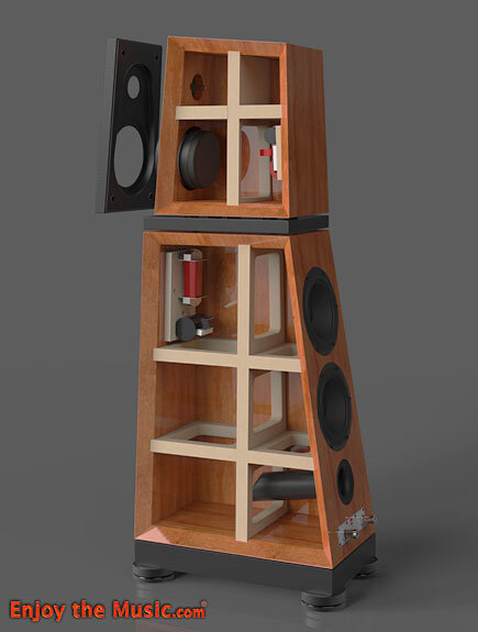

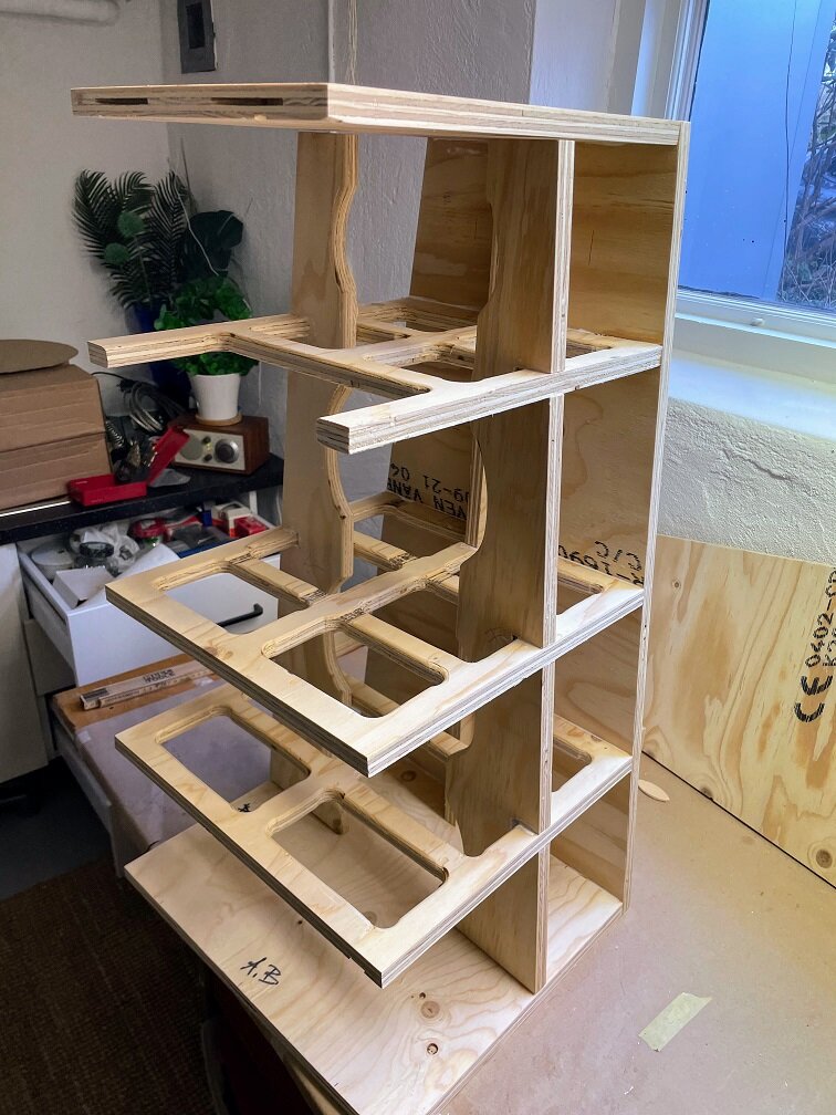

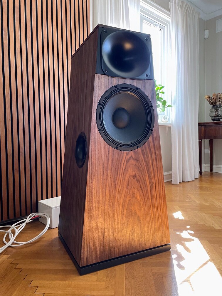

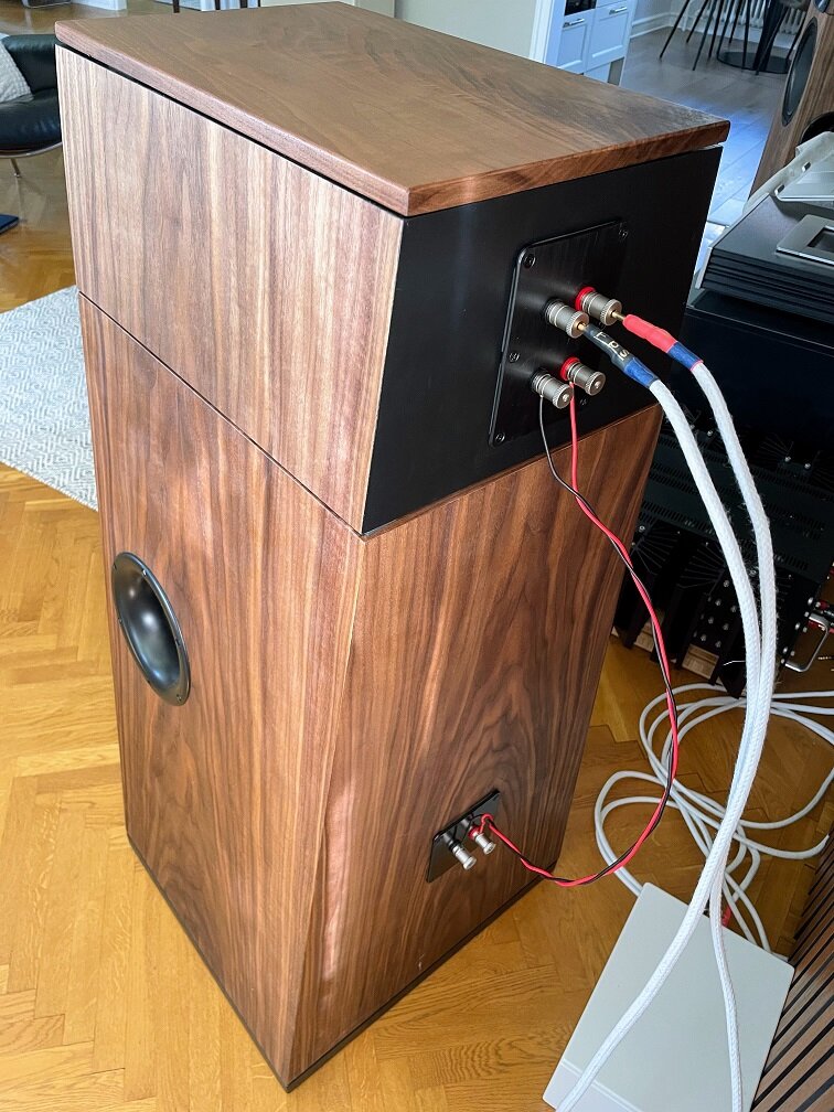

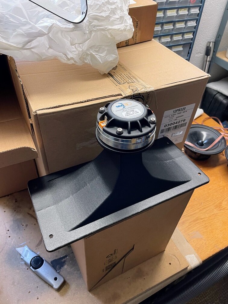

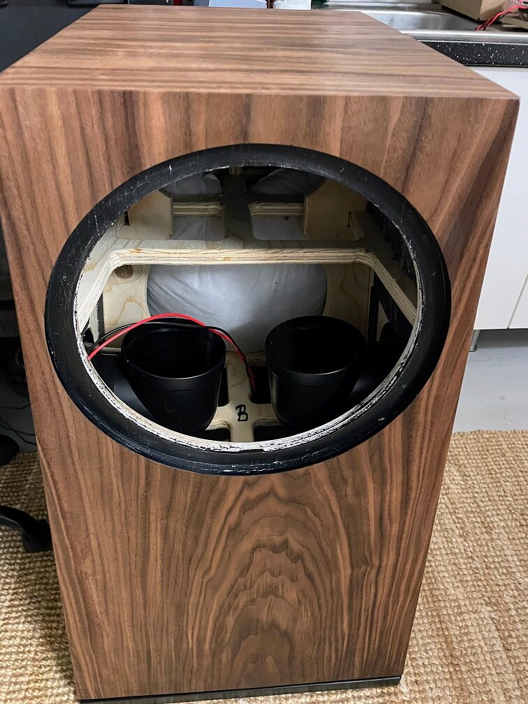

deerhunt Posted January 7 Author Posted January 7 Dax för nästa projekt! Med det goda resultatet av waveguide så måste väl nästa steg vara en hornhögtalare Intresset har funnits ett tag och fick extra skjuts efter att ha lyssnat på Klipsch Cornwall 4 hos en handlare (tack till Kaj på Ljudmakarn). Jag gillade vad jag hörde. Väldigt direkt, lätt och snabbt utan överhäng, bumlighet eller trattljud. Har även sneglat på Tony Gee´s Mezzo Calpamos som inspiration https://www.humblehomemadehifi.com/Mezzo-Calpamos.html Som vanligt gillar jag inte raka lådor så tänkte göra en låda med lutande sidor men hålla mig till 100 liter. Elementvalet blev samma, FaitalPRO HF108R 16ohm och 12PR320 8ohm. Hornet var svårare att få tag på så jag köpte ett par olika. Bestämde mig senare för 18 Sound XT1086 som Troels Gravesen använder i några av sina konstruktioner. Om nån nu tror att det finns en snickarfirma eller CNC-maskin vill jag bara förtydliga att så inte är fallet. Manuellt arbete med handverktyg på knä på garagegolvet är det som gäller Lång bräda med handtag och slippapper för att få sidorna helt raka. Dubbel tjocklek på baffeln. Inte snåla på lim! Bitumen och filt på alla ytor. Använder varmluftspistol för att mjuka upp bitumenen (och lim) innan montage. Drar i några häftklammer efter det. Borde inte lossa... Fördelen med att se impedanskurvor som på Humble Homemade:s hemsida på Mezzo Calpamos är att man ser vart de lagt delningen. Det går att göra en del "reverse engineering" och använda det som utgångpunkt för ett första utkast av delningsfilter. Sedan får förstås mätningar och egna justeringar och preferenser läggas till. triomio, Kilgore, byZan and 13 others 16 Quote

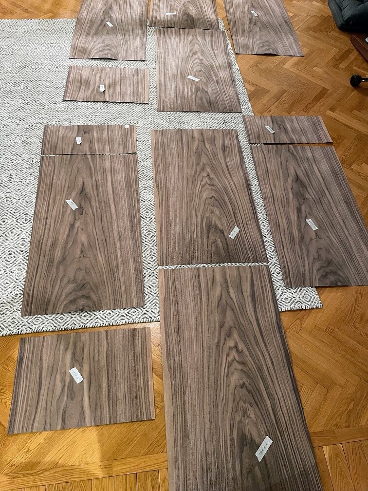

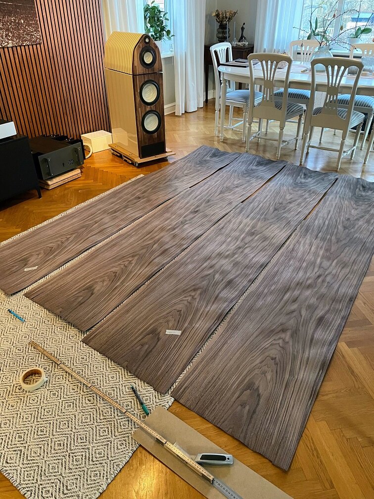

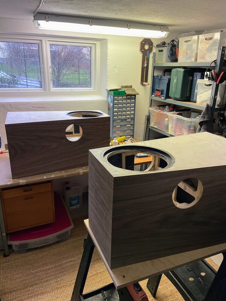

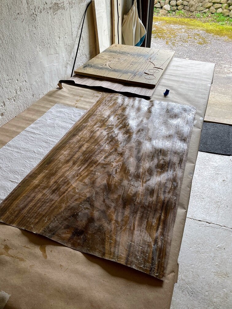

deerhunt Posted January 8 Author Posted January 8 Så snart baslådan var klar var jag tvungen att testspela lite förstås. Hornet fick ligga ovanpå så länge. Harry tog första golvreflexen (duktig vovve)! Har alltid varit svag för valnötsfanér och tänkte att jag skulle göra ett försök nu när man har en låda med raka hörn utan avrundningar. Här kan man ju tänka som Pippi - "det har jag aldrig provat så det klarar jag säkert" Jag beställde från Isak Ädelträ som jag haft kontakt med tidigare. De kan leverera amerikansk valnöt på rulle. Jag valde den tunnare på 0,6mm. Smidigt skickat som paket. https://www.isaksadeltra.se/ Jag valde 4 bitar på 280cm. De kommer från samma stam och är avhyvlade i ordning så att säga. Här hade jag en sagolik tur för min låda är 50cm bred och fanéren var typ 50,4 cm i en änden (smalare i andra). Så slapp jag skarva. Nästa steg var att grovkapa längderna och fundera på vilka bitar som skulle hamna var. Även om fanéren täcker en del skavanker spacklades alla skruvhål och hela lådan grundmålades. Jag gjorde en del research på vilket lim som skulle funka bäst. Isaks tycker vanligt vitlim men de har en press som ser till att ytan inte bubblar sig. Andra alternativ var vakuumpåsar eller "100 skruvtvingar". Jag har ingetdera. Så det blev kontaktlim - "sörj för god ventilation" Lådorna förbereddes med mellanlägg och brädorna plockas bort allt eftersom. Använder en tapetrulle och jobbar från ett håll och från mitten och ut. Det fungerar över förväntan. Jag la en stållinjal som skydd på högtalaren och grovskar med en vass kniv. Sista biten kan man slipa in. Jag använder SketchUp för att få en uppfattning om proportionerna. Här testas lite olika versioner av topplåda för hornet och sockel. Kommer bli en massiv sockel med integrerade fötter. Double A, Lasse, byZan and 17 others 20 Quote

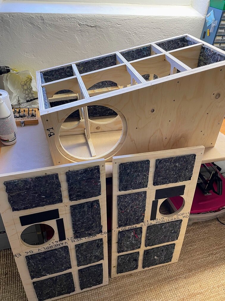

calle_jr Posted January 8 Posted January 8 On 2026-01-07 at 16:58, deerhunt said: tänkte göra en låda med lutande sidor men hålla mig till 100 liter Kul att se att du använder plywood till kabinettet. En del ply-kvaliteter har en tendens att fnasa sig i kanter, men jag tycker ändå att det är ett bättre material än träfiber som mdf. Lutande sidor lär smeta ut lådresonansen. Har du funderat på att göra två sidor lutande? Quote
Linkan Posted January 8 Posted January 8 Sjukt imponerad av all kunskap ni besitter! Och snyggt blir det 😁 deerhunt 1 Quote

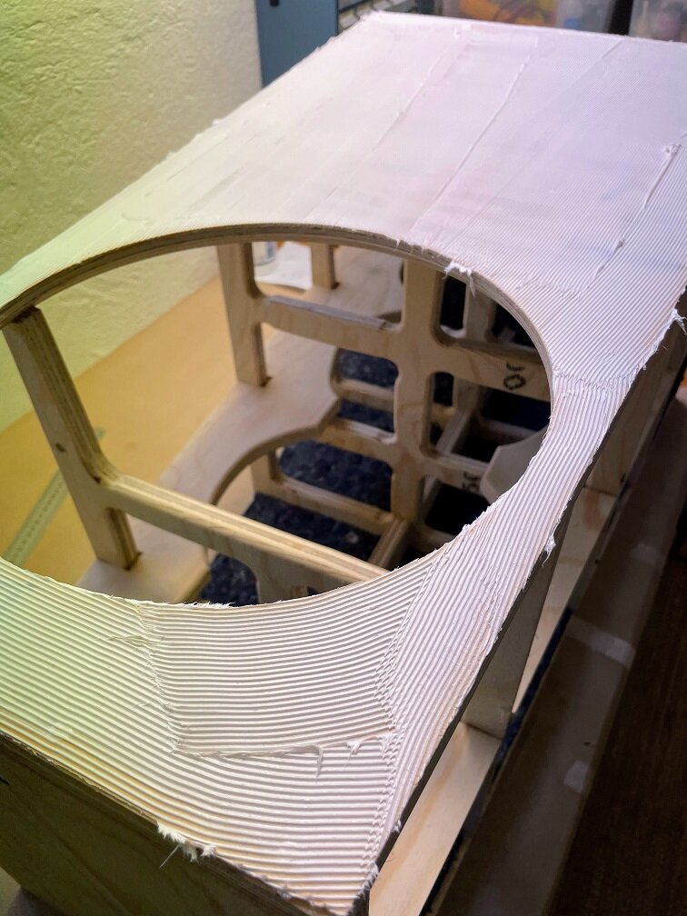

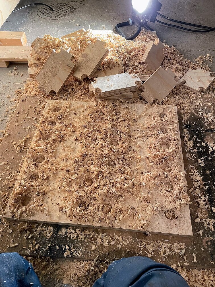

deerhunt Posted January 9 Author Posted January 9 10 hours ago, calle_jr said: En del ply-kvaliteter har en tendens att fnasa sig i kanter, men jag tycker ändå att det är ett bättre material än träfiber som mdf. Lutande sidor lär smeta ut lådresonansen. Har du funderat på att göra två sidor lutande? Jag håller med om att det är trevligare att jobba med plywood. Om man kör mdf med cirkelsåg, handfräs o.d. blir det ett fint lager damm som består av lim och träfiber. Detta sätter sig på ett annat sätt i luftvägar och på cyklarna i garaget. Angående lutning så vore det nog ännu bättre att luta fram/back med. Det är lite bökigare för varje vinkel som inte är 90o. Ställa vinkeln på snitten på 7,8o eller liknande på ett handverktyg innebär vissa vinkelfel och efterföljande sliparbete. Verity Audio och Odeon Audio är ju högtalare som låter bra och har brutna vinklar calle_jr, Perfect sense, Ivery and 6 others 9 Quote

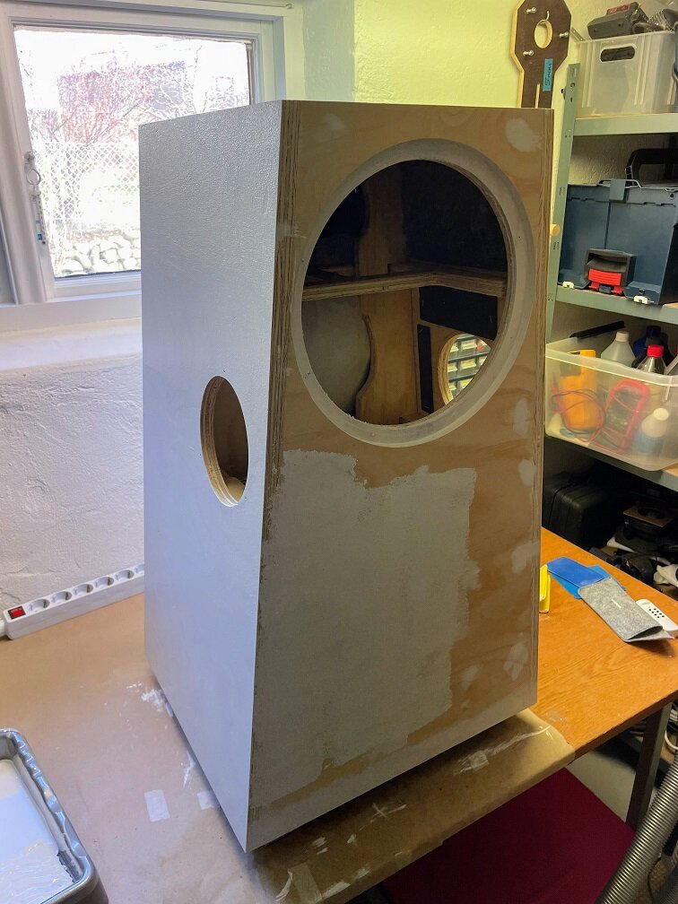

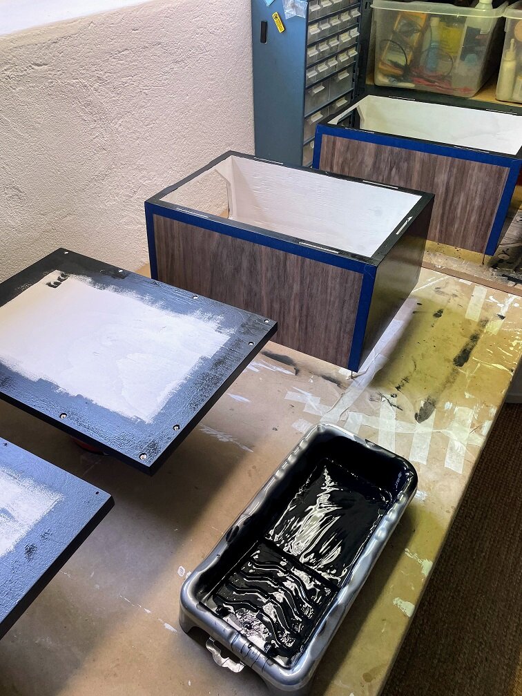

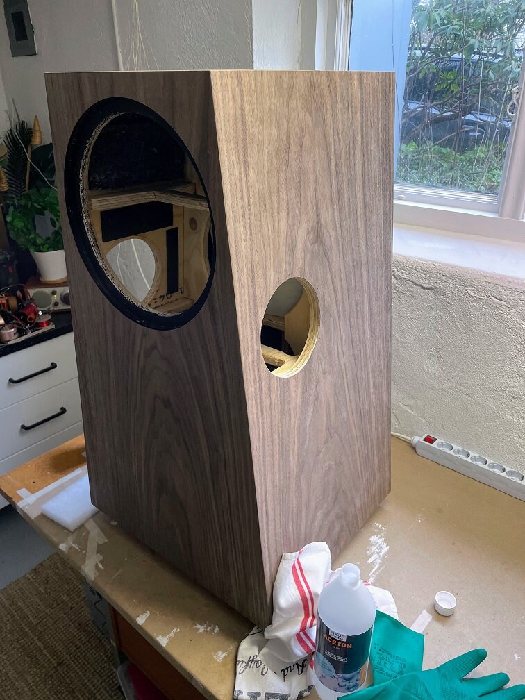

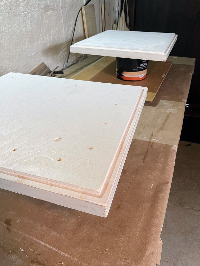

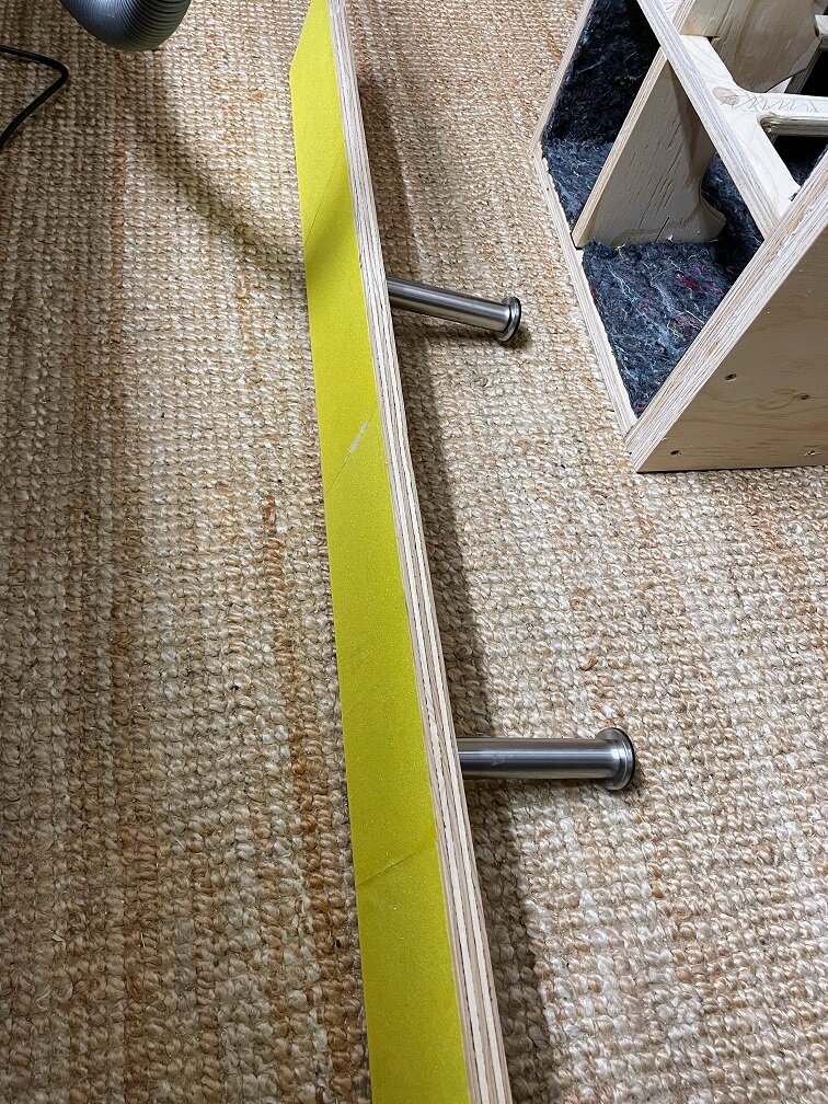

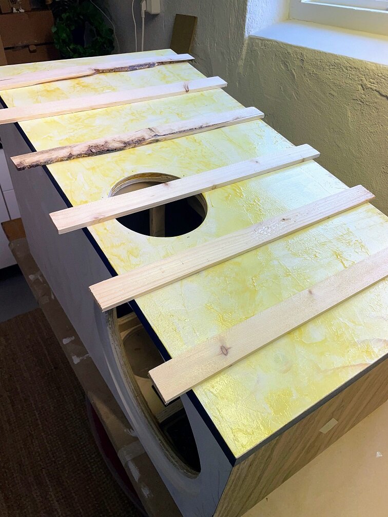

deerhunt Posted January 9 Author Posted January 9 Då tar vi sista delen med Efter slipning användes aceton för att ta damm och eventuellt lim. Två rejäla portar på 100mm vardera och en 90o böj för att få plats. Dämpning med innerkuddar från Jysk. Tänker att det duger för baslådan och kostar ingenting. Sockeln gjordes med dubbel plyfa ca 40mm. Fräste in en bit så att intrycket inte blir så massivt när den kommer på plats. Det blev Soundcare Superspikes utan bult. Eftersom man inte kan justera höjd och för att den alltid ska stå stabilt valde jag 3 fötter. Det som målades rollades med svart matt lackfärg Locket på topplådan gjordes i massiv valnöt som blev över från baffeln till stativaren. Delningsfiltret blev relativt enkelt och fick gott om plats i topplådan bakom hornet. Baksidan Blev inte så tokigt till slut. Vill få hornet så nära 12" som möjligt. Därför blev det ingen bottenplatta i topplådan utan hornet får gå ner lite på baslådan. MatsT, new order, calle_jr and 23 others 26 Quote
