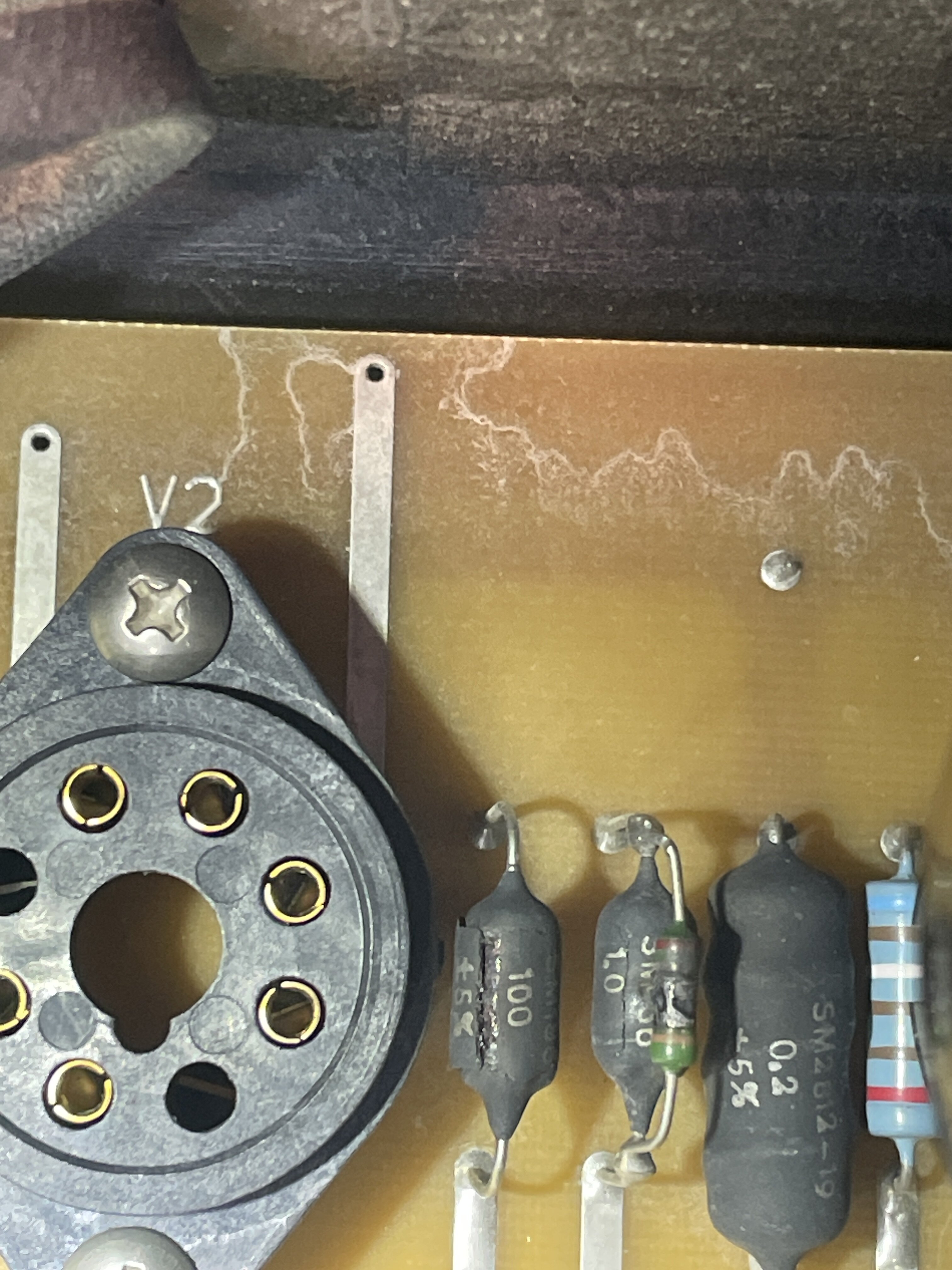

Hoffa Posted January 3 Posted January 3 Köpt beg. Ref 210. Kontrollerade bias inställningen idag och såg att några rörplatser låg utanför rek värden 57-73 mA. Efter lite fix/trix/byte så ligger plats V4 på 1 mA. Har flyttat dit ett rör som fungerat på annan plats men värdet är fortfarande 1 mA på bias. Någon som kan ha någon idé på vad som kan vara felet Mvh Kristofer Quote
lindome Posted January 3 Posted January 3 Tror ev att ett motstånd behöver bytas. hade liknande problem för typ ett år sedan. 100 ohm behövde bytas vill jag minnas calle_jr 1 Quote
secanbj Posted January 4 Posted January 4 De motstånd som Lindome pratar om var dessa. De sitter väldigt nära rören och det blir varmt där lindome, lindvall and calle_jr 3 Quote
conan Posted January 4 Posted January 4 Ja, det är ju vanligt att man idag noga räknar på "derating" på komponenten, t ex: Om det nu blir 100 grader i närheten av resistorn så kan man bara driva 50% of normal effekt. På det brukar man också lägga en säkerhetsmarginal på kanske 50%, dvs resistorn behöver klara 4x den normala effekten. Och då har vi ändå inte räknat på livslängden vilket brukar leda till ännu högre krav på kylning/marginaler. calle_jr and lindvall 2 Quote
