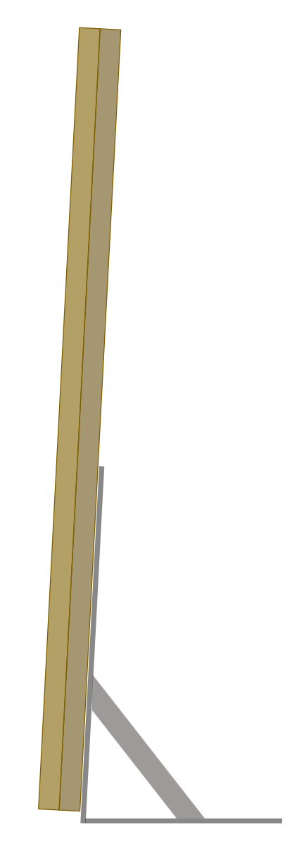

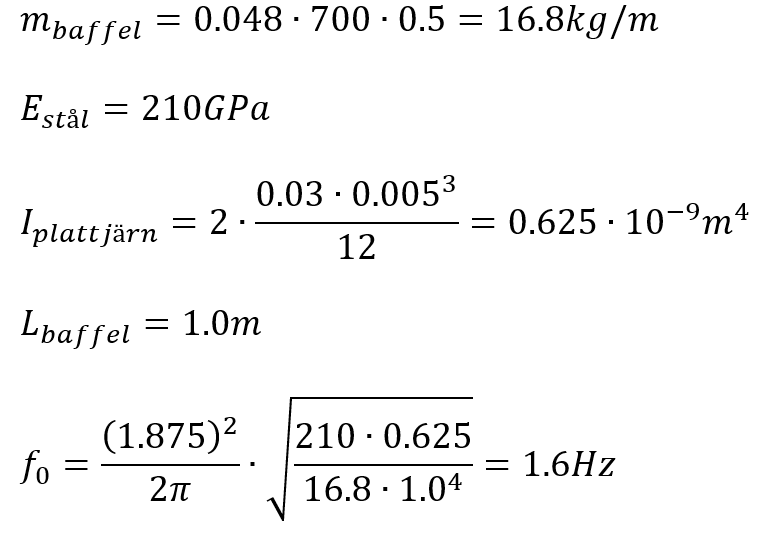

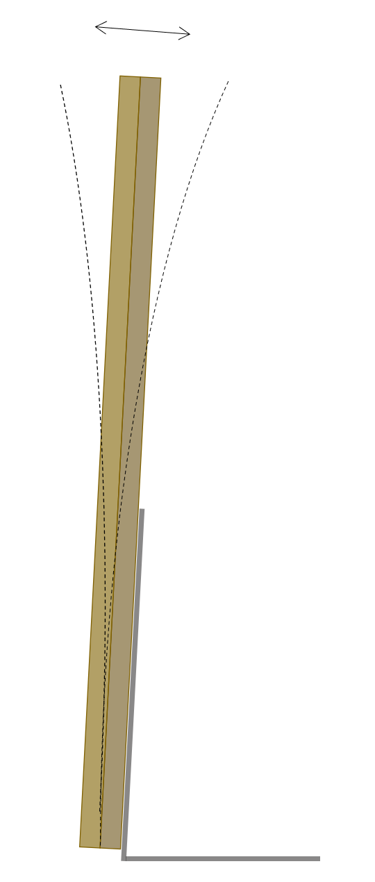

Anders65 Posted November 11, 2025 Author Posted November 11, 2025 Tack @calle_jr Tolkar jag problemet rätt så här: - Utan stag blir baffelns vinklade stöd som en rotationsfjäder eftersom de inte är helt stumma. Detta tillåter viss gungning vid dess lägsta egenfrekvens och övertoner. - Om jag använder 5x30mm vinkade plattjärn borde "rotationsfjäderns" styvhet dock bli hög och flytta upp lägsta egenfrekvens. - Att använda mjuka gummifötter för högtalaren att stå på kan dock tillåta gungning av hela högtalaren vid dess egenfrekvens. Spikes höjer frekvensen men kopplar å andra sidan vibrationer direkt till golvet. Så antingen får man ha mycket låg egenfrekvens eller kanske fötter av hårdare material med någon typ av dämpning mot golvet. Känns som hög styvhet, men helst med "inbyggd" dämpning vore att föredra både för baffel, ev. stag men även för fötter. Eller är jag ute och seglar? Quote

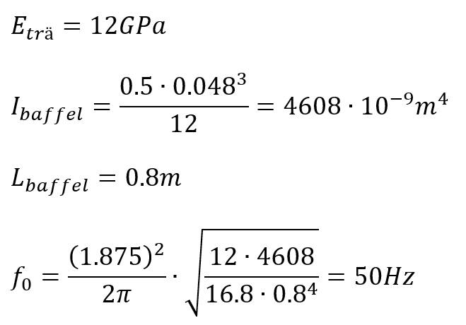

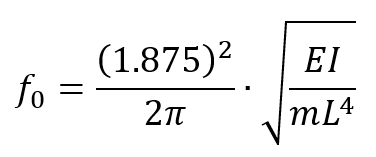

calle_jr Posted November 12, 2025 Posted November 12, 2025 11 hours ago, Anders65 said: Tolkar jag problemet rätt så här Helt korrekt. Antag att den 48mm tjocka baffeln är 500mm bred och 1000mm hög, samt medeldensitet för ek/mdf är 700kg/m3. Man kan dra slutsatsen att det är ingen alls vits att baffeln är så styv eftersom lägsta svängningsmod beror helt på ramens (plattjärnens) utformning. Med en avsevärt styvare (stagad) ram så blir det i stället baffelns böjstyvhet som bestämmer svängningsmoder. Dvs man kan anta att baffeln är i princip fast inspänd i ramen. Dessutom blir inte "konsolen" så hög eftersom inspänningen hamnar högre upp, antag 0.8m. 11 hours ago, Anders65 said: Att använda mjuka gummifötter för högtalaren att stå på kan dock tillåta gungning av hela högtalaren vid dess egenfrekvens. Spikes höjer frekvensen men kopplar å andra sidan vibrationer direkt till golvet. Ja. Med elastomerer under högtalaren så fungerar högtalaren som en stelkropp och svängningsmoderna beror helt på elastomerernas styvhet och placering. Endast högtalarens massa spelar in. Med spikes återgår funktionssättet till ovanstående och det blir högtalarens utformning, material och konstruktionsdämpning som bestämmer egenskaperna. Brasklapp: Jag ska poängtera att det förstås kan uppstå lokala fenomen. Om man som extremfall skulle utföra infästningen av 15"-aren i en 5mm masonite så kommer den såklart svänga och leva sitt eget kaotiska liv, oavsett hur styv ramen är. Ett annat extremfall är drivers som hänger i linor, så som man byggde i USA för snart 100 år sedan. Det skulle vara kul att se hur impulssvaret ser ut för en sådan konstruktion. Anders65 1 Quote

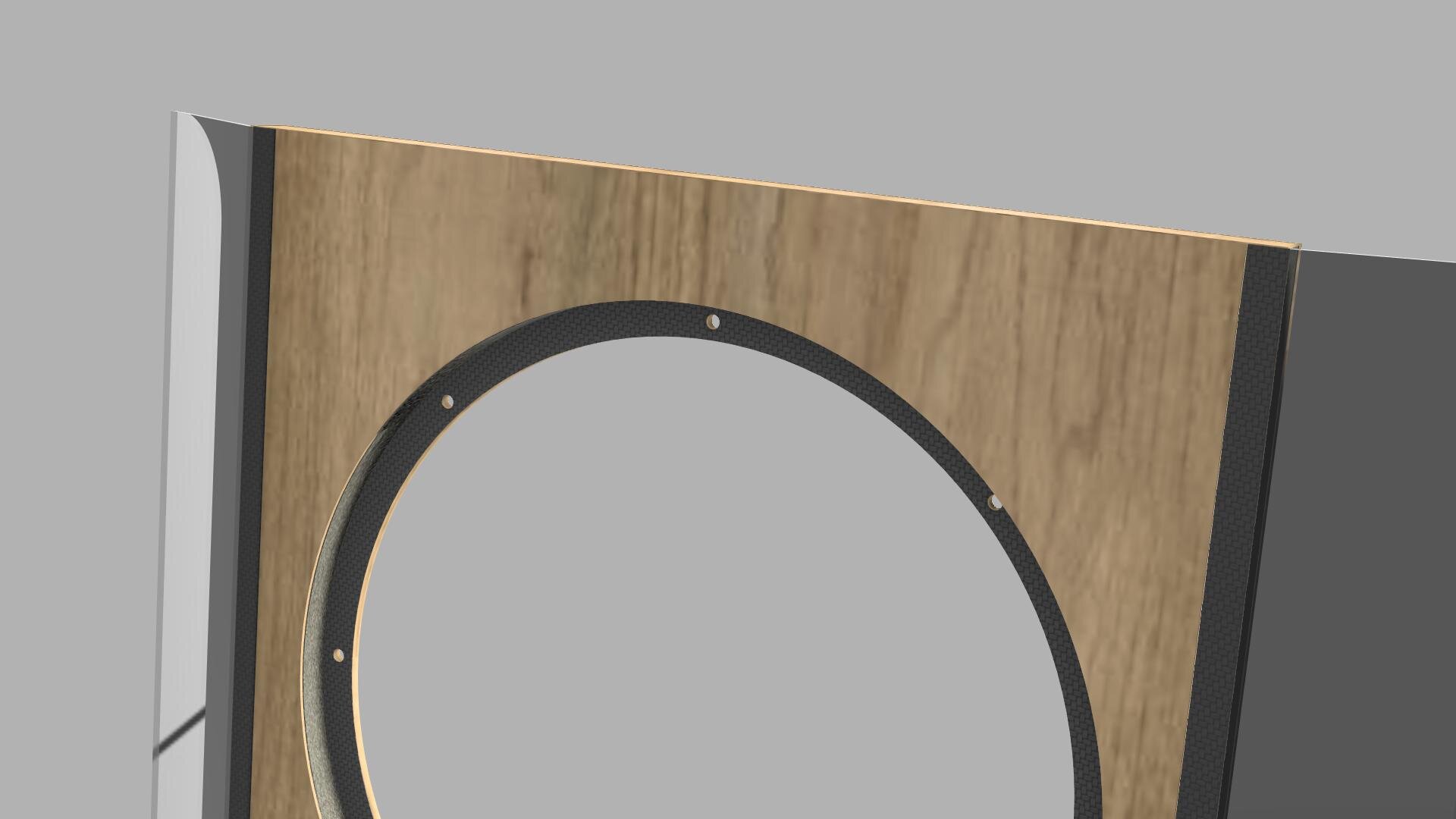

Anders65 Posted November 16, 2025 Author Posted November 16, 2025 Då har jag skissat på nya baffel-konstruktionen. Från framsidan, - Ekfanér (1,5-2,5 mm) - Kolfiberväv Biaxiel NCF (non crimp fabric) 210 g/m². NCF väljs för maximal styvhet i X och Y led. - Kärna av ArmaPET Struct GRX115 15mm - Kolfiberväv Biaxiel NCF 210 g/m² - Ekplywood 4,6 mm Lamellering med epoxy. Drivern skruvas från framsidan mot kolfiber/ekplywood. 8x M6 skruv med stora brickor på baksidan. Sidovingarna av rökfärgad akryl tejpas med tunn dubbelhäftande tejp mot kolfiber. Vingarnas kant möten ekfanér som är ungefär lika tjock. Kantlist av ek limmas på baffelns ovansida och ev. långsidorna. plind, lindvall, P-pan and 2 others 5 Quote
Anders65 Posted November 18, 2025 Author Posted November 18, 2025 Baffeln kommer bli riktigt styv, vilket borde minska risken för att resonanser påverkar ljudet. Styvheten gör att de resonanser som ändå uppstår är korta i tid och innehåller så lite energi som som möjligt. Jag räknar med att de dämpas av baffelkonstruktionen i sig. Att få ner den energi som omsätts i värme i baffeln är grundtanken för att få så ofärgat och högupplöst ljud från drivern som möjligt. Om det fungerar bra får förstås framtiden utvisa. Även om baffeln kommer att stå ganska stabilt på golvet (tänker mig spikes), så får den inte fungera som en fjäder i Z-led (fram o tillbaka). För att hantera detta tänker jag mig ett stöd av MDF limmat på mitten av baffelns baksidan. En fot (spike) längst bak på stödet gör att högtalaren vilar på tre spikes. Efter en del funderande så tror jag att jag har landat i en ovanlig lösning för hornet. Jag ser ingen annan väg än att låta hornet stå på ett eget stativ precis bakom baffeln. Utan att nudda baffeln. Det är den enda lösningen jag ser för att mekaniskt frikoppla vibrationer från woofern till hornet. Det kommer kanske se lite märkligt ut, men tror ändå det kommer bli bra. Bilder kommer så småningom. AlfaGTV, calle_jr, Double A and 2 others 5 Quote

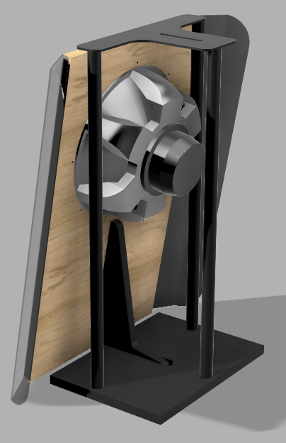

calle_jr Posted November 18, 2025 Posted November 18, 2025 3 hours ago, Anders65 said: Jag ser ingen annan väg än att låta hornet stå på ett eget stativ precis bakom baffeln. Utan att nudda baffeln. Det är den enda lösningen jag ser för att mekaniskt frikoppla vibrationer från woofern till hornet. Frågan är om baffelvibrationer hörbart kommer påverka hornet. Å ena sidan kommer baffelvibrationer med någon amplitud att tala om ligga långt under hornets omfång. Men å andra sidan kommer de modulera varenda audiosignal som hornet spelar, så att tex en 1kHz-ton egentligen pendlar mellan tex 950 och 1050 Hz. Vad som blir hörbart beror både på vilken frekvensavvikelse (+/-) och vilken moduleringsfrekvens det blir. Man skulle behöva räkna på det för att vara säker, men om du frikopplar så tar du det säkra före det osäkra. Anders65 1 Quote

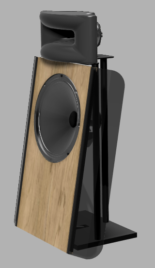

Anders65 Posted November 18, 2025 Author Posted November 18, 2025 1 hour ago, calle_jr said: Man skulle behöva räkna på det för att vara säker, men om du frikopplar så tar du det säkra före det osäkra. Yes, jag måste nog ta det säkra före det osäkra här. Open baffel vibrerar mer än vanliga lådkonstruktioner så jag vill inte riskera något här. Så här tänker jag mig att det skulle kunna se ut. Spåret i plattan för hornet är för justering i Z-led (timing) och för justering mot lyssninghöjd - om det skulle behövas. Spikes saknas i bilden (skulle bli totalt 6-7 st). Kan tillägga att jag tänkt montera/bygga delningsfiltret på "något bra sätt" på hornstativets basplatta. Fick hem lite komponenter för att testa delningsfilter så smånimgom. Tänkte köra luftlindat o polypropylen med olja (bra pris/prestanda när jag testade kondensatorer för förstärkaren). calle_jr, Muffin, calm and 2 others 5 Quote
Anders65 Posted November 18, 2025 Author Posted November 18, 2025 12 hours ago, calle_jr said: Men å andra sidan kommer de modulera varenda audiosignal som hornet spelar, så att tex en 1kHz-ton egentligen pendlar mellan tex 950 och 1050 Hz. Känns som en mekanisk koppling mellan baffel och horn kan ge intermodulationsdistortion från hornet. Om den riskerar att finnas utanför hörselns maskering av sidband är en distortion jag tror man verkligen vill undvika. Quote

calle_jr Posted November 20, 2025 Posted November 20, 2025 Jättekul! Ser mycket fram emot vart detta tar vägen. Strukturmekaniskt är det mer effektivt att luta rören till hornstativet enligt nedan skiss, eftersom de då dynamiskt överför tryck- och dragkrafter hellre än böjmoment. Strukturen blir då mycket styvare mot laterala rörelser. AlfaGTV, Anders65 and Muffin 3 Quote
