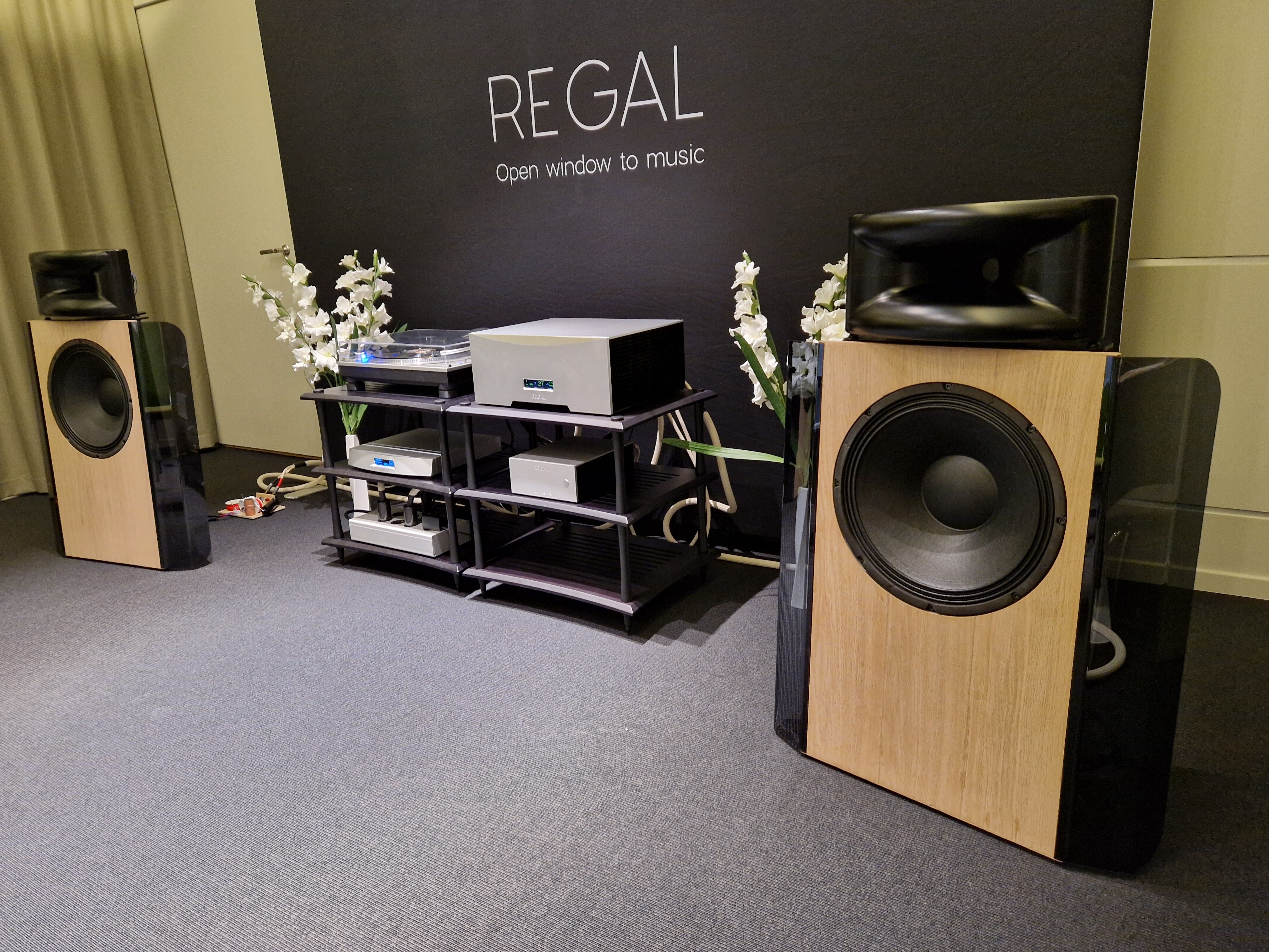

Anders65 Posted February 23 Author Posted February 23 Tänkte att jag kanske skulle summera första demon med högtalarna på HEM i Stockholm. Men först ett stort tack till Audionord och inte minst personalen på Hotel C – ”amazing” är nog det ord som passar bäst in på både min och Christines upplevelse. Jag tänkte skriva lite kort om hur jag jobbade med ljudet dagen innan mässan öppnade. Jag använde ingen mätmik eller liknande, utan bara lyssning. Mitt lyssningsrum hemma är ca 22 m² medan rummet Sarek där jag spelade var 30 m². En annan skillnad var takhöjden, som inte var plan utan var högre i mitten av rummet. Efterklangen upplevde jag vara lite kortare än jag föredrar, men ändå inte alltför överdämpat (optimerat för tal). Även utan stolar på plats och utan besökare i rummet. Jag placerade högtalarna lite längre från väggen bakom dem än hemma. Här 1 m från väggen jämfört med 80 cm hemma, eftersom jag hade mer rumsyta att jobba med här. Väggen bakom högtalarna var 5 m bred. Rummets längd var 6 m. Jag var lite orolig för att rummets dämpning skulle ta för mycket energi från de övre frekvenserna. Jag satte först upp en stol i rummet på den plats där jag ville optimera ljudet. Riktade både bafflar och horn rakt mot lyssningspositionen med drygt 2 m mellan dem som utgångsläge. Märkte då att rummet inte tog så mycket energi från de övre frekvenserna som jag trodde, så jag minskade toe-in gradvis tills jag hittade balansen. Nästa steg var att stegvis öka avståndet mellan högtalarna för att se hur mycket rummet och högtalarna klarade innan center image började påverkas märkbart. Jag ökade nog avståndet mellan dem med 50–60 cm från första uppställningen. Därefter mätte jag in vinklar och avstånd – där jag använder ett lasermått så att uppställningen blir symmetrisk (centimeternoggrannhet). Efter det var det dags att fylla på med stolar i rummet. Jag provade lite olika uppställningar men landade i 3×3 stolar. Finjusterade högtalarnas position och vinklar för att optimera ljudet för de två främre mitten-platserna. Den mittersta stolen i 3×3-uppställningen var min personliga sweetspot, men jag var ändå klart nöjd med stereobilden i stolen framför. En reflektion var att ljudet i slutändan till och med blev lite bättre än hemma. Högtalarna verkar blomma ut lite till i ett större rum, vilket var kul. En annan insikt, som jag fick hemma förstås men som blev starkare här, var att ljudet blir förhållandevis bra i stora delar av rummet – om jag tänker på den tonala balansen. En tredje är att jag inte hade några problem med basen alls. Lite mindre room gain än hemma, men jag tyckte basen höll bra textur och ”tryck” i stora delar av rummet. Basen har annars, för mig, ofta varit en stor utmaning vid mässor. Stort tack till alla er som kom förbi, ställde intressanta frågor och lyssnade en stund! Old Sven, P-pan, plind and 7 others 10 Quote
Anders65 Posted February 23 Author Posted February 23 Gömde en viktig sak... Inte minst att stort tack till alla fina kommentarer om ljudet. Fantastiskt helt enkelt. Det gjorde allt slit värt jobbet Både jag och Christine laddar nu om batterierna - för Oslo 21-22 mars! Double A, lindvall and Labbe 3 Quote
