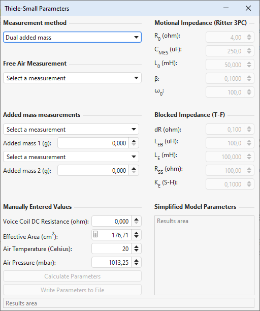

Anders65 Posted October 22 Author Posted October 22 @plind intressant! Som du skriver kan dipoler bottna relativt tidigt och du får lite mer av en realistisk tryckkänsla som du gjort Baselementens begränsning i dipoler beror ofta kombinationen låg resonansfrekvens (fc), låg total dämpning (högre Qts-värde) och otillräcklig slaglängd hos elementet. Ofta vill man ha lågt Fc och högt Qts för baselement för open baffel för så rak frekvekvensgång som möjligt vid låga frekvenser. Så att man slipper EQ i största möjliga mån. Men det blir till priset av att de inte tål så högt ljudtryck vid låga frekvenser. Så att begränsa nedåt och komplettera med subwoofers är bra ur flera perspektiv 😀 plind 1 Quote

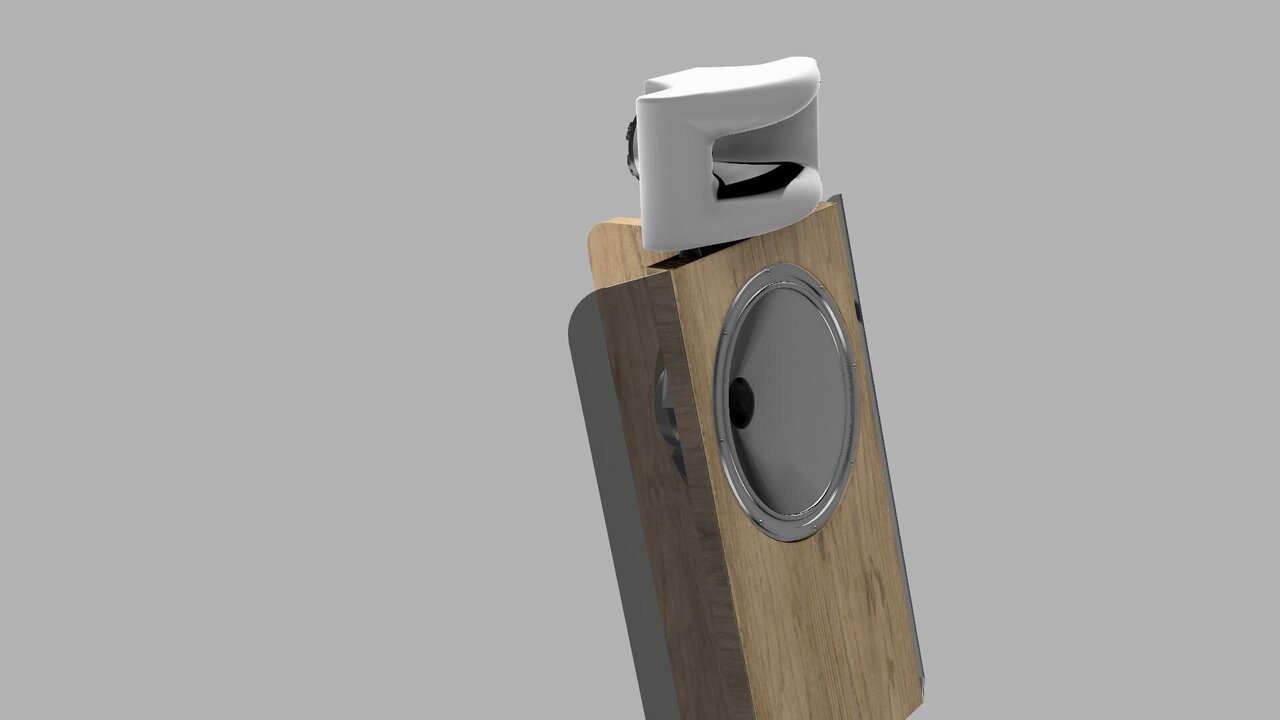

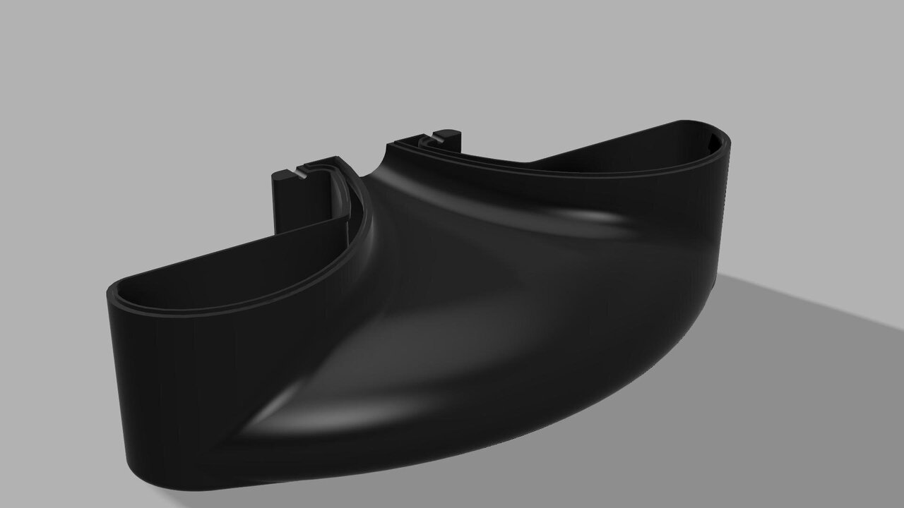

Anders65 Posted October 29 Author Posted October 29 2 minutes ago, Muffin said: Imponerande om du @Anders65 lägger till högtalare till varumärket REGAL, förutom förstärkare, DAC och kablar 😀👍 Inte många i branschen som har ett så brett utbud. Det är inte tanken, utan det är ett eget projekt utanför REGAL. Men det är inte första gången jag gör högtalare, även om detta blir första mer "seriösa" projektet. Gjorde ett par dipoler tillsammans med en Luxor-kollega omkring 1993-1994. Vi fick tag på en pall högtalare till mycket bra pris och sa - detta måste vi göra något med Det blev 2 par dipoler med 12 basar, mellanregister och diskant i varje. Rejält bestyckad baffel med andra ord. Muffin, lindvall and Double A 3 Quote
lindvall Posted October 29 Posted October 29 Ska du jorda elementen för att avleda statisk elektricitet? Det ser man sällan på högtalare, men det tror jag hjälper. Quote
Anders65 Posted October 29 Author Posted October 29 9 minutes ago, lindvall said: Ska du jorda elementen för att avleda statisk elektricitet? Det ser man sällan på högtalare, men det tror jag hjälper. Intressant tanke - väl värd att fundera på Jag har bara hört talas om några enstaka fall då man gjort det. Oavsett om det påverkar eller inte så borde det vara bra att se till att ledande delar som korg mm inte laddas upp statiskt. lindvall 1 Quote
