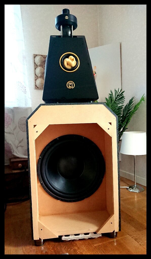

conan Posted October 29, 2025 Posted October 29, 2025 Det har nog ingen undgått att jag gillar dipoler och i synnerhet elektrostater. Första intrycket av Magnepan (magnetostat eller hur man ska utrycka det) var stort och blev inkörsporten till en ny rum-högtalare relation. Visst hade maggisarna ett stort ljud men var känsliga i placeringen samt vad som stod bakom högtalarna. Bättre blev det med ESLer som är dämpade något bakåt. Det som är själva grejen är att rummet är en del av högtalaren, alltså när placeringen är rätt så kommer reflexer bakåt, i tak, sidor osv ge en enda ljudbild. Med subs på rätt ställe hjälper de till att trycksätta basen som är nästan obefintlig från ESLerna. Det enda som ev saknas är det där trycket från övre basregionerna som man får med stora konhögtalare och kraftiga slutsteg. Ja, kanske går det att skapa med någon särskild högtalarlösning? Flytta mycket luft utan att det hörs? Anders65 and Richard 2 Quote
Anders65 Posted October 29, 2025 Author Posted October 29, 2025 1 hour ago, conan said: Det enda som ev saknas är det där trycket från övre basregionerna som man får med stora konhögtalare och kraftiga slutsteg. Ja, kanske går det att skapa med någon särskild högtalarlösning? Flytta mycket luft utan att det hörs? Tycker du trycker precis på en av de större utmaningarna. Att få en bra balans mellan tryck/partikelrörelse i övre basregionen. Ser ut som jag kommer använda mig av dipol med sidovingar som har speciella bockningar bakåt för att balansera upp nivån på övre basen. För att öka effektiv baffelbredd och samtidigt minimera diffraktion i bandet. Designen jag skissar på behöver även hantera risken för resonanser bakom baffeln. Men mer om det senare. Använder programmet Basta! för simuleringar av baffel och woofer. Quote
