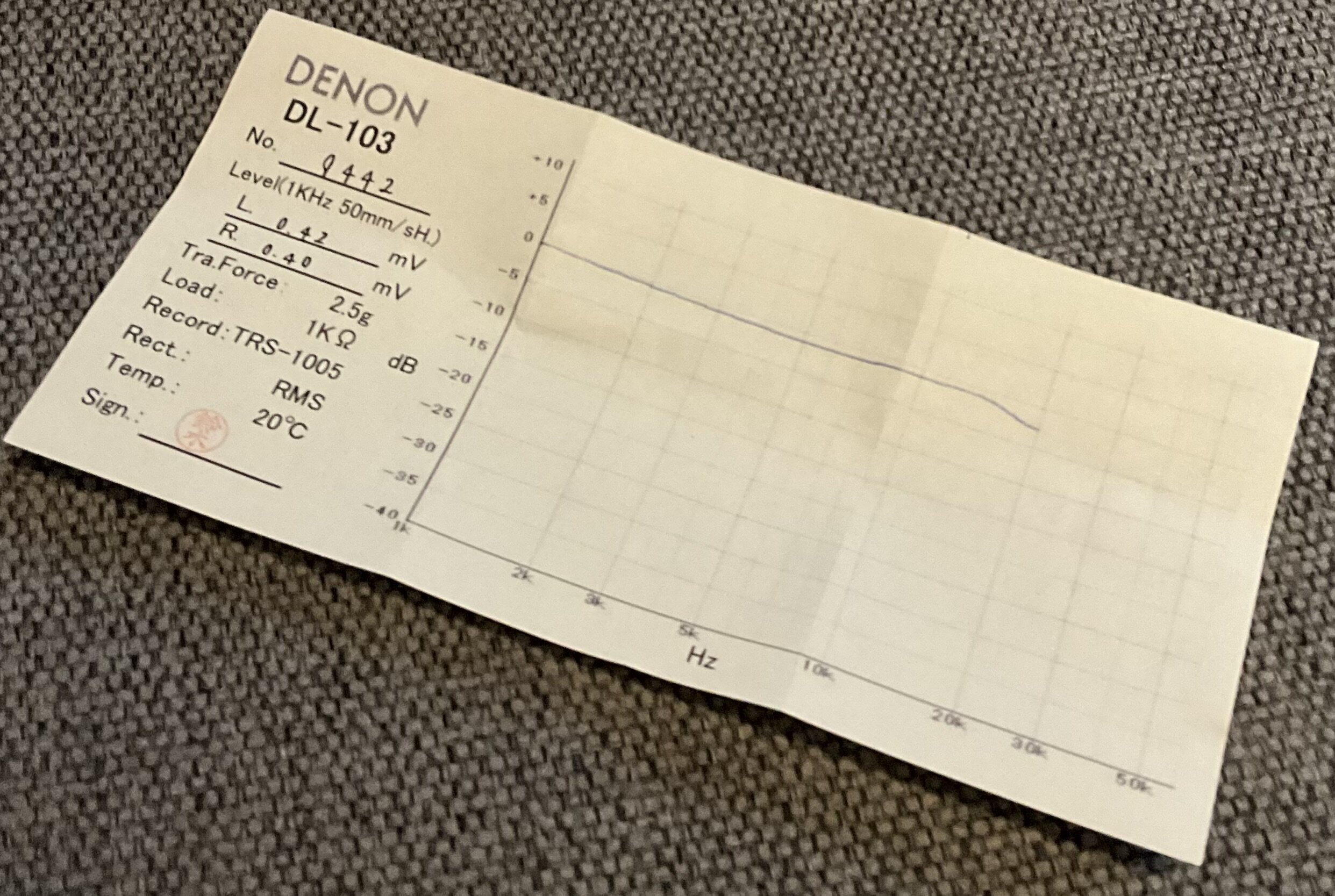

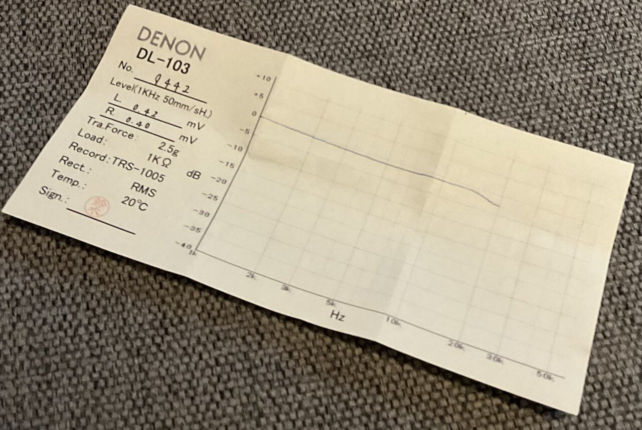

AlfaGTV Posted September 11, 2025 Posted September 11, 2025 20 minutes ago, Transient Design said: Detta tar många timmar att optimera för att få korrekt och att bara få en rekommendation från tillverkaren räcker tyvärr inte långt i jämförelse. Jag är fullt medveten om detta, och inser att det är en tidsödande process att analysera (och optimera) en pickup. Men som tillverkare av den här typen av produkter tänker jag att man är mycket mån om att det som kommer ut till kund motsvarar specifikationerna. Om man köper en Denon DL-103 till exempel, så får man en frekvensgångsmätning av just detta exemplar, men jag kan inte påstå att jag sett ngt liknande för andra pickuper, oavsett prisklass? Jo, Benz Micro hade dessa också! Men, jag menar att man bör säkerställa att enheter i detta prisspann faktiskt möter specifikationerna genom individuell kontroll och mätning. Och med lite basdata behöver jag och @SOUND BY VINYL inte gissa/iterera oss fram till en mera optimal inställning! calle_jr 1 Quote

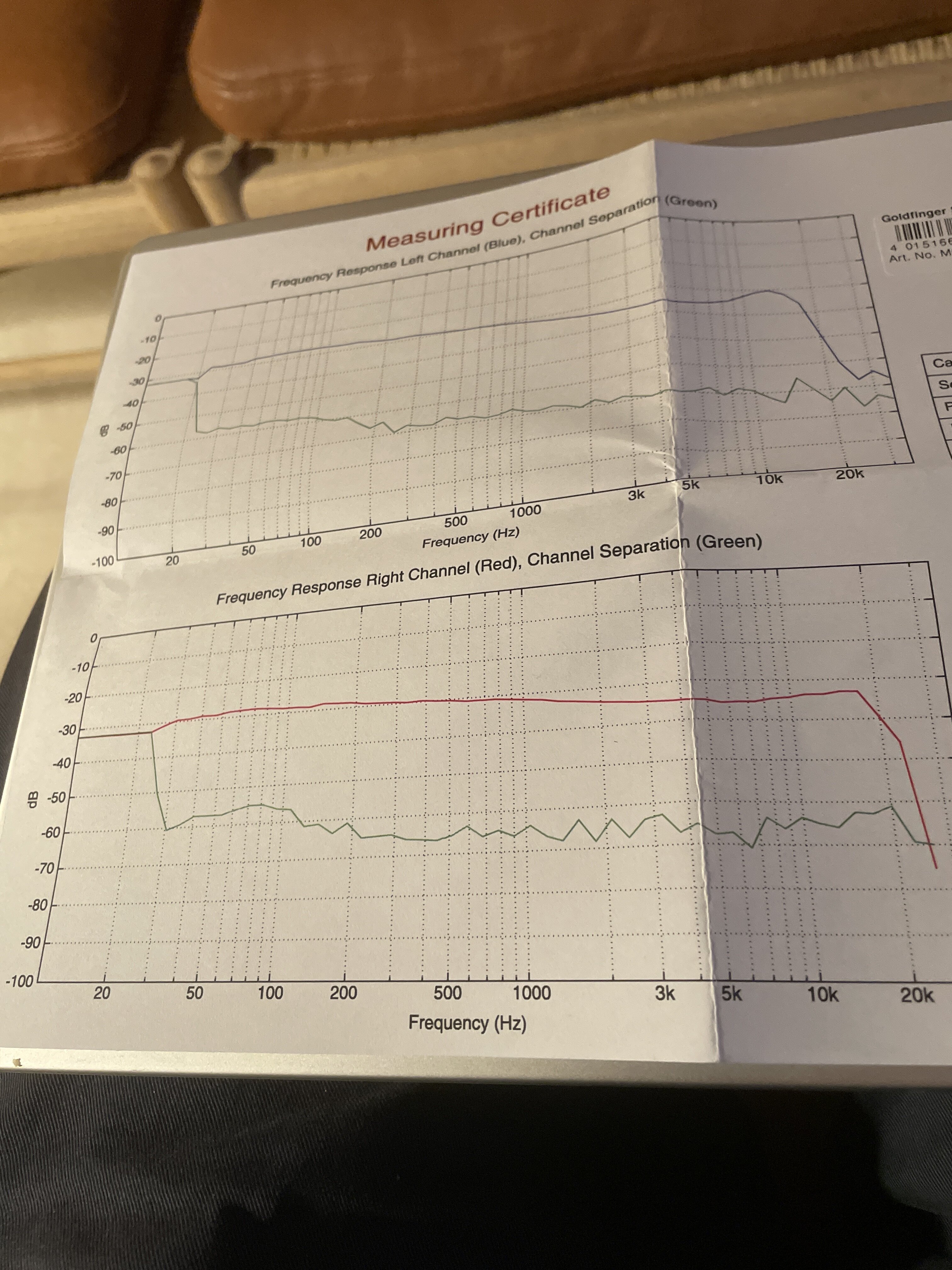

calm Posted September 11, 2025 Posted September 11, 2025 Jodå flera har individuella mätningar. Tyskarna har ordning och reda!👍🙂 Här min Golfinger från Clearaudio AlfaGTV 1 Quote
byZan Posted September 11, 2025 Posted September 11, 2025 22 minutes ago, calm said: Här min Golfinger från Clearaudio Samma här, ordnung😉 AlfaGTV and figge 1 1 Quote
AlfaGTV Posted September 11, 2025 Posted September 11, 2025 4 hours ago, calm said: Jodå flera har individuella mätningar. Tyskarna har ordning och reda!👍🙂 Här min Golfinger från Clearaudio Ja titta! De har även inkluderat överhörning/crosstalk tolkar jag det som, vilket brukar ligga mellan 25dB upp till ca 35dB! Snyggt av tyskarna! calle_jr, byZan and calm 3 Quote
