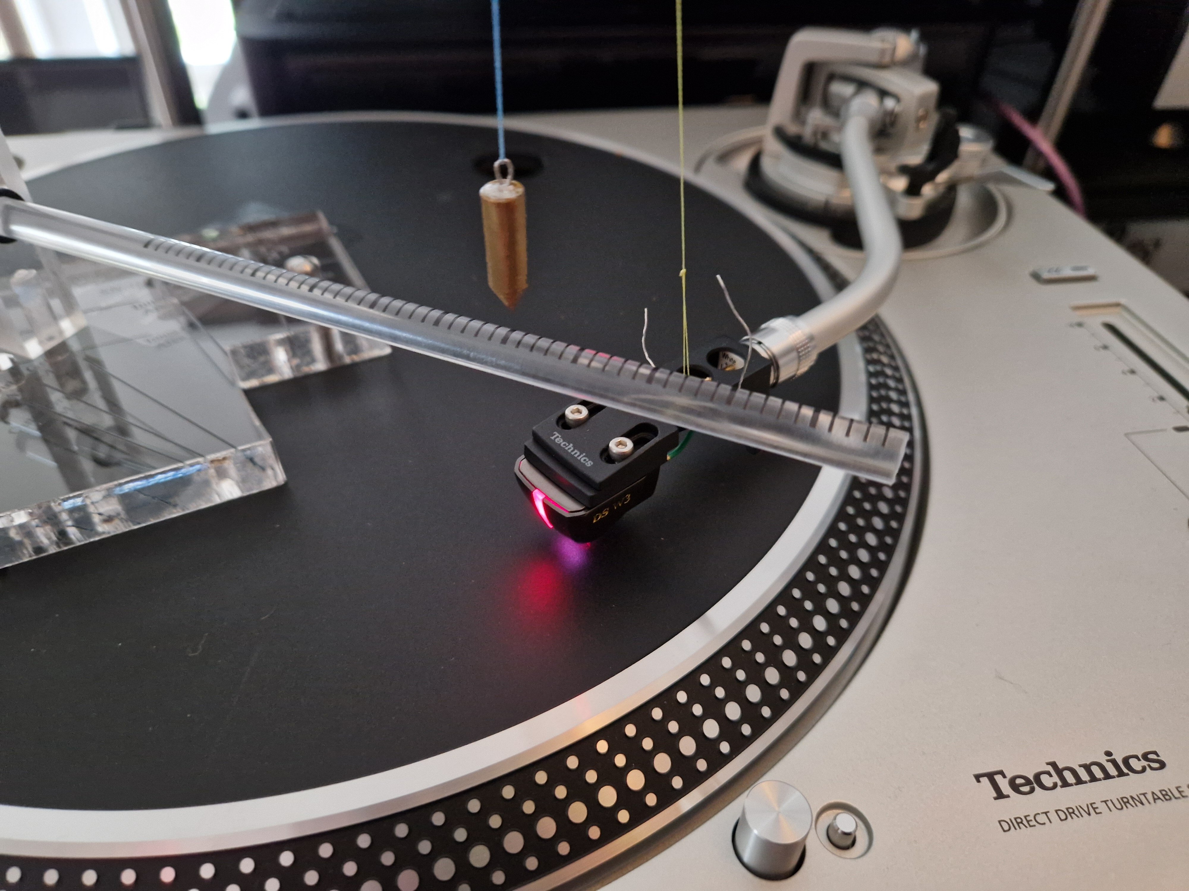

Anders65 Posted August 3, 2025 Author Posted August 3, 2025 "Allt påverkar ljudet", brukar det heta – och efter en dag hos Bengt i Stockholm förstår jag lite vad detta innebär för skivspelare. En noggrant intrimmad tonarm och pickup är helt avgörande för att få ut det bästa ur en vinylrigg. Innan jag åkte upp till Bengt hade jag själv monterat DS Audio W3-pickupen, med stor noggrannhet. Jag följde instruktionerna för nåltryck, avstånd, antiskating och såg till att tonarmen låg så parallellt med skivan som möjligt. Det var första gången jag gjorde en sådan montering, så jag tänkte: nu gäller det att vara riktigt noggrann. Men när jag började spela skivor blev jag snabbt fundersam – vad är det här? Ljudet var förvånansvärt platt, livlöst och saknade transparens. Musiken engagerade inte. Visst har jag höga krav och visst visade det sig att några skivor verkade ha dålig presskvalitet, men det kunde inte förklara hela intrycket. Jag började oroa mig för om EQ-modulen var boven i dramat, men kände att problemet sannolikt låg i skivspelaren, tonarmen eller pickupen. Hade jag missat något i inställningarna? Väl hos Bengt började vi med att utvärdera utgångsläget. Hade jag som nybörjare gjort rätt? Vi gick igenom flera grundläggande parametrar för att kontrollera att skivspelaren fungerade som den skulle. Tonarmens lager, nåltryck, pickupens montering mm kontrollerades. Inga fel på skivspelare, tonarm eller pickup. Skivspelaren, som tidigare använts som demoexemplar, var i gott skick. Skönt! Nästa steg var den verkliga finliret – analys och justering. En högst iterativ process. Bengt använde ett ljudkort, en testskiva och programvaran AnalogMagik, i kombination med sin långa erfarenhet. Jag insåg snabbt att även om programmet kan mäta ett stor mängd parametrar, så handlar mycket om att hitta bästa kompromiss med den teknik man har att jobba med. Det gäller att förstå hur olika parametrar samverkar och påverkar ljudet. För min del var det svårt att greppa alla samband, men jag fick åtminstone klart för mig att azimut är en av de absolut viktigaste inställningarna. De flesta justeringarna syftar till att få nålen att spåra så exakt som möjligt i skivspåret – inom de fysiska begränsningar som tonarm och pickup-konstruktionen ger. Det blev också tydligt att man inte kan förvänta sig bra resultat utan rätt verktyg – och utan den expertis Bengt besitter. Även om jag var mycket noggrann och gjorde en korrekt montering enligt instruktionerna, så behövdes betydande justeringar. Men det gäller att justera i rätt ordning för att allt ska falla på plats så småningom. Ett jobb som ofta tar ett flertal timmar. Hemma igen kopplade jag in skivspelaren i min anläggning. Resultatet var ett helt annat än tidigare. Nu finns spelglädjen, dynamiken, transienterna, mikrodetaljerna. En förvandling från slätstruket ljud utan nämnvärd transsparens till en nivå som överträffade mina förväntningar. Jag vill rikta ett stort tack till Bengt på @SOUND BY VINYL och jag ger honom mina varmaste rekommendationer. Har du en fin anläggning men inte fått pickup och tonarm intrimmade – anlita denna expert. Det är en investering i musikalisk närvaro. Bebop, Peo, Vox and 15 others 18 Quote
