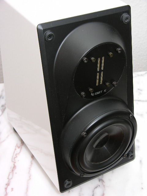

Haydn Posted April 1, 2005 Posted April 1, 2005 Hej, postar min första fråga här på forumet så ha överseende med ev. fel! Jag tror att min Ikeabänk som jag använder som stativ till högtalarna "sjunger" ganska mycket så vad tror ni om att såga ut en platt i marmor/granit och lägga under? Tanken är att det under plattan skall vara ngt. dämpmtrl. och sedan skall högtalarna stå med spikes på plattan. Någon som har erfarenhet? Om det spelar ngn. roll så har jag ett par Haydn grand som är cirka 12h gamla Tack för hjälpen! Mvh. Wille i Linköping Quote

Haydn Posted April 1, 2005 Author Posted April 1, 2005 Bänken är lååång samt att det står en TV i mitten! Jag får helt enkelt inte plats med ett par stativ annars hade det varit det bästa, jag vet! Tanken är också att högtalaren skall komma upp ett par cm. Jag testar med svart granit i samma storlek som högtalaren samt lite spikes. Rapporterar senare hur det blev! Trevlig helg, Wille Quote

Haydn Posted April 5, 2005 Author Posted April 5, 2005 Tack för alla svar, men nu är jag lite förbryllad!? Är det inte vettigt att lägga en tung skiva (granit) för att det skall bli stabilt? Alternativet är ju att ställa högtalarna, med spikes, direkt på Ikeas bänk som inte känns vidare stum/stabil. Är det bättre? Jag skall till stenhuggaren imorgon och även om det inte är jättesummor vi talar så finns det ju roligare saker att lägga pengarna på! Ekman: Vad skall jag använda istället om jag vill få en så stum och stabil yta som möjligt? Mvh, Wille Quote

Haydn Posted April 8, 2005 Author Posted April 8, 2005 Sten är beställt idag. Oavsett ljudförbättring/sämring så kommer det estetiska intrycket att förbättras avsevärt! Vad tror panelen: skall jag ställa spikesen direkt på stenskivan eller skall jag använda de små "mynten med hål i"? Jag hoppas/tror att de inta skall användas då det känns som kontakten med plattorna blir mindre utan dem! Trevlig helg, Wille Quote
