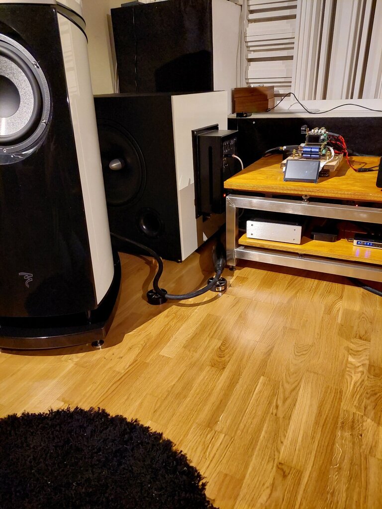

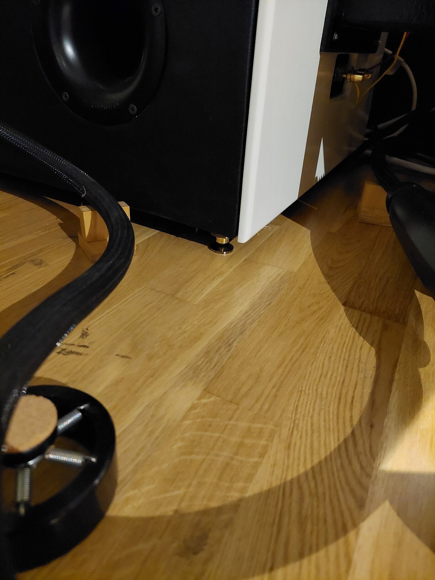

Richard Posted February 28, 2025 Posted February 28, 2025 Trevligt med subtråd!! På mina stora bakom frontarna kör jag hård koppling: På de bakre har det dock, efter devisen man tager vad man haver, blivit mjuka. Inställningen är dock hård koppling så jag får ändra på de senare. plind, New Order, calle_jr and 1 other 4 Quote

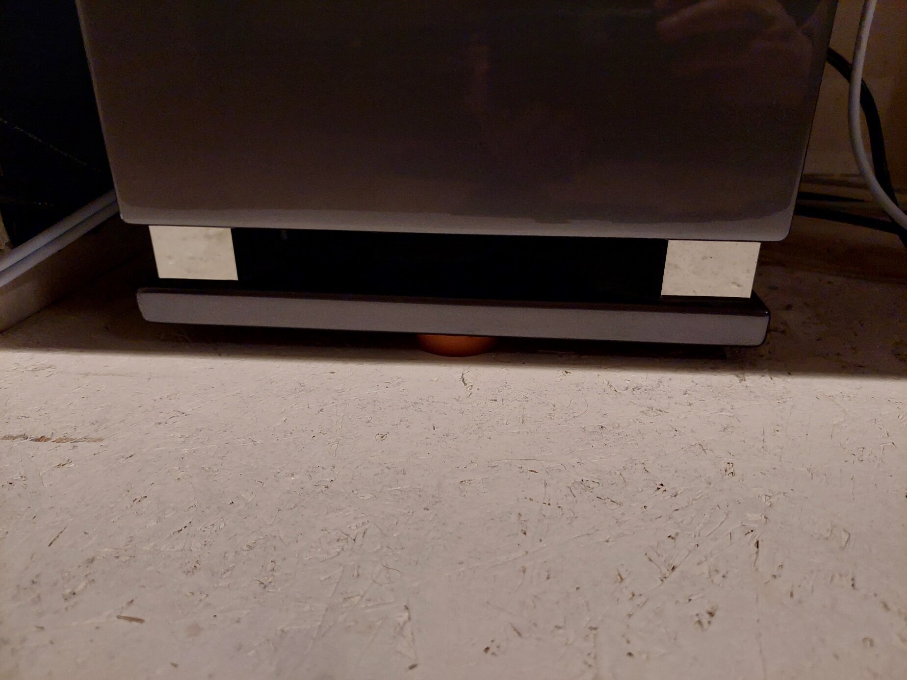

Ivery Posted February 28, 2025 Posted February 28, 2025 2 hours ago, conan said: Kanske bara lägga en tunn gummimatta mot golvet och sen lägga på 50kg marmorskiva på subben? Kan rekommendera Biltemas halkskyddsmatta. Jag upplevde förändringar till det bättre med ca 15 kg extra vikt per Rel T7 i form av en Vibbeater Jumbo och fyra sandsäckar. Richard, calle_jr and plind 3 Quote

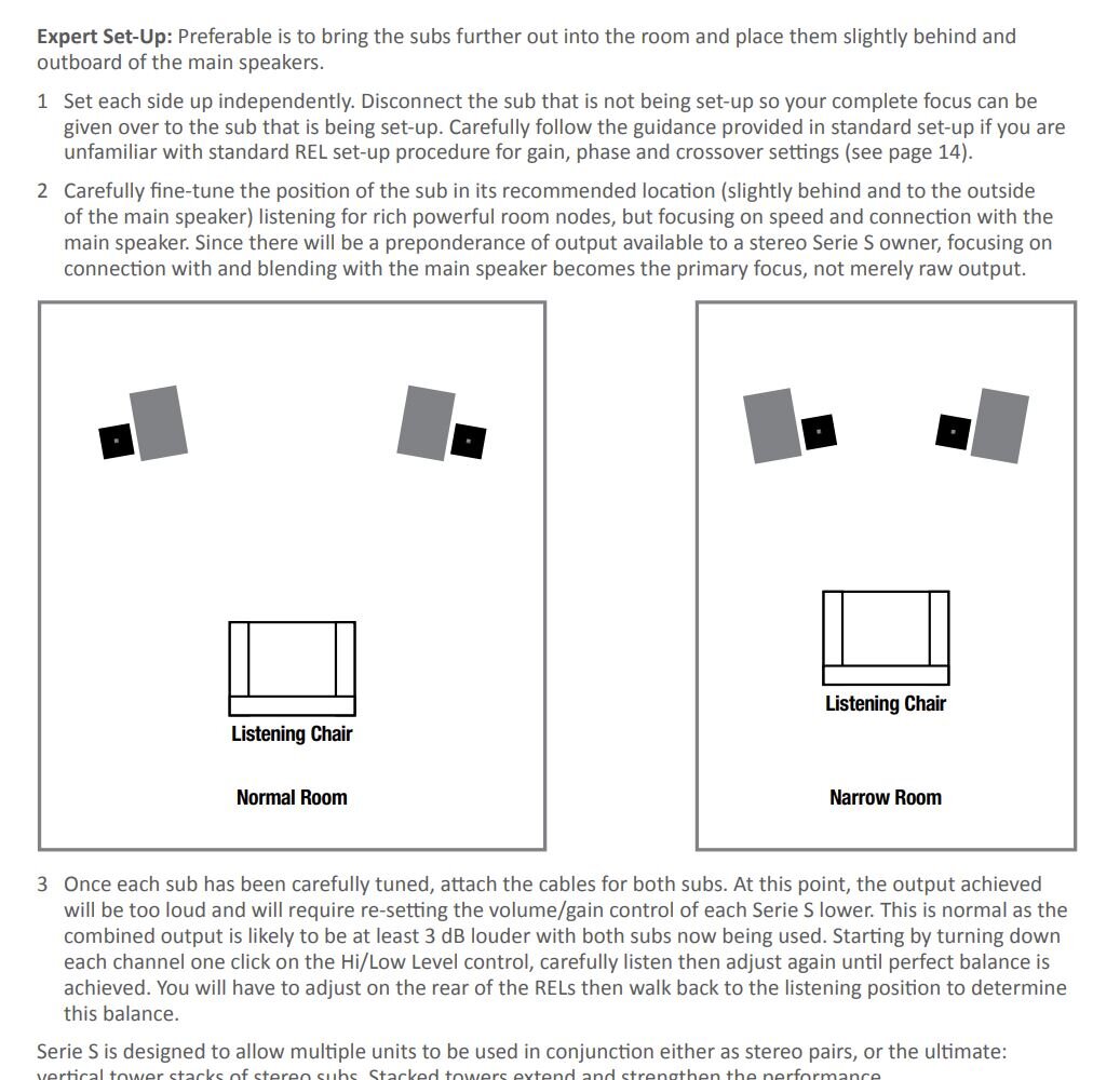

conan Posted March 1, 2025 Posted March 1, 2025 Här bara en översikt var mina subs står och skymtas bredvid hifibänkarna. Det blev inte så bra att trycka in dem i hörnen då vissa frekvenser blev ojämna. Inte heller ställa dem dikt an mot väggen. Bäst här blev ca 15cm från väggen. Sedan är de här Stadium III av RELs "sub bass" avsedda att bara lägga till under 40 Hz. With the sub fully into the corner, continuing to play the music, slowly pull the sub from the corner on the diagonal, equidistant from both side and rear wall . At a certain point (sometimes a matter of only a few inches, in rare cases a foot or more) the sub will audibly go lower, play louder, and, if it truly locks on to the room and is fully pressurising it, the air around the sub will seem to be energised, stop right there! This is the correct position for the sub. Ivery, plind and Richard 3 Quote

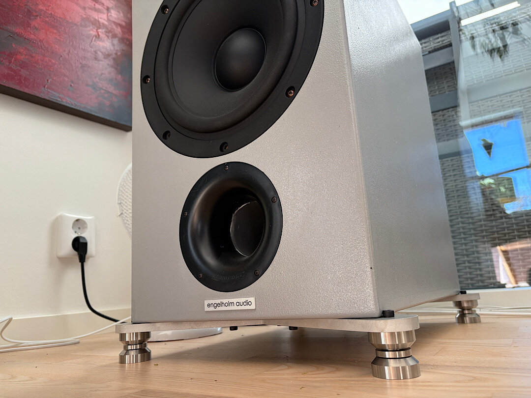

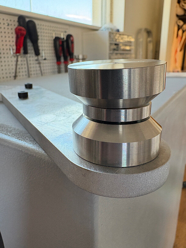

Engelholm Audio Posted March 1, 2025 Posted March 1, 2025 Skomakarns barn… Men idag blev det hård koppling och säde gamla, små, mjuka fötterna är bytta. Snabbt test lovar gott. Prövningen blir filmen ikväll. 🎥 🍿 plind, Ivery, parsifal and 6 others 9 Quote
Engelholm Audio Posted March 3, 2025 Posted March 3, 2025 On 2025-03-01 at 17:50, Engelholm Audio said: Snabbt test lovar gott. Prövningen blir filmen ikväll. 🎥 🍿 Filmen avnjöts (och ännu en samt nån serie) och bassekvenserna kändes ännu mer naturliga och sådär effortless djupt! calle_jr and plind 2 Quote
