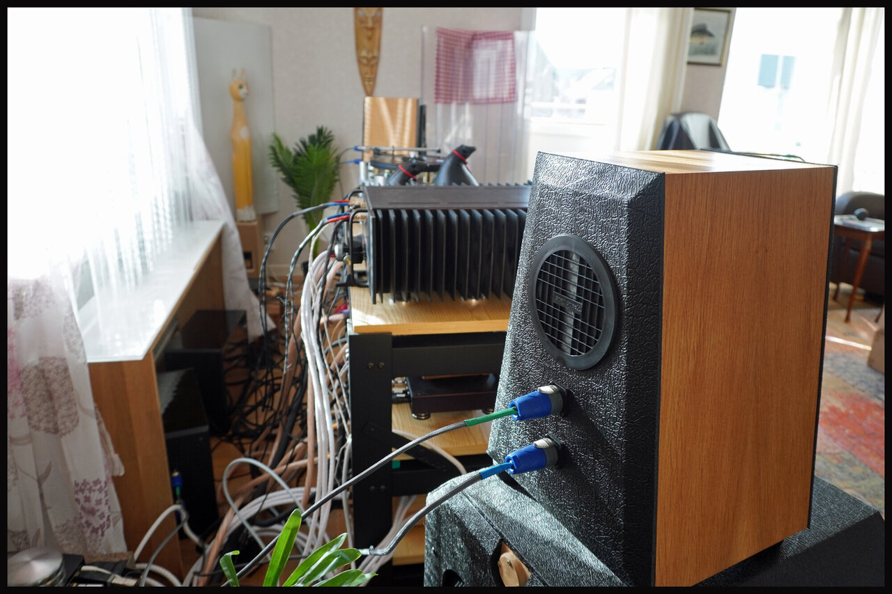

plind Posted April 29, 2025 Posted April 29, 2025 Antar att samma tanke fanns hos min högtalarbyggare när han satte en Variovent på baksidan av topplådorna. Quote
Engelholm Audio Posted April 29, 2025 Posted April 29, 2025 On 2025-04-29 at 09:15, Transient Design said: Underbart citat! Jag kan bara hålla med. :-) Vassegod! Det är open source så det är bara att ta! On 2025-04-29 at 11:23, plind said: Antar att samma tanke fanns hos min högtalarbyggare när han satte en Variovent på baksidan av topplådorna. Variovent skapar en aperiodisk avstämning. Objektivt sett positivit sett till exempelvis impulssvar (aperiodisk = inte periodisk = ingen ringning eller "efterfladder" vid ett impulssvar). Tekniskt sett är det en portad lösning, men med (mycket) högre resistivitet genom porten. Detta påverkar (positivit) det mekaniska systemet. Men erfarenheterna "på nätet" som jag läst är inte conclusive bättre/sämre. Jag tror dock att standard-varioventen är lite trubbig. Tror man ska testa fram porten och i förhållande till mängden "fluff" och lyssna sig fram. plind 1 Quote
