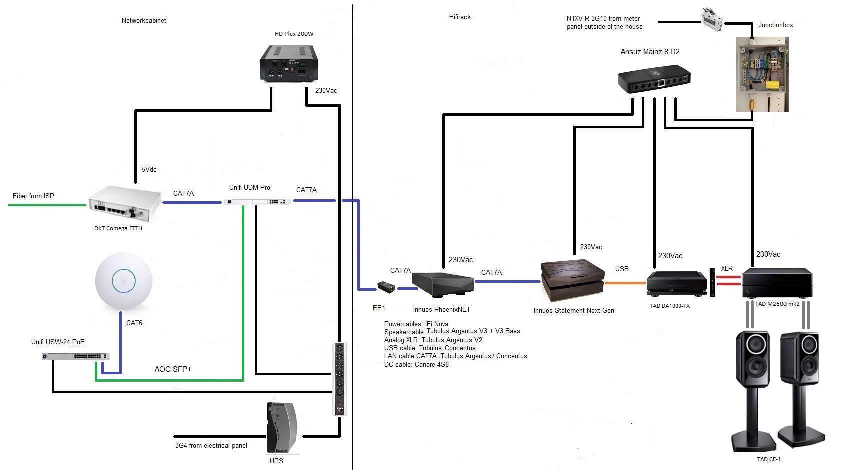

LPL Posted January 26 Posted January 26 17 hours ago, thli72 said: hmm kollar jag på typ Octaviars system så har han en English Electric EE1 INNAN sin PhoenixNET switch Jag kan inte nog understryka vikten av att lyssna på olika alternativ, det är mer eller mindre omöjligt att veta vad som funkar bäst i den egna setupen bara genom att läsa vad andra tycker. Fiber kan vara en quick fix för att isolera men som andra varit inne på kan det skapa nya problem och inte alls säkert att det är det som man föredrar. Nu går det väl knappast att beskriva något i generella termer men när jag höll på att testa fram och tillbaka med fiber så upplevde jag att ljudet tappade i definition, blev plattare och livlöst men det var vad jag upplevde med de prylar jag hade då. Kanske skulle bli ett annat resultat idag med andra prylar. Både med fiber och LAN-isolatorer får man ha i åtanke att man tappar jordförbindelsen mellan apparaterna på gott och ont, här spelar det då förstås även in vilka eluttag man anslutit apparaterna i, är det olika jordpotentialer i nätverket och stereon o.s.v. T.ex. kom jag fram till att jag föredrog att jorda min Roon-server när jag hade en LAN-isolator till den. Angående LAN-isolatorer är min erfarenhet att det just mellan PhoenixNET och Innuos Streamers blir en försämring om man petar in en LAN-isolator där, satsa hellre på en riktigt bra Ethernetkabel, än en gång är det min erfarenhet och andra kan tycka annorlunda😊. Däremot har jag fått riktigt bra resultat med LAN-isolatorer uppströms, d.v.s. före hifi-switch och före routern. HansW, calm, calle_jr and 3 others 6 Quote
Tobias Posted January 26 Posted January 26 1 hour ago, LPL said: Jag kan inte nog understryka vikten av att lyssna på olika alternativ, det är mer eller mindre omöjligt att veta vad som funkar bäst i den egna setupen bara genom att läsa vad andra tycker. Fiber kan vara en quick fix för att isolera men som andra varit inne på kan det skapa nya problem och inte alls säkert att det är det som man föredrar. Nu går det väl knappast att beskriva något i generella termer men när jag höll på att testa fram och tillbaka med fiber så upplevde jag att ljudet tappade i definition, blev plattare och livlöst men det var vad jag upplevde med de prylar jag hade då. Kanske skulle bli ett annat resultat idag med andra prylar. Både med fiber och LAN-isolatorer får man ha i åtanke att man tappar jordförbindelsen mellan apparaterna på gott och ont, här spelar det då förstås även in vilka eluttag man anslutit apparaterna i, är det olika jordpotentialer i nätverket och stereon o.s.v. T.ex. kom jag fram till att jag föredrog att jorda min Roon-server när jag hade en LAN-isolator till den. Angående LAN-isolatorer är min erfarenhet att det just mellan PhoenixNET och Innuos Streamers blir en försämring om man petar in en LAN-isolator där, satsa hellre på en riktigt bra Ethernetkabel, än en gång är det min erfarenhet och andra kan tycka annorlunda😊. Däremot har jag fått riktigt bra resultat med LAN-isolatorer uppströms, d.v.s. före hifi-switch och före routern. Generellt sett så verkar den typen av lite enklare LAN-isolatorer oftast funka bäst direkt i en skitigare källa, uppströms. Det verkar i alla fall vara ganska konsekvent vad jag hör från andra, och jag har samma erfarenhet.. Den stora skiljelinjen mellan vad folk rapporterar tror jag ofta handlar hur mycket servrar/datorer/skärmar/gadgets man har på sitt nätverk. Dvs, en del har väldigt skitigt ethernet (och strömlist) pga att man har många billiga smps uppströms och vissa andra har i princip ingenting kopplat till sin router, vilket blir en stor skillnad, speciellt om routerns PS redan är ganska ren. Sen har nog en del flera boxar kopplade till streamern och DACen och andra har bara en ethernet lina som source. Man behöver nästan alltid förstå hela kontexten när någon ger sin syn på huruvida något funkade eller inte funkade. LPL, calle_jr and Ivery 3 Quote

LPL Posted January 26 Posted January 26 8 hours ago, Tobias said: Man behöver nästan alltid förstå hela kontexten när någon ger sin syn på huruvida något funkade eller inte funkade. Håller med, utan att veta förutsättningarna säger det i princip ingenting oavsett hur resultatet beskrivs. 8 hours ago, Tobias said: Den stora skiljelinjen mellan vad folk rapporterar tror jag ofta handlar hur mycket servrar/datorer/skärmar/gadgets man har på sitt nätverk. Dvs, en del har väldigt skitigt ethernet (och strömlist) pga att man har många billiga smps uppströms och vissa andra har i princip ingenting kopplat till sin router, vilket blir en stor skillnad, speciellt om routerns PS redan är ganska ren. Sen har nog en del flera boxar kopplade till streamern och DACen och andra har bara en ethernet lina som source. Bra exempel Ser det ut som du beskriver, hur ska man då kunna höra tydliga skillnader om man byter mellan olika Ethernetkablar, byter ut en PSU mot något bättre när eventuella skillnader drunknar i ”bruset”? Lite som när man mäter på en riktigt dålig signal eller psu, man får börja att filtrera bort skräpet innan man börjar se några detaljer. calle_jr and Tobias 2 Quote
octavia rs Posted January 26 Posted January 26 On 2026-01-25 at 16:07, thli72 said: hmm kollar jag på typ Octaviars system så har han en English Electric EE1 INNAN sin PhoenixNET switch Eftersom mina nätverkskablar är skärmade så utan EE1 skulle skyddsjorden i min Unifi UDM Pro kopplas ihop med skyddsjorden i min Innuos Phoenix NET vilket jag vill undvika. Quote
