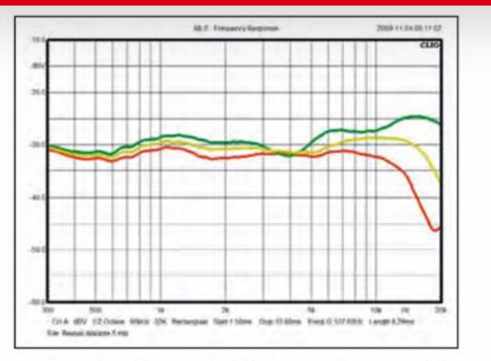

Danke Posted September 11, 2024 Posted September 11, 2024 Xtz högtalare har ju diskant reguljäring,provade du detta? Jag använde det med lycka på mina gamla 99.26 men åt motsatt håll, hade en Denon spelare som var för varm/saknade det lilla extra i diskanten.. Jag plussade alltså på diskant i högtalarnas delfilter. Quote
