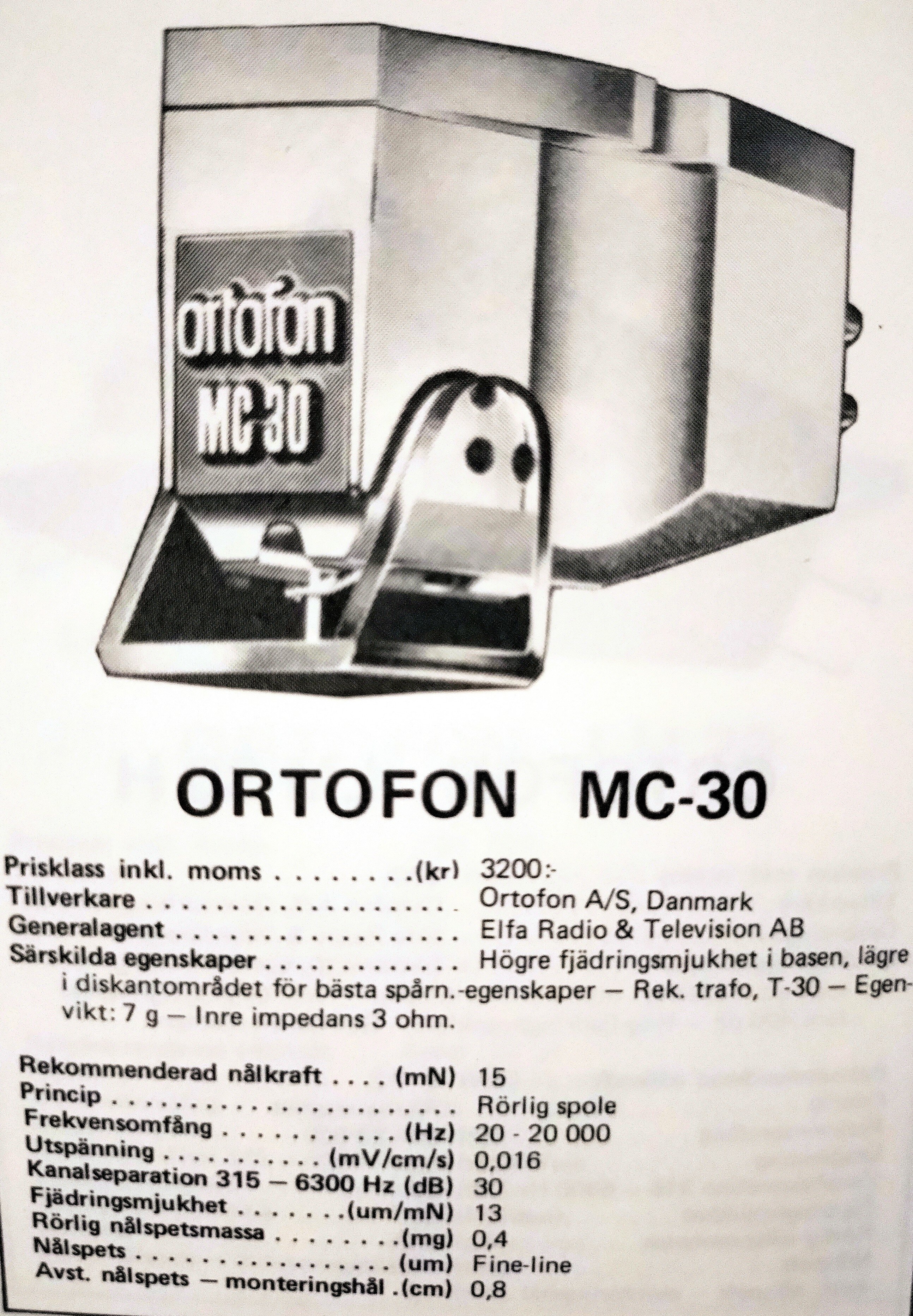

Bebop Posted October 26, 2024 Posted October 26, 2024 5 hours ago, calle_jr said: Jag vill bara påpeka att det finns fler än två. Fördelen med många standarder är att det finns många att välja bland som en gemensam kompis uttrycker det. I mitt fall så är detta inget större problem men så har det inte alltid varit. Jag hade under flera år en Audio Research PH5 riaa med Max förstärkning på 57,5 dB. Pickuper med utspänning på 0,5 mV eller mer (5 cm/sek) var inga problem. Men t ex Ortofon, som då hade ett antal puppor kring 0,2-0,3 mV var uteslutna. Det brusade alldeles för mycket och återgivningen var tam. Med 0,5-0,6 var det stor skillnad (t ex Benz Ruby, Ortofon Kontrapunkt, Lyra Dorian och Koetsun Rosewood). Erfarenheten från det riiat gör att jag alltid vill förvissa mig om vilken standard de använder. I äldre Stereo Hifi handboken använde mV/cm/sec. Det är ju också en väsentlig information om man funderar på SUT. Även pickupens interimprdans. Är den för hög blir ju en del riia helt fel (om det inte går att anpassa belastningen calle_jr 1 Quote
calle_jr Posted October 26, 2024 Posted October 26, 2024 1 hour ago, Bebop said: I äldre Stereo Hifi handboken använde mV/cm/sec. Ännu en standard Så som Stereo Hifi anger är egentligen mycket bättre och stämmer med den ursprungliga definitionen enligt Faradays lag u=Blv. Det gör förvisso de andra sätten också men här anger man direkt hur mycket spänning man får per hastighet, Bl=u/v. Man behöver inte ha mer detaljer. Det är på samma sätt som man anger kraftfaktor för ett högtalarelement. Quote
