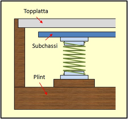

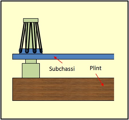

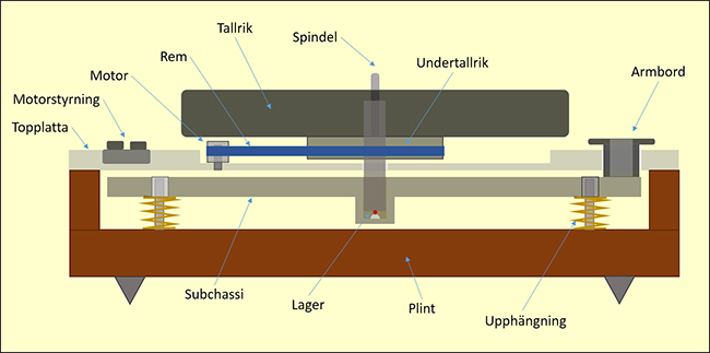

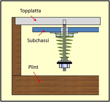

I delkomponenterna till en vinylspelares drivverk brukar man normalt inbegripa plint, subchassi, topplatta, armbord, motor, tallrik och ev undertallrik, motor, lager och drivmekanik. En del drivverk saknar delar av dessa komponenter och en del har andra delar, men såhär ser ett urtypiskt drivverk ut:

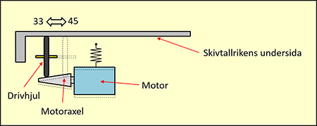

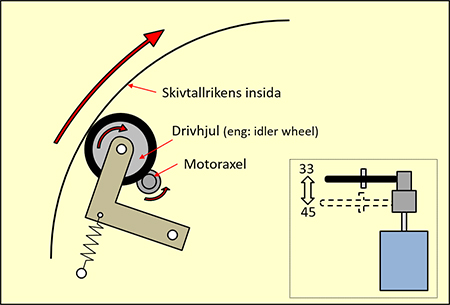

En fundamental funktion hos drivverket är drivsättet. Följande illustration visar hur ett drivhjul ligger an mot tallrikens insida. Mellanhjul (idler wheel) var en vanlig lösning hos tidiga skivspelare, framför allt för att undvika att motorvibrationer fortplantar sig till tallriken.
Såhär gjorde man på den klassiska Lenco L75:

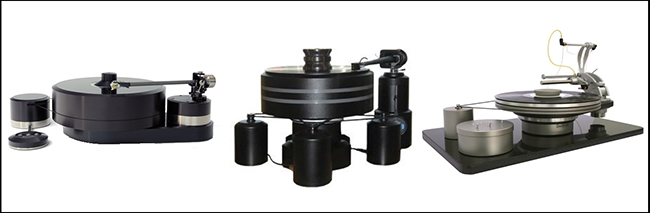

En lång rad finurliga mekaniska lösningar kom fram, och så småningom utkristalliserades två vitt skilda konstruktionsprinciper för drivverk; remdrift respektive direktdrift.

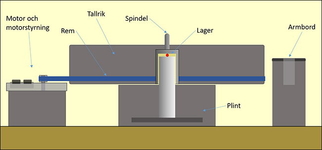

REMDRIVNA SPELARE

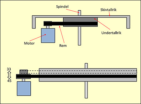

Remdrivna spelare karakteriseras främst av att de drivs av en motor som är kopplad till skivtallriken eller en undertallrik via en rem, så vi börjar väl med själva remmen :)
Drivverk med lätt tallrik har ofta en undertallrik som remmen driver med motorn dold. Tunga tallrikar har ofta remmen i underkant mot tallrikens periferi.
Remmen

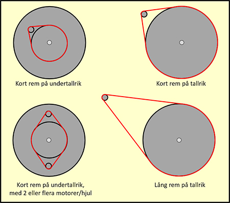

Remmens uppgift kan tyckas enkel, den ska ju bara överföra motorns rotation till tallriken, men problemen är många. Förutom att överföra rotationen ska den även isolera tallriken från motorns ljud/vibrationer. Alla motorer vibrerar på ett eller annat sätt, det handlar bara om hur mycket och på vilket sätt. Remmens uppbyggnad (tvärsnitt och materialval) och geometrin mellan motorns drivhjul och tallrik/undertallrik skiljer mycket mellan olika skivspelare. Det finns nog lika många teorier om detta ämne som som det finns tillverkare.
Vissa tillverkare förordar en så kort rem som möjligt för att motverka dynamisk töjning, andra anser att det ska vara en lång rem för att isolera motorns vibrationer så effektivt som möjligt. Några väljer att lägga remmen på en undertallrik, medan andra lägger den direkt mot tallrikskanten.

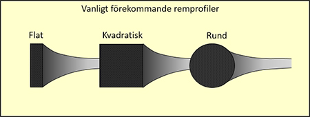

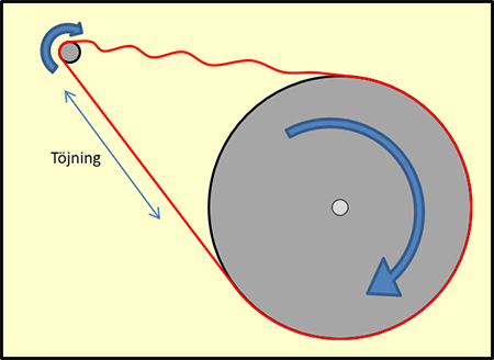

Detta fenomen genererar oönskade vibrationer/dynamiska hastighetsavvikelser och för att minimera dessa väljer många tillverkare att använda en stabilare och mindre elastisk rem, ofta i form av ett förhållandevis stumt snöre. Det är inte ovanligt att motorn är separerad från plinten för att på så sätt kunna justera remspänningen.
En elastisk rem med cirkulärt eller kvadratiskt tvärsnitt kommer att bli oval respektive rektangulär när den trycks mot tallriken. Det gör att remmens pådrivande vridmoment kommer variera. Ytterst marginellt, men dock. En tunn styv tråd eller en flat rem ger inte den effekten. En motor med ryckig gång och/eller en felkomponerad kraftöverföring mellan motor och tallrik kan ge ett ganska högt wow & flutter-värde. Både svaj och fladder påverkar tonhöjden och fladder distorderar dessutom toner, speciellt rena toner som piano. En oegentlighet som kommer en gång per varv skapar ett svaj om 0.55Hz för 33-varvare och 0.75Hz för 45-varvare. Man talar även om Drift (avdrift) i detta sammanhang även om det sällan anges i skivspelarnas spec utan ingår då som en del av svajet. Drift eller Speed drift är en lågfrekvent hastighetsvariation (<1 Hz) som oftast genereras av dålig precision vid tillverkningen, ojämn rem, dåliga tallriks/motor-lager, frekvensvariationer på nätfrekvensen eller en inkompetent motorstyrning. Självklart har LP-skivans planhet en stor inverkan på svaj och fladder. Det finns diverse produkter som planar ut ojämna skivor, exempel 1 och exempel 2.

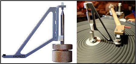

Det motorljud som remmen transporterar vidare till tallriken kommer att hittas under mätvärdet för skivspelarens Rumble (muller). Rumble är ett samlingsbegrepp för det oljud som samlas i tallriken och där inräknas även tallrikslagret. Rumble mäts med roterande tallrik, men utan musik vilket innebär att alla signalrelaterade vibrationer ignoreras, det är bara mekaniskt oljud.
Rumble_jigg.jpg?dl=0
Thorens modell av jigg för mätning av rumble. Nålen placeras på den lilla "klacken" längst
ner till vänster och den lättrade mässingsklumpen sätts på spindeln.

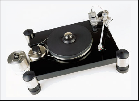

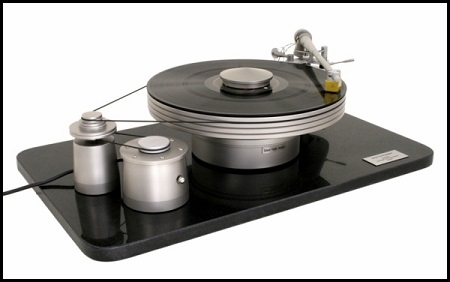

VPI har kombinerat remdrift med ett slags brythjul. Såhär:
VPI TNT V Hot Rod. Bild: Stereophile
En kombination av lång och kort rem ser vi också på Simon Yorke Designs Series 7 där man mellanlandar och byter rem. Motorns oljud kommer att dräneras bort via det extra tornet.
S-7%2002.jpg?dl=0
Remdrift med brythjul på en SYD 7. Bild: pinterest.com

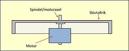

DIREKTDRIVNA SPELARE

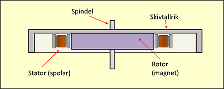

Man kan tillämpa direktdriften med en vanlig motor eller med en lösning där själva tallriken får agera rotor.
Direktdrift med vanlig motor.

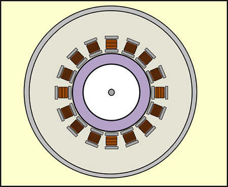

Direktdrift där tallriken är rotorn.
Samma bild, men sedd uppifrån. (16-polig motor).
Direktdrivna skivspelare är tyvärr inte lösningen på alla problem vad gäller att få tallriken att snurra med rätt hastighet och så tyst som möjligt. Vissa problem löses, men andra och nya uppstår. En akilleshäl för direktdrivna verk är just att vibrationer från motorn fortplantar sig till tallriken och vidare till pu+tonarm. Lenco och Garrard utvecklade tidigt olika lösningar med mellanhjul för att undvika detta. Ett annat problem som framför allt många av de tidigare direktdrivna spelarna led av var ett högt flutter-värde, men tekniken har utvecklats och motorstyrningen har förfinats. Mer om detta i nästa avsnitt. En av fördelarna är att motorn i en direktdriven spelare har ett högt vridmoment vilket i sin tur gör att den kommer upp i rätt varvtal betydligt snabbare än sina remdrivna kusiner. Det är en egenskap som har prisats av DJ's och radiostationer, men det kanske inte har så stort värde för audiofilen.

DRIVVERKETS STOMME OCH UPPHÄNGNING
Plintens huvuduppgift är att tjäna som robust fundament till tallrikslagret utan att överföra vibrationer till tallriken. Ett stelt drivverk karakteriseras av att tallrikslager och tonarm sitter hårt monterade på samma "platta" (plint) som apparatfötterna är monterade på. Ett flytande verk har ett upphängt subchassi där tallrikslager och tonarm är monterade och därmed isolerade från själva plinten. Det kan vara ett stående subchassi (står på fjädrarna) eller hängande (suspended) som på en del spelare från Thorens, Linn mm.
Stelt drivverk
Fördelen med ett stelt drivverk är att man får en fast koppling mot underlaget och systemet LP-tonarm-pu kan arbeta i en fast miljö utan att oscillera i en slags odefinierad rymd.

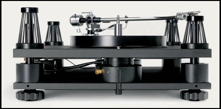

Exempel på stela drivverk. Från vänster Brinkmann Balance, Kuzma Stabi XL, Simon Yorke SYD10. Bilder från resp tillverkare.

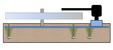

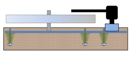

En enklare variant är med tre, eller fler cylindriska fjädrar, ofta utan några justeringsmöjligheter.
susp_2.jpg?dl=0

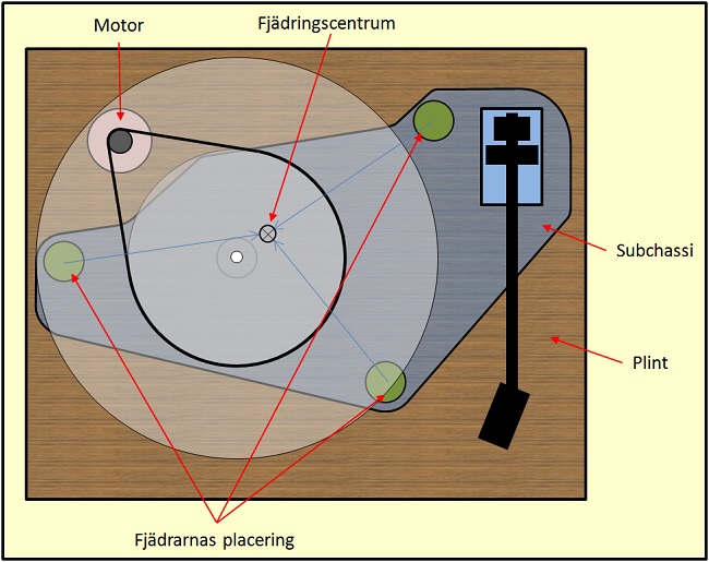

Bilden nedan visar uppbyggnaden av en typisk skivspelare med flytande verk, typ Thorens.
susp_4.jpg?dl=0

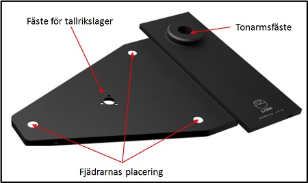

Subchassit i vårt exempel är upphängt i tre fjädrar och fjädrarnas placering är inte slumpmässigt, den är beräknad för att få hela subchassit's tyngdpunkt inklusive tallrik och tonarm så nära fjädringscentrum som möjligt. Subchassits tyngdpunkt kommer därför inte att vara det samma som tallrikens centrum vilket gör att t.ex. en tung skivpuck kan få subchassit att luta, eller gunga osymmetriskt. Ett välbalanserat verk kommer att gunga parallellt med horisontalplanet.
parallell.gif?dl=0
Tyngdpunkten bör vara ganska nära tallrikens centrum så att de tre fjädringarna kan ha samma styvhet och ungefär samma belastning. Annars kommer verket bete sig konstigt i drift, även om det är perfekt i våg när det står stilla . Ett sned- eller felbelastat verk kan äventyra fjädringen på många sätt. Worst case är nog när höger och vänster sida börjar jucka i mottakt.
wobbel.gif?dl=0

susp_linn.jpg?dl=0
Subchassi till en Linn LP12

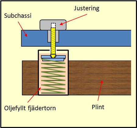

Det finns tillverkare som har utvecklat en mer eller mindre sofistikerad dämpning av subchassits rörelser. Vi kommer bara att visa ett exempel och vi väljer Kuzmas oljedämpning.
susp_8.jpg?dl=0

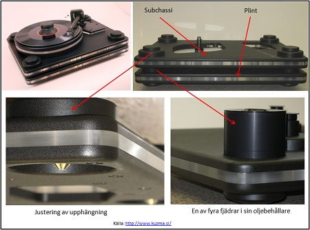

Förenklad bild på Kuzma's lösning.
Fjäderkoppen är fylld en trögflytande silikonolja som effektivt dämpar fjäderns rörelser utan att påverka avkopplingen. Med hjälp av fjäderns och oljans beskaffenhet kan man stämma av upphängningen till önskvärd frekvens. Kuzma har valt att lägga sig på 2,2 Hz.
susp_kuzma.jpg?dl=0
Ett kollage av bilder på en Kuzma Stabi Ref.
Som synes har Kuzma valt att göra hela den övre plattan som subchassi och på den sitter spindel och tonarm monterad. På den undre plattan, plinten, sitter de fyra fjädertornen, motorerna och fötterna.

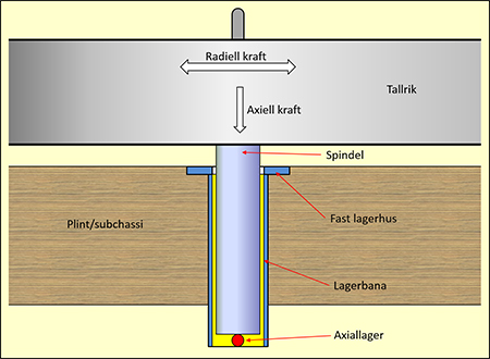

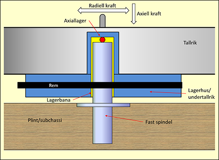

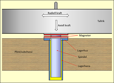

Tallrikslagret har två uppgifter, den radiella lagringen och den axiella.
Den radiella lagringen är viktig eftersom den ser till att tallriken alltid ligger i våg under pickupen. Det behövs inte mycket glapp vid spindeln för att ytterkanten på skivtallriken ska avvika från horisontalplan. Remspelare med en motor har en betydande övervikt av den radiella kraften åt ett håll, remmen drar ju tallriken mot motorn.
Spelare med två eller fler motorer lider inte så mycket av denna ensidiga kraft. En direktdriven spelare drabbas inte av detta problem, men en obalanserad tallrik ger en roterande lutning, och det uppstår dessutom knepigheter vid pickupinställning.
Den axiella lagringen ska ta upp tallrikens statiska vikt och tillåta den att rotera utan friktion och framför allt utan missljud. Här hittar man många lösningar med allt från en kula av t.ex. stål, keramik eller rubin, via pyramider till olika lågfriktionsplaster typ teflon. Det finns en del tillverkare som använder magneter för att ge en beröringsfri axiallagring. Smart, men det ställer stora krav på konstruktionen.
Rör sig tallriken upp/ner på grund av olika tyngd på skivan eller användandet av en skivpuck/klämma kommer pickupens läge i förhållande till skivan att påverkas. Inte bra!
Många kör inte helt beröringsfritt utan låter spindeln vila lite försiktigt mot t.ex. en kula och då kan man säkerställa tallrikens läge i förhållande till pickupen. Det finns några tillverkare som har använt luftspalt istället för magneter. Principen är densamma som för magneterna men kräver en kompressor också. Den lösningen är inte så vanlig så vi går inte djupare än så.

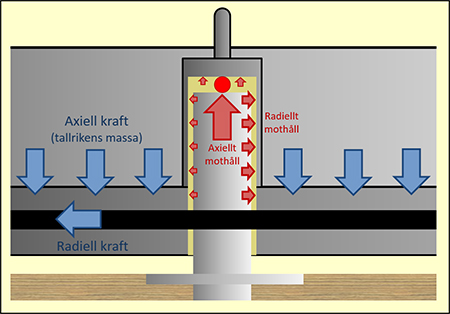

Nästan alla skivspelare använder radiella glidlager men av olika material och utförande.
De flesta bygger dock på att en oljefilm centrerar axeltappen i lagerhuset utan någon metallisk kontakt mellan spindel och lagerbana. Det är bara i vila som lagerkontakt kan ske och så fort tallriken börjar rotera centreras den av oljan.
Oljan är dels till för att minska friktionskoefficienten när tallriken roterar (glider), dels för att fördela mothållet mot remmens kraft. Mothållet ger ett visköst reaktionstryck mot en mycket större yta än vad man kan uppnå med anliggningstryck mellan två fasta material. Oljan bär lagret radiellt. Ett lager av denna typ utförs med ett minimalt glapp mellan spindel och lagerhus. Oljan ska fylla ut glappet, och med rätt viskositet kommer rotationen ge vidhäftning och ett visköst tryck som fördelar sig ganska jämnt mot lagerhuset. Både tid och användning (antal 100-tusentals varv) påverkar hur länge en olja håller sin spänst. Helsyntetiska oljor degraderas inte så snabbt som en mineralolja. Många undrar över mängden olja. Vi kan inte komma på en konstruktion där för många droppar har skadat. Det enda som händer är att överflödig olja rinner ut. Så hellre för mycket än för lite.
Tallrikens massa, remkraft och eventuella snedbelastningar rättas upp till ett jämnare tryck mot lagerhuset vid användning av rätt olja.

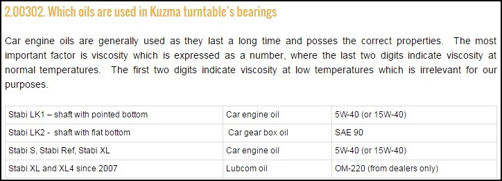

För att lagret ska fungera som det var tänkt är det viktigt att välja rätt olja. Kanske inte så mycket vad gäller den kemiska sammansättningen som viskositeten.
Frestas inte att bara ta en olja vilken som. Kontrollera åtminstone att du väljer en olja som är så nära originalet som möjligt. Bara för att oljan du har liggande kommer från en skivspelare innebär det inte att det är rätt olja till alla skivspelare. Det säljs Universal lagerolja till skivspelare på Ebay och det utlovas fantastiska resultat. Den kan säkert fungera till många skivspelare, men garanterat inte till alla. En del har olja tunn som diskvatten och andra kräver en olja som mest påminner om sirap.

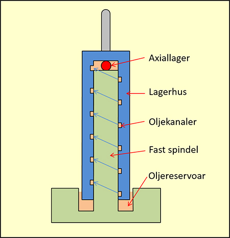

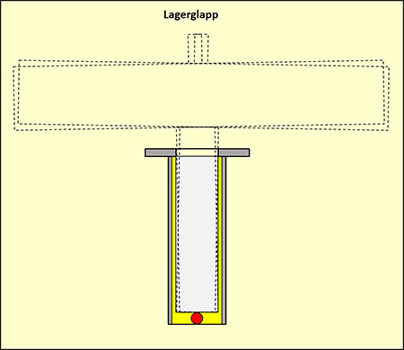

Man kan generellt dela in lagren i två kategorier; Vanliga lager med lagerhuset i plinten enligt ovan och det inverterade lagret. Här är en illustration av ett inverterat lager:
Inverterat lager. Bilden ovan är bara ett exempel, alla spelare är inte byggda så här.
Från början var i stort sett alla skivspelare utrustade med lagret monterat i plinten och axeln fast monterad på tallriken. Det är framför allt skivspelare med lite tyngre tallrikar som tjänar mest på ett inverterat lager. Lagringen sker där vikten finns och på ett konventionellt lager blir det en lång hävstång nere ifrån axiallagret och upp till vikten. Problemet med inverterade lager har alltid varit smörjningen, men det finns flera olika lösningar i dagsläget.
En tung tallrik som drivs med rem bör ha remmen placerad i underkant för att minimera hävarmen från horisontalkraft på lagerskaftet, vilket kan få tallriken att svaja.
Inverterat lager med oljekanaler.
Den vanligaste lösningen är ett gängat spår eller en spiralformad oljekanal som går från botten och upp till toppen på lagret. Lagerhusets rotation drar med sig oljan upp. Här är det viktigt att använda olja med rätt egenskaper annars fungerar inte denna oljepump.
Kuzma%20oil.jpg?dl=0
Kuzma's rekommendationer.
