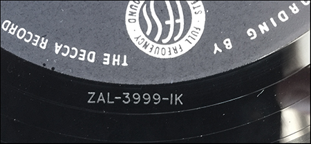

Det går att härleda en LPs ursprung för varje pressat exemplar. I det döda vaxet mellan sista spåret och etiketten på varje sida finns det ingraverat (med stämpel eller för hand) matrisnummer och stamper, och normalt också vilken fabrik och ansvarig mastringsingenjör. Ofta finns även andra kännetecken såsom mastringsstudio och pressverk. Vi kör följande album som ett exempel:

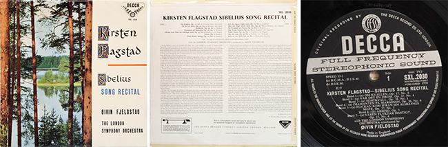

Sopranen Kirsten Flagstad med London Symphony Orchestra under ledning av Øivin Fjeldstad - Sibelius Song Recital,
Decca SXL 2030, en inspelning från 1958. Här en ED1 med wideband groove ffss, laminerad front och flipbacks.
På denna fina Decca-LP står det ZAL-3999-1K kl 6;
ZAL-3999 är matrisnumret (ofta samma som katalognumret, men inte för Decca). ZAL indikerar att det är klassisk musik i stereo, och siffrorna är arkivnumret på masterbandet. 1K betyder 1:a masterlacket och K är mastringsingenjören Tony Hawkins. Vidare kan det stå 1 kl 9 och ett U kl 3. Siffran kl 9 är numret på modern, och 1 är alltså första modern. Bokstaven kl 3 är någon av bokstäverna i BUCKINGHAM, och indikerar vilken stamper det är. Ett U är således 2:a stampern. Dubbla bokstäver exvis UC betyder 23:e stampern. Eftersom skivbolag bytte grafik på sina etiketter vid ett antal (mestadels) kända tidpunkter, så är även etiketten en stor hjälp vid härledning. Exvis blå och röd Decca, med och utan box, wideband, narrowband, hur och vilken standard rimtext man hade (med och utan Original Recording By, Made in England) osv. I England är även skattekoden till hjälp för utgåvor före 1973, eftersom denna stämplades på etiketten (exvis E/T stämplades på etiketten för utgåvor 1960-1961). Även pressverket lämnar sitt avtryck genom pressringen som ger sin unika relief inom etikettområdet, och oftast även med initialer på etiketten och/eller en symbol i det döda vaxet, exvis pic-1b-09.jpg  indikerar en winchester, dvs Capitol Records Winchester Virginia, och PR står för Presswell Records Manufacturing Ancora New Jersey.

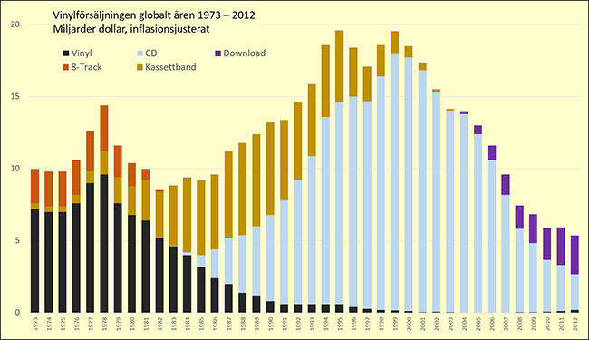

Försäljning av vinyl har minskat drastiskt sedan slutet på 70-talet. Kassettbanden blev den stora konkurrenten från sent 70-tal, därefter cd-skivan som verkligen boostade skivförsäljning allmänt fram till sekelskiftet. Därefter avtog köp av musik generellt, och det är först 8-10 år sedan som nedladdningstjänster började få en betydande marknad. Det har skrivits otaliga artiklar om vinylens återkomst och stegrande försäljningssiffror. Men ser man det i ett längre perspektiv så är nivåerna fortsatt mycket låga.
Data från RIAA

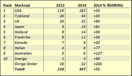

Även om LP-försäljningens andel av totalen är liten så är det ingen liten industri. Enligt IFPI (International Federation of the Phonographic Industry) rapport omsatte vinylindustrin 2014 hela 346,8 miljoner USD, alltså nästan 3 miljarder kronor. Det är ingen liten summa. Observera då att desso siffror är inrapporterade enbart från medlemmar i IFPI. Det finns fristående bolag också. Än viktigare är att siffrorna inte inkluderar den vinyl som säljs genom Ebay, Amazon, Discogs med flera nätbutiker samt försäljning av begagnad vinyl på skivmässor och i butiker. Den verkliga omsättningen är betydligt större än den IFPI redovisar. Glädjande är också att utvecklingen är global vilket framgår av följande tabell från IFPI.
Vinylförsäljning 2014 miljoner USD. Källa: IFPI
Utvecklingen har fortsatt stora tillväxttal. Uppskattningar från en del amerikanska bedömare skattar att den totala vinylförsäljningen (inklusive begagnad vinyl och försäljning utanför IFPI's kontroll) under 2016 hamnar kring 10-13 miljarder USD. Oavsett om detta stämmer eller inte så talar vi om en betydande försäljning och en fortsatt kraftig utveckling. Det märks också på tillverkare av hårdvara vars satsningar förutsätter både volym och en i övrigt fungerande marknad av mjukvaran.

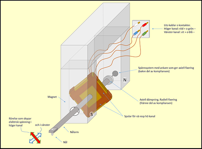

Olika typer av pickuper kommer beskrivas utförligare längre fram, men för att kunna fördjupa sig i vinylskivans funktion behöver man beskriva principerna för denna avspelningsmikrofon. Pickupens ansvar är att följa spåren i vinylskivan och omvandla (demodulera) de extremt små gupp som finns där till en elektrisk spänning. Det gör den med 250 MPa tryck vilket ger så hög friktion att temperaturen i anliggningsytan stiger till 250oC. Ett sådant tryck motsvarar sträckgränsen för vanligt konstruktionsstål. Med andra ord är det inget annat än skridskoåkning som sker i vinylspåren. Här är en schematisk bild av en MC-pickup (Moving Coil), som alltså har en spole som rörlig spänningsalstrare:
För MM (Moving Magnet) är principen densamma, men där är det magneten som sitter på nålarmen och spolarna sitter fast i huset. Frekvensomfånget ökar med djupare spår, så ju djupare spår desto mer bas kan man gravera. Ju större spåravstånd man har, desto högre nivå kan man utnyttja. Man har ca 450 m tillgängligt spår på en LP-sida.

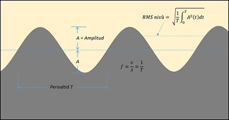

En ton graveras i princip med sin styrka (amplitud) och tonhöjd (frekvens) parallellt med spåret precis som den skulle se ut på ett oscilloskop:

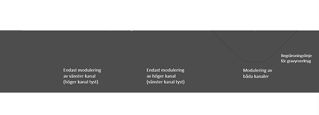

Spåret på en vinylskiva moduleras lite olika om det är en mono eller en stereo-inspelning. Vid mono kommer nålen endast att röra sig i sidled och eftersom det vid mono endast gäller en kanal krävs det följaktligen bara en spole i graverhuvudet. Vid gravering i stereo moduleras det som är gemensamt för de båda kanalerna på samma sätt som i mono (sidorörelse), men skillnaderna genererar nålrörelser med 45o vinkel:

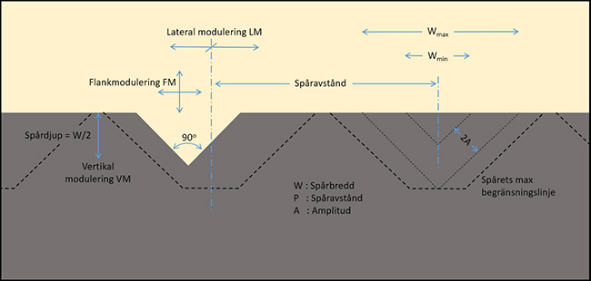

Geometri i vinylskivans spår

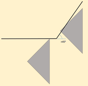

Enbart vertikal modulering (VM) följer signalens frekvens och amplitud i vertikalplanet med konstant spåravstånd. Denna gravering används inte längre. Enbart sidorörelser kallas lateral modulering (LM) och följer signalens frekvens och amplitud i horisontalplanet med konstant spårdjup. Denna gravering används bara vid monogravering. Flankmodulering (FM) följer signalens frekvens och amplitud genom att variera både spåravstånd och spårdjup. Om vänster och höger kanal är i fas, så skär verktyget enbart lateralt. Vid 180grader fasskillnad (vä och hö kanal i motfas) skär verktyget enbart vertikalt. Ju större fasskillnad desto mer vertikalmodulering, och ju mer mono desto mer lateralmodulering.
Eftersom bas kräver störst spåryta ( dynamic-range-16.jpg ) så graverar man efter riaa-kurvan som sänker basen med 20dB och höjer diskanten med 20dB. Men, man kan också utnyttja spåren bättre genom att summera basen till mono, vilket ju innebär att man inte behöver skära så djupt och då kan öka lateral amplitud. Bas är ju inte så riktningskänslig.

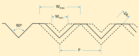

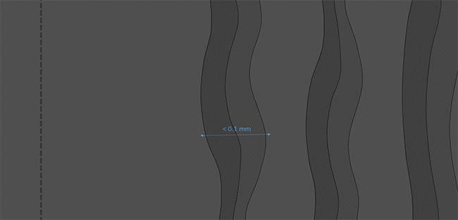

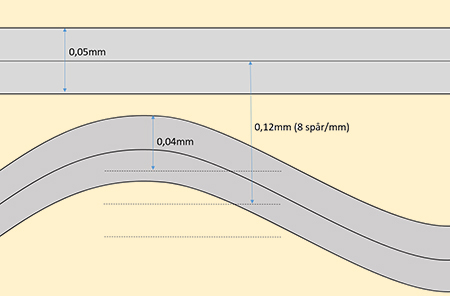

Utrymmet på vinylskivan definieras alltså av spåravstånd och spårbredd. Eftersom man alltid skär 90o så är spårbredden dubbla spårdjupet. Amplituden utgörs av variation av spårdjup/spårbredd och max amplitud är en fjärdedel av skillnaden mellan max och min spårbredd. Frekvensomfånget utgörs av summerade våglängder, dvs berg och dalar parallellt med spåret. Dynamikomfång begränsas av hur mycket spåret kan variera i sidled utan att maxamplituder slår i varandra mellan graverade varv. Noggranna val av spåravstånd och spårbredd avgör alltså både möjligt dynamik- och frekvensomfång kontra speltid, skärverktygets begränsningar och nålslipningars prestanda. Om man tex skulle minska spårbredden från 100µm till 60µm så kan man öka maxamplituden med +/-20µm.

En andra begränsning hänger ihop med amplituden A, som är helt kopplad till val av spåravstånd P och spårvidd W:
Som exempel:
Max modulering av ett spår är i detta exempel 40µm, vilket ger 80µm peak-peak. Om spårets råhet skulle antas vara 25nm så skulle man få ett dynamikomfång på ca 70dB (20log(80000/25)). Om man ökar spåravståndet, spårvidden och/eller letar upp ännu bättre vinylkakor, kan amplituden ökas och således hastigheten. Om amplituden inte anpassas efter detta i graveringen så kommer såklart intilliggande spår att skära i varandra, sk displacement overload. Spårbredden Wmax kan alltså inte göras större än spåravståndet P. Amplituden blir då dynamic-range-12.jpg. För minsta spårbredd Wmin=0.025mm (praxis) så blir max inspelad hastighet för sinusformad modulering dynamic-range-13-.jpg  [mm/s], där f är modulerad frekvens och P är spåravstånd [mm].

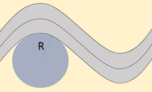

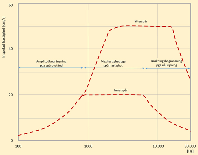

En tredje faktor är nålens förmåga att läsa spåret och därför hela tiden ha kontakt med spårväggarna längs samma kurvatur som graveringen för att inte skapa sk curvature overload. Nålens radie måste då såklart vara snävare än moduleringens krökningsradie, vilket ger http://www.euphonia-audioforum.se/calle_jr/Artiklar/Vinyl/dynamic-range-14.jpg där vspår är aktuell spårhastighet och R är nålens radie. I graveringskretsar :) kallar man denna maximala kurvatur för the kissing circle.
I följande figur visas en beräknad sammanfattning av dessa hastighetsbegränsningar som alltså slår in för olika register. Diagrammet är baserat på LP och nålslipning < 5 µm. I basen måste man alltså begränsa amplitud för att få in tillräckligt med speltid, och begränsning av amplitud ger begränsning av hastighet. I toppen måste man begränsa krökningsradien i moduleringen eftersom denna inte kan vara mindre än nålslipningens radie, och krökningsradien är direkt kopplad till inspelad hastighet. Däremellan begränsar att inspelad hastighet inte kan vara större än spårhastigheten, eftersom skärverktyget då skulle skära sönder sitt egen spår med bakänden på verktyget.
Max inspelad hastighet för god vinylkvalitet. Sammansatt figur baserad på flera olika källor: Reproduction from records Langford-Smith; pspatialaudio.com; Shure; Optimizing the Dynamic Characteristics of a Phonograph Pickup. April 1966 Anderson, C. Roger; Kogen, James H.; Samson, Robert S.
Ytterligare en faktor brukar begränsa inspelningshastighet och det är acceleration. Max acceleration för en nål i spåret är 26 km/s2. Nej, vi skrev rätt - 2700 G !!! Detta är också en geometrisk begränsning och mastringsingenjörer brukar använda accelerationsbegränsare i skärverktyget. Sibilanter i röster är ett typiskt exempel på för hög acceleration.

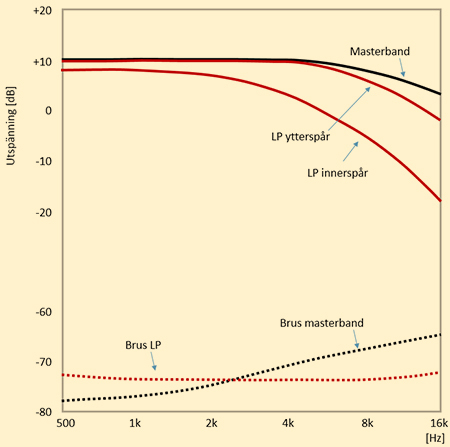

Dynamikomfång då? Ja, nålens hastighet genererar en utspänning u [V], och max hastighet för olika frekvenser bestäms av pickupens känslighet, så att u=Sv, där S är känslighet som varierar från 40 µV/cm/s till 1.0 mV/cm/s för olika pickuper (stort spann alltså). Dynamikomfång kan beräknas eller mätas som skillnaden mellan max utspänning (mättad signal) och brusnivå. Följande är en illustration av max dynamikomfång för en kommersiell LP baserad på inspelning och mastring från magnetband:
Mättad signal och 1/3-oktav brusspektra. Svarta kurvor är 4:e generationens masterband med NAB eq (Ampex DPN9382 15ips). Röda kurvor är LP-press med max utspänning vid resp frekvens baserad på geometriska begränsningar. Källa: Master-Tape Equalization Revisited. Maj 1972 McKnight, John G.; Hille, Peter F.
Burkhard-Vogel beräknar A-vägda signalbrusvärden till mellan 71-74 dB(A) (källa: The Sound Of Silence: Lowest-Noise RIAA Phono-Amps: Designer's Guide) och Teldec hävdar att de förbättrade DMM-processen på 80-talet genom att "polera" ytan med en överlagrad 80 kHz-signal som sänkte brusnivån ytterligare.

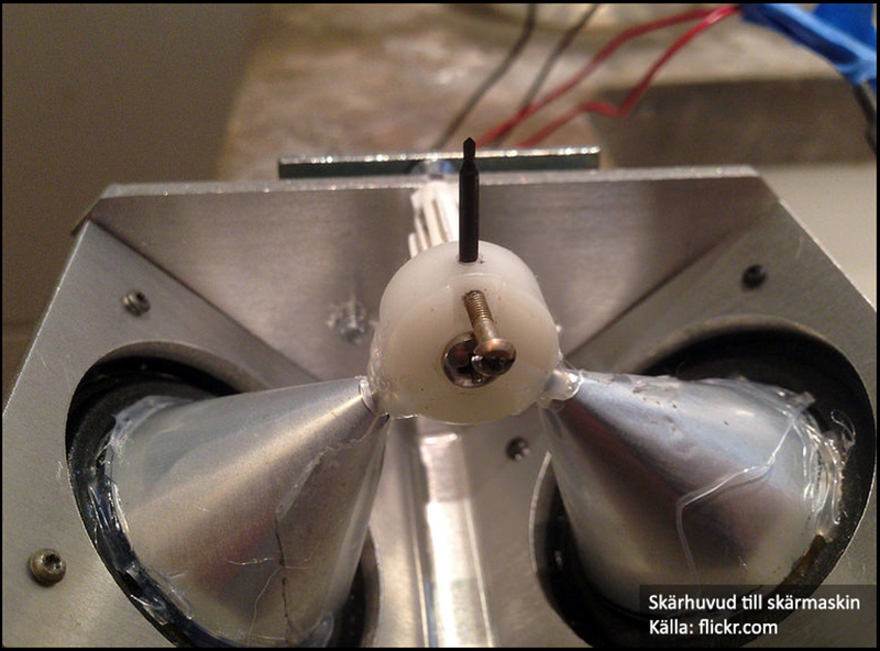

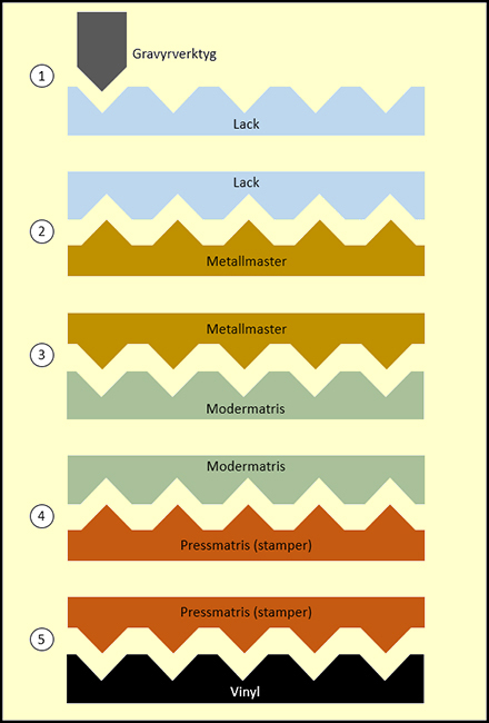

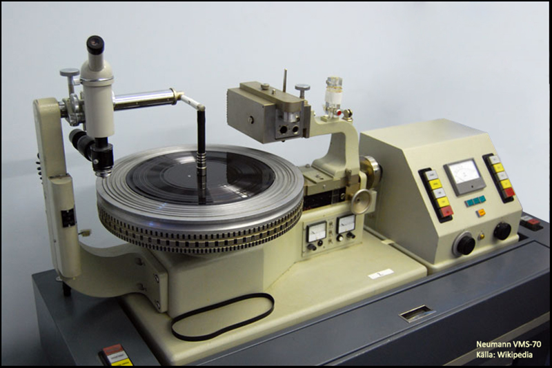

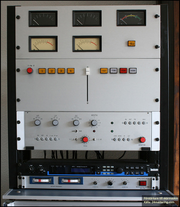

Audiosignalen från vinylmastern skärs i ett lack (även kallat acetat). Man skär med en skärmaskin, en förstärkare och ett skärhuvud, där förstärkaren modulerar koordinater till skärmaskinen ungefär som på en cnc-fräs. Lacket (masterlack/lacquer/master lacquer) används för att tillverka metallmasters (fader/father), som idag är en aluminiumdisk som täcks med bomullskrut. Från denna pressas ett antal modermatriser (moder/mother), och från varje moder kan ett hundratal pressmatriser tillverkas. En pressmatris (stamper) används för tillverkning av uppåt 1000 vinylskivor innan den anses för sliten. Acetat används även som testpress eller så kallad dubplate, normalt sett för att bandet/artisten och producenten ska kunna utvärdera slutresultatet innan man tillverkar pressmatriser.
Process för tillverkning av lack, metallmatris, moder, pressmatris och slutligen vinylskiva.

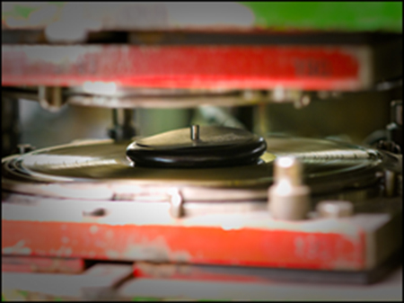

Vinylblandningen tillverkas av pvc-pellets som hettas upp och formas till kakor med ungefär samma storlek som etiketterna. Dessa vinylpuckar läggs sedan mellan pressmatriserna för sida 1 och 2, och med etiketter som en slags hamburgerbröd. Kakan pressas med 100 tons tryck vid 160oC. När den har kallnat skär man till kanterna och LPn är klar!
Vinylkaka precis innan den får 100 tons tryck på sig. Foto: gzvinyl.com

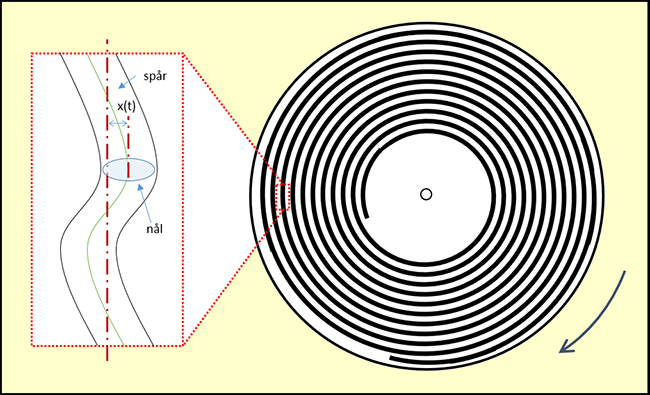

För enkelhets skull antar vi att en mono-LP och att ett omodulerat spår ger nålen en konstant hastighet drdt.jpg mot centrumpinnen.
Om vi kallar avvikelsen från det omodulerade spåret för x(t), så kan nålens radiella hastighet v(t) skrivas:
Utspänningen som alltså genereras av nålrörelser i spåret kan uttryckas:
pic-1b-08-.jpg  (den konstanta hastigheten skapar ingen spänning, så dr/dt kan utgå)
