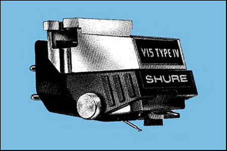

Den spårade väl, hade lågt bakgrundsbrus, bra ljud och var ekonomiskt tillgänglig för massorna vilket även lockade tillverkare av skivspelare. Den följdes av en lång rad klassiker från Shure och fler tillverkare hakade på tåget; namn som Pickering, Stanton, Ortofon, Audio Technica, ADC, Philips med flera. Fler japaner kom lite senare med modeller från bl a Technics (National/Panasonics), Sony, JVC och Hitatchi
Shures V15-modeller vars första generation lanserades 1964 ansågs vara den förnämsta MM-pickupen under i stort sett hela sin levnad. Tillverkningen lades ner 2005 och saknas av många vinylvänner. Det tisslas om att ett gäng ingenjörer försöker få liv i den igen...
Shures klassiska mm-pickup V15 Type IV. Källa: Google search

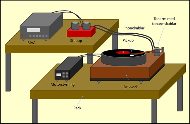

INTRODUKTION TILL FÖLJANDE KAPITEL
Följande illustration visar de komponenter som vi behandlar i denna artikelserie. Ett antal mekaniska och elektriska komponenter förbundna med varandra. Skall det vara så knepigt att få det att låta? Svaret på den frågan är; nej, det är inte svårt. Men som ni kommer att se så är det lite större utmaningar att få det att låta riktigt, riktigt bra. Ambitionen med artikelserien är att ge goda råd men också insikter och förståelse för tekniken bakom. Ju mer man förstår, desto lättare är det att gå vidare på egen hand och fokusera på "rätt" saker.
