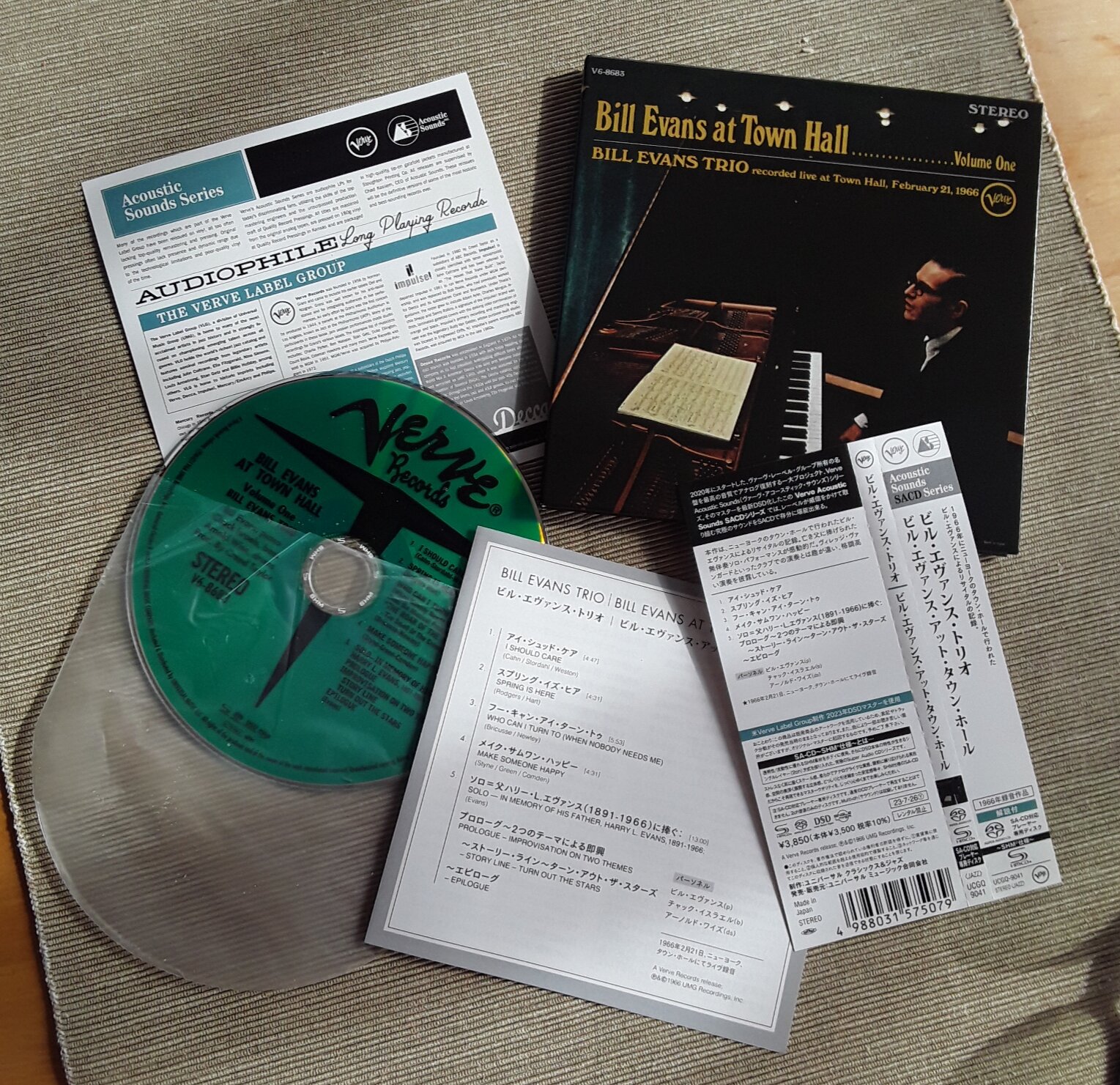

Bebop Posted July 11, 2024 Posted July 11, 2024 Hatten av för Esotetic och deras fortsatta satsning på CD-/SACD som framgår i @Perfect sense tråd Att Esoterec satsar på bra SACD/CD är i sig värt en hyllning. Det visar ju också att i Japan och säkert i fler länder i Asien, så är vare sig CD eller SACD dött. Det märks även på sortimentet hos Luxman, Marantz/Denon och Accuphase. Även PS Audio, McIntosh, EMM Labs och Playback Design gör CD/SACD-spelare och det finns säkert några till inklusive någon europé. Jag märker det också på CD-utbudet i Japan där jag handlar en del. De har även lanserat klassiska jazzutgåvor i samarbete med Acoustic Sounds som endast har ett SACD-lager. De är sk SHM-SACD. Jag köpte en Bill Evans av ren nyfikenhet. Den låter utmärkt bra men det krävs förstås en SACD-spelare som i mitt fall är en Marantz SA-10 som jag är mycket nöjd med. Den är ett bastant fullt balanserat bygge på ca 20 kg med bl a nyutvecklad läsare/mekanik i aluminium, egen avkodningsprocess (MMM) som gör om allt till DSD256. Jag kan spela av även CD och använda den som ren dac. Oavsett vad jag matar den med så omvandlar den allt till DSD256 och tar ut signalen via ett s k lågpassfilter. CD-skivor, streaming (Qobuz och mina rippade/nerladdade album - både pcm och dsd) brukar jag dock köra över min rörbestyckade Aesthetix Romulus Eclipse Mk II. Jag köpte den i standardutförande för drygt 10-12 år sedan men har sedan uppgraderat den till Signature och för ca tre år sedan ytterligare en uppgradering till Eclipse. Det är dessa modeller som fortfarande säljs På forum brukar den automatiska frågan bli "vilken är bäst". För mig är det ingen tävling på det sättet. Jag har två maskiner som låter utmärkt; lika bra men lite olika vilket framhävs på lite olika sätt beroende på musikval, inspelning och mitt humör. Jag vill däremot inte bidra till överdrivna betyg som jag brukar reta mig på typ "enorma skillnader". Det kan nog passa i några sammanhang men sälla när man kommer upp i vettiga nivåer och framför allt inte när det handlar om digitala media. Den stora skillnaden ligger i spelningarna och/eller mastringarna. Jag har massor av CD som ljudmäsdigt rent ut sagt låter piss men jag har ännu fler vinyl som låtet lika illa, om inte än värre, både piss och skit Efter det finlir jag gjort med min digitala set upp under åren; switch, kablar, uppställning, streamer, spelare, fabriksuppgraderingar och anpassningar till helheten så tycket jag det låtet fantastiskt; både vinyl, band, cd, sacd, streaming, pcm/dsd. Så har det inte alltid varit. Det har funnits tider där jag näst intill hatat cd och valde att "spela format" snarare än att spela musik. En fråga jag ibland ställt mig är om jag verkligen tyckte så eller om jag föll in i en marsch orkestrerad av forums och branschföreträdares "plakatideologi" i ämnet... . Jag vet inte. Idag är det i vart fall ingen grej för mig. Musiken är målet och den ligger lagrad i format och jag bryr inte om vilket. Jag är helt FRI från floskler om hur bra eller dåligt analogt vs digitalt är numer. På senare tid har jag börjat köpa allt fler CD och framför allt då SHM-CD från Japan av jazz från 50-80-talen. Det är album jag saknar men ibland även det jag redan har. Nyinspelningar köper jag som high-resfiler. De är både bättre och ungefär hälften så dyra. LP har jag näst intill slutat handla. Jag tycker inte de är prisvärda längre och i min värld låter det heller inte bättre. Däremot är det kul med vinyl och de ger en annan känsla. Jag har emellertid tillräckligt med vinyl i mina hyllor utan att den känslan skall gå förlorad och hör och häpna... jag får numer samma känsla av att plocka fram en bra cd, t ex denna med Kenny Barron, Ron Carter och Jack DeJohnette som jag köpte från Japan 2011 inspelad i DSD och mastrad med PCM och som idag kostar närmre tusenlappen inkl frakt. Japanerna har introducerat nya förbättrade utgåvor som de kallar SHM-CD (Super High Material CD) som jag tycker låter utmärkt, i vart fall de utgåvor jag köpt på Riverside, Blue Note, Impulse! m fl. Exakt vad de gjort med dem vet jag inte. Jag tror det har mer att göra med mastringarna än med själva "CD-materialet" men de kanske också räknas som material. JVC/Kenwood som står bakom SHMCD-konceptet illustrerar det så här. Som alltid hörs även del kritiska röster men de verkar inte vara så många. Några säger att det låter sämre med fler än färre detaljer och andra tycker det låter bättre... det m a o som vanligt. Jag har köpt en hel del SHM-CD under åren och jag fortsätter... Vad är då mitt budskap? Det finns mängder av musik på cd för små pengar. Det kommer också nya utgåvor och väljudande sådana. Om du tycker det låter illa så kanske det är dags att ägna lite tid och resurser att få till den digitala setupen. Eller har du likt mig suttit/sitter fast i mantrat/dogmen/myten att cd låter illa per definition? Jag kan mest uttala mig om jazz och klassisk musik och den har aldrig låtit så bra som idag via cd/highres/sacd. Det är mitt helt objektiva omdöme... calm, Ivery, MatsT and 13 others 16 Quote
Bebop Posted July 11, 2024 Author Posted July 11, 2024 3 hours ago, Vox said: Från vem/vilka i Japan https://www.cdjapan.co.jp/searchuni?term.media_format=&q=sacd+Hybrid Länken avser alla SACD hybrid men det går naturligtvis snäva in sökningen. Beställning dag 1 brukar komma på mellan 5-8 dagar inklusive tull- och momshantering. Räkna med 30 % för moms och tull. Det kommer man inte undan med men det gör man ju heller inte i Sverige. Moms utgår även på fraktkostnaden. Ännu mer har jag handlat här https://www.jpc.de/jpcng/poprock/home. De har både SACD, SHM-CD och SHM-SACD. Moms ingår. Det ensa som tillkommer är en enhetsfrakt på en knapp hundring oavsett hur mycket du handlar för. Leverans normalt inom en vecka. Det finns naturligtvis även svenska altetnativ men för jazz och klassiskt har de ett snävare utbud. Terminator, Vox, New Order and 2 others 1 4 Quote
