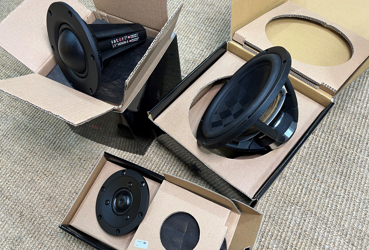

Engelholm Audio Posted July 9, 2024 Posted July 9, 2024 12 hours ago, parsifal said: Lite OT men har dina produkter också följt trenden och ändrats på något vis jämt mot hur det var tidigare när allt skulle ta så lite plats som möjligt? I Engelholm Audio har jag nästan alltid ett tänk att kunna växa in i ett mer komplett system, och i synnerhet när det är mindre, stativare jag promte'ar. Börja med stativhögtalare och komplettera med bas senare (om inte ekonomin tillåter direktköp). Till exempel Arken 2006 så visade jag Mino kompletteras med basmoduler och (analogt delade) aktiva basar. Utöver det har jag alltid varit mån om att "få ihop elementen" och det jobbet börjar ju redan vid val av högtalarelement så att det inte blir såhär... Ett av flera exempel är Stardust som har ett extraordinärt fint möte mellan diskant och mellanregister (och här möts ett 12 cm's element med ett 25 mm). Lyfter jag blicken från mitt egna företag så är exemplen mååånga...men detta är ju detta en rätt spännande högtalare, med mid-dome som överbryggar "glappet" genom att ha en mer lämplig membrandiameter för de frekvenserna. Sen behöver ju detta kompletteras med en riktig bas också (även om MW19 är rysligt bra). 12 hours ago, Richard said: Lite spännande att jag läste detta just som jag skulle ner i källaren för att ge mig på just detta. DSP-korrigerade basar… Minidsp (just införskaffad) som ska hantera mina 4 subbar… Fast en verkade lite trött så det kanske bara blir en på bakväggen ett tag… "4 DSP subbar i källaren är bättre än en trött subb på vinden"...eller hur går ordstävet? calle_jr 1 Quote
calle_jr Posted July 10, 2024 Posted July 10, 2024 18 hours ago, Engelholm Audio said: det jobbet börjar ju redan vid val av högtalarelement så att det inte blir såhär... Ett av flera exempel är Stardust som har ett extraordinärt fint möte mellan diskant och mellanregister Bra beskrivning av hur delningen mellan två drivers behöver vara lägre än centrumavståndet mellan dem för att de ska låta som en enhet. En 1” diskant som delas med ett 5” mellanregister bör delas lägre än ca 100mm våglängd, dvs under ca 3.5kHz, inga problem. Om man skulle ersätta mellanregistret med en 10” bas, så måste diskanten kunna spela på samma nivå ner till ca 2kHz, vilket är problem för många diskanter och definitivt för basen. Engelholm Audio, Double A and parsifal 3 Quote

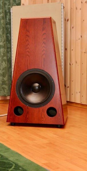

hrk Posted August 16, 2024 Posted August 16, 2024 On 2024-08-08 at 16:57, Richard said: Det tror jag intresserar ganska många!! Ok , då bjuder jag på ett exempel 😎! Just denna sub är endast gjord i ett par till en kund av konstruktören av Respons. Volym:250L Vikt:150kg Skaaning 15” special Full nivå ner till 20hz Inget ”tryckande” ljud utan den andas lätt o ledigt och märks inte , dvs den spelar inte för sig själv. Sen gäller det ju även att subben bara spelar det den ska spela och inga andra frekvenser över där den är delad och där kommer delningsfiltret in som i detta fallet är ett brant sådant och det är en konst i sig att lyckas med just detta. Om inte detta är på plats så spelar ju subben en del av samma frekvenser som den primära högtalaren vilket såklart inte är önskvärt och grötar isf ihop ljudet. Tror tyvärr att detta är ganska vanligt förekommande. Denna sub är inte produkt som går att köpa idag utan bara ett exempel från det märket ag själv representerar och har god insyn i , därav exemplet av just denna sub. Så att den har det formatet den har är enbart för att det krävs för att den ska kunna utföra jobbet som tänkt. plind and SeqPro1 2 Quote
Richard Posted August 16, 2024 Posted August 16, 2024 Låter de bara hälften så bra som den ser ut så är det ju fantastisk!! Vilket jag iofs tror. 150 kg har ju respekt med sig. Hur långt upp i frekvens spelar de/ låter du (eller kunden) de spela? Quote
hrk Posted August 17, 2024 Posted August 17, 2024 11 hours ago, Richard said: Låter de bara hälften så bra som den ser ut så är det ju fantastisk!! Vilket jag iofs tror. 150 kg har ju respekt med sig. Hur långt upp i frekvens spelar de/ låter du (eller kunden) de spela? Dessa subbar togs fram i slutet på 90-talet och spelar med ett par högtalare som ett system där subbarna i detta fallet är delade vid 50hz. Quote
Richard Posted August 17, 2024 Posted August 17, 2024 29 minutes ago, hrk said: Dessa subbar togs fram i slutet på 90-talet och spelar med ett par högtalare som ett system där subbarna i detta fallet är delade vid 50hz. Ok, ganska lågt alltså. Valet av delning beror såklart även på andra saker, hur långt ner frontarna går ner, akustiska förutsättningar i rummet. Jag håller på att jiddra med mina och det verkar som att jag kommer dela de bakre (mindre) vid 60 hZ och de större bak frontarna vid 70. Ej hugget i sten ännu dock. Quote
