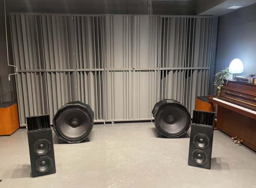

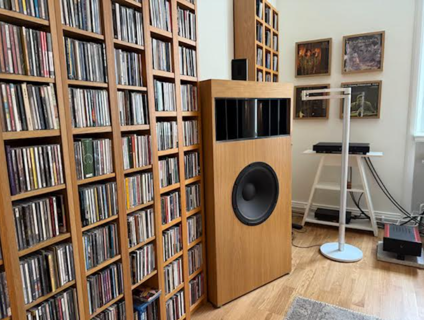

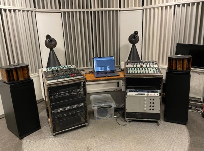

Ett väldigt trevligt besök!
Och dessutom ett väldigt omtumlande besök.
Under de 15år jag haft min studio har en intensiv kontinuerlig uppgradering pågått.
På mikrofonfronten känner jag mig med +50 mikrofoner i kassaskåpet helt i mål.
Hörlurslyssningen är också efter otaliga uppgraderingar äntligen på plats med 8ch Prism DAC och den kompromisslösa specialbyggda 8ch hörlursförstärkaren EAR 903+ från Harmony Design.
Vad det gäller högtalare så är det som gett mig störst ljudupplevelse TAD Reference One och MBL 101 X-Treme. De högtalare som kommit närmast dem är de jag har nu. Jörgen Thuressons custombyggda sfäriska trevägare med 122liters 12” slutna basar.
Prototyperna Matts hade med sig matchar dem. Min sweetspot är väldigt stor, bred. Men prototyperna redovisade banne mig än större dimension och en tredimensionell detaljrikedom i mellanregistret som var rätt häpnadsväckande. Det knäckte mig lite faktiskt. Jag måste bara få höra dem igen snart…!

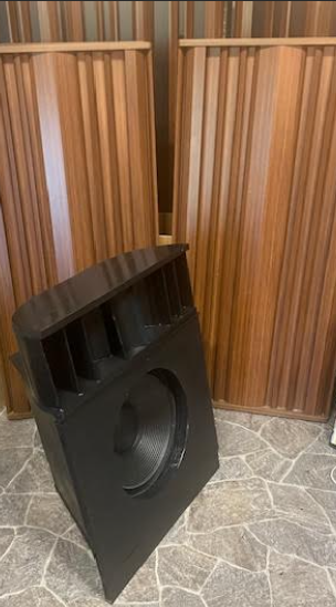

Sporrad av alla positiva kommentarer från dipol prototyperna , beställdes de CNC frästa i massiv 30mm ek  (frontbafflarna är dämplimmade(swedac) ihop med 18mm plywood )
Subbas modulen
2 st 15” basar tandem monterade och motkopplade  för att minimera vibrationer och distortion  Frekvensomfång  27- 60Hz  Drivs som std av Hypex 500 W fusion steg
Mellanbas  modulen
1 st 15” proaudio bas Frekvensomfång 50-450Hz  Hz  Drivs av 500 W Hypex 500 W

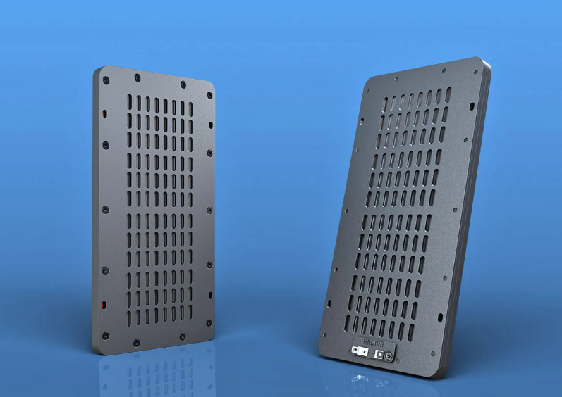

S Wing wave guiden
 Std driver är  BMS coax 4590    Levereras  antingen med  Hypex fusion steg 100 W eller med ett passivt 450 Hz filter Inga korrektions filter behövs  Känsligheten  100 dB 1 W
Detta är ett modul system så konstruktionen kan anpassas efter kundens önskemål
Även designen (tex 30mm Corian som finns i ett flertal färger ) kan utformas efter kundens önskemål
Effektiva dämpkuddar (flyttar ner resonansen till under 15 Hz )  placeras i de frästa spåren som syns på bilden De fixerar också alla moduler sinsemellan och dämpar även mot golvet
De snedfrästa lock och botten skivorna  är tillbehör
 S Wing wave guiden (prototyp på bilderna )  placeras  på mellanbas modulen Konstruktionen medför att de kan vridas i önskad vinkel  (0 till 90 grader )

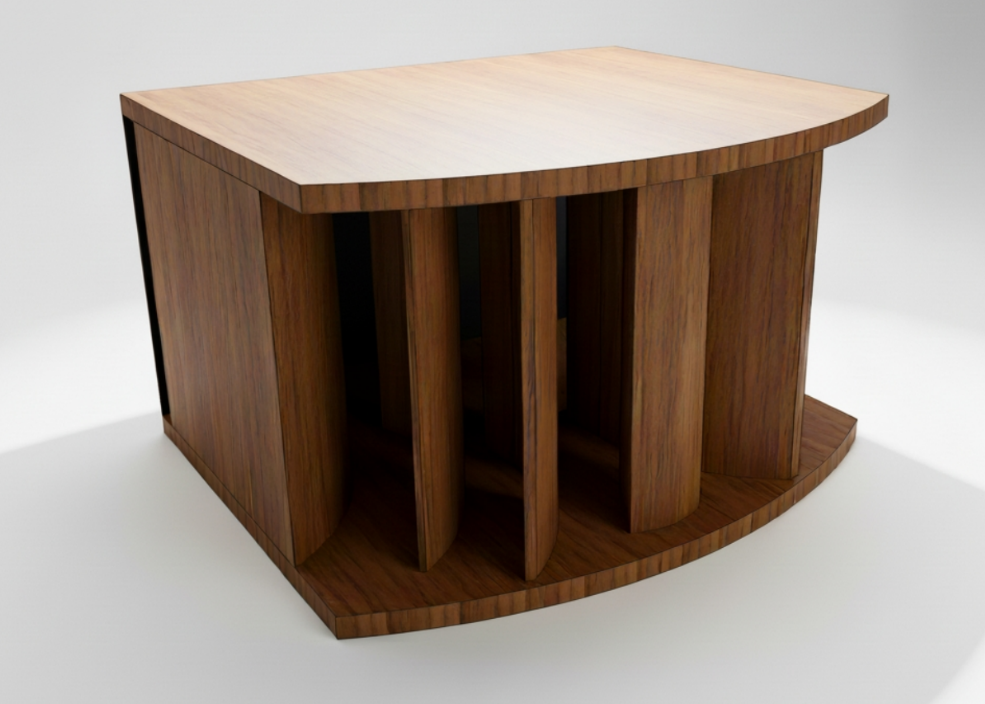

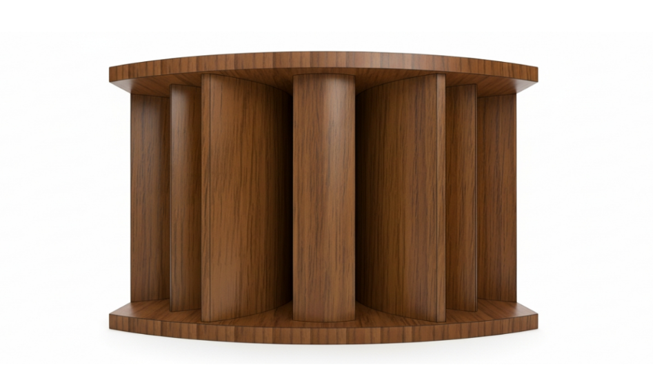

Vad som gör högtalaren världsunik är att det är möjligt att välja på det traditionella
impulssvaret liknande en spik eller en mer i tid utdraget impulssvar Detta sker snabbt genom att avlägsna en del i waveguiden   Den stora skillnaden hur de olika impulssvaren ”aktiverar” de tidiga reflexerna (som om de bredbandigt liknar direktljudet  exponerar timbre och detaljer i akustisk musik ) ses på impuls bilderna

De färdiga modulerna  är nu testade och uppfyller mina ljudideal med råge
Passar på att tacka Alex Ridthaler för sin eminenta Ripol uppfinning  som skapar magi i basen
Det är en  befrielse att slippa låd basens   rundstrålande trycksättning  av rummet samt lådans inverkning på basen
 Med Ripolens push pull koppling minimeras både vibrationer och distorsionen (runt  1% även vid nivåer över 100 dB )
Midbas punchen sitter som en smäck och texturen i basen kan enkelt  justeras  i tre lägen på Hypex steget
Alex förklarar Ripolens fördelar  :

Som bilden visar så är det ett modul system   Tack vare Ripolens utstrålning går det  tex utmärkt  att placera en eller två Ripol subbasar emellan 15” dipol basarna (på stativ ) då dessa kan delas ner till 40 Hz
Bilden visar modulerna i obehandlad ek
Ripolens valda design sänker resonansfrekvensen  på elementen med ca 8 Hz till ca 22Hz
Ripolens frekvensgång är utan eq   Midbasens frekvensgång har eq justerats

12" bas dipolerna med svart tygram (prototyper )  ihop med  den nya S wing wave guiden demades i Petter Berndalens studio (Vallhallavägen Stockholm)
Petters intryck :
Härom dagen lyssnade vi på de nya dipol basarna. De spelar upp till 280 Hz och blir en tvåvägs konstruktion tillsammans med S wave guiden bestyckad med Radians nya bredbandiga planar element LM 10n samt en super tweeter
Varje sida har två 12” element per sida (qts 0,4 ) och är monterade i en 30cm bred ,40 cm djup och 70cm hög dipol konstruktion .   Det kändes som dessa har en jämnare frekvensgång ute i rummet än ripolen som jag tidigare lyssnat på ihop med samma waveguide .
Vad som verkligen fick mig att häpna var  hur snabb basrespons de hade.   Jag tycker verkligen om mina trevägare med bas i 122 l sluten låda. Själv fick jag ordning på basen i  min egen studio först när jag kopplade in Harmony Design A90 M – då föll allt på plats, och basen fick det där organiska flytet jag hade saknat.
Sluten låda är alltid sluten låda. Det blir rappt och ger en bas som känns fysiskt. Samtidigt har jag hemma spelat på Magnepan förut, och om budgeten skulle tillåta så är jag som mest förtjust i större MBL för akustisk musik
Men vad jag upplevde denna dag gjorde mig förbryllad och förstummad. 12” dipolerna var ännu snabbare än mina slutna lådor. Denna snabbhet följde med så lågt ned som man kan önska sig.  Bas dipolerna har en  bättre sustain än slutna lådor – alltså en längre och mer naturlig utklingning i basen tack vare utstrålningen på baksidan     Men just därför är placeringen viktig ,minst lika viktig som för vanliga monopol basar.
Men nu kommer vi till det som fick mig att häpna. Vad som följer det djupa blixtsnabba anslaget i 12” dipolerna tillsammans med S wing wave guidens  lite utdragna impulssvar  ,är ett uttryck i det låga basregistret som i lyssningsrummet balanserar ihop med mellanbasen, högbasen, lågt och högt mellanregister och vidare hela vägen upp där diskanten tar över.
Detta är ett system som är 1000% perfekt för akustisk musik. Och som sätter ett stort leende på mina läppar varje gång kontrabasarna kommer med sina insatser eller när gran casa avslutar en fras i Ann-Sofie Mutter/John Williams ”The Duel”. Den sustainen i basen är helt ren.    Helt magisk.

Dipol Wave guiden är nu inlämnad för tillverkning De första exemplaren i ek
Dipol drivern är  Radian LM10N ( importerade från USA ) Kompletteras med en inbyggd super tweeter
Delas aktivt eller passivt vid 280 Hz
