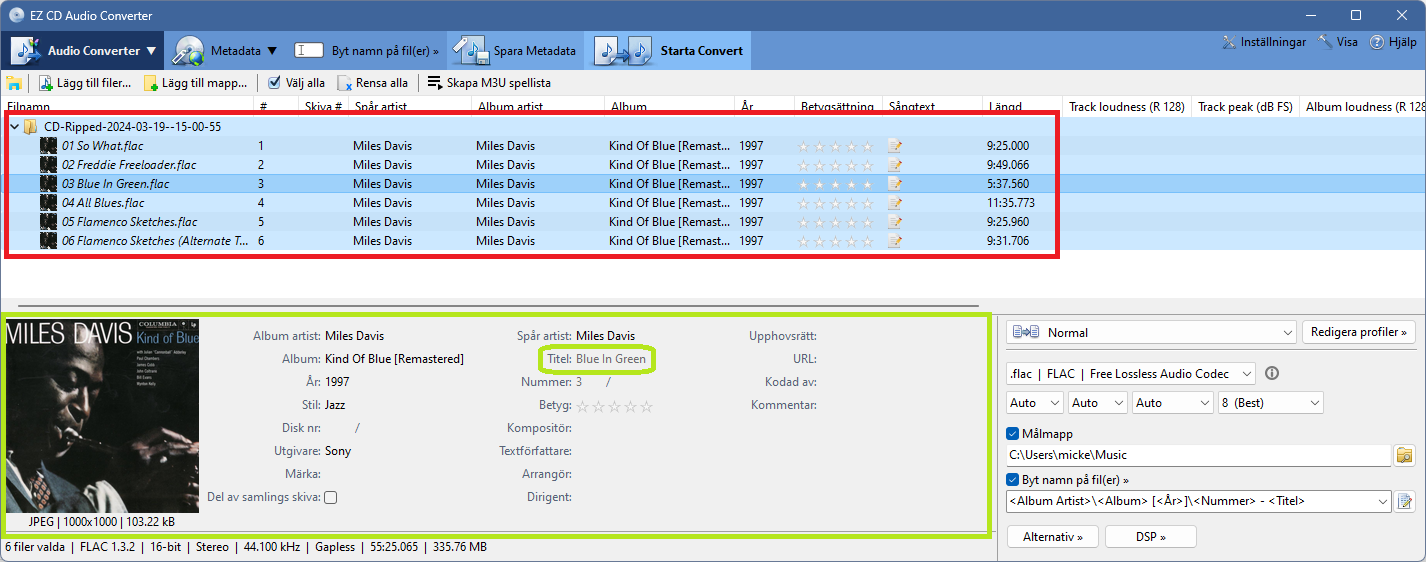

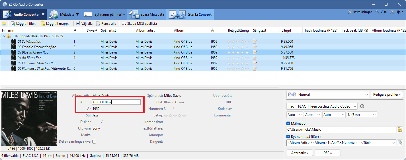

Detta kan göras i en standard PC eller Mac också, ofta med mjukvaror som inte medför kostnader. Men, genom att sponsra ngn av de utvecklare som lagt massor med krut för att göra denna process så smidig och korrekt som möjligt kan resultatet bli ännu bättre, eller enklare.
Jag tänker på dB PowerAmp, JRiver Media Center eller EZ CD Audio Converter som alla kostar ngn hundralapp, men är duktiga på att förse filerna med omslagsbilder, korrekt album, artist och spårtitlar. Dessutom erbjuder vissa en automatisk kontroll av checksummor mot en central databas där den absoluta majoriteten av alla rippbara CD kan hittas. De flesta jag känner till använder AccurateRip DB som verifikationsdatabas. Det ger en extra säkerhet om din checksumma överrensstämmer med ett flertal tidigare rippar. Du kan med andra ord vara trygg med att din filbaserade kopia av spåren är "BitPerfekt", dvs den är identisk med den binära informationen på CD-skivan

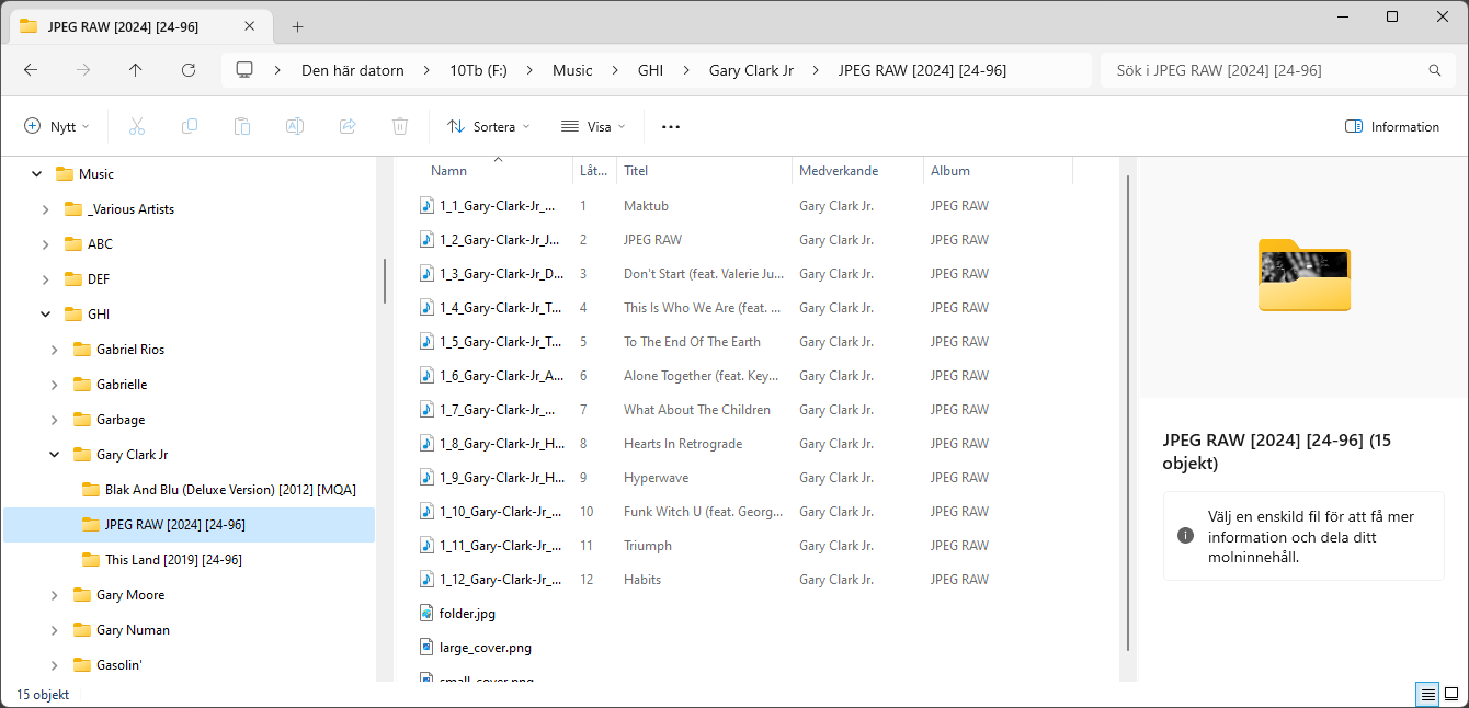

  • Bestäm var du vill placera och hur du vill namnsätta dina rippade filer. Detta görs genom att skapa mappar som medger en lätt åtkomst och hantering ur operativsystemets perspektiv. Att ange metadata-taggar i kombination med operativsystemets styrtecken kan hjälpa till att automatisera detta. Det hela förklaras tydligare i exemplen som följer. Det finns goda anledningar att välja formatet FLAC för filerna i de flesta situationer, men det KAN vara relevant att värdera andra format i vissa situationer.

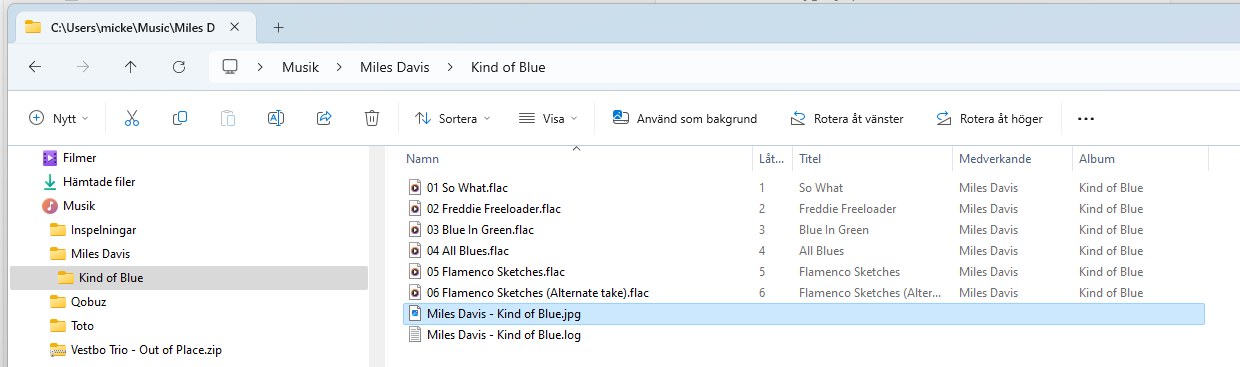

    Fundera en stund över om du vill ha dina digitala album organiserade efter Genre, Artist eller Format som exempel.  Räknar du med att mediabiblioteket kommer innehålla över 500 album rekommenderar jag starkt att införa någon typ av grovsortering/gruppering av strukturen, för lättare bläddring och hantering. Som exempel sorterar jag in mina album baserade på Artistnamn i mappar som grupperar dem efter begynnelsebokstav, med ABC, DEF som katalognamn:
    Bilden visar digitala inköp, därav andra format som anges inom hakparenteser i mappnamnen.
    Ett exempel skulle kunna vara hur man hanterar två olika typer av rippar, de med en AlbumArtist och de som är Samlingsalbum. Den första typen namnsätts enligt följande metod.
    <AlbumArtist>\<Album> [<År>]\<SpårNummer> - <SpårTitel>
      Miles Davis\Kind Of Blue [1959]\01 - So What.flac
    Den andra, för album med flera artister har ett litet tillägg:
    <AlbumArtist>\<Album> [<År>]\<SpårNummer> <SpårArtist> - <SpårTitel>
      Various Artists\The Dali CD Vol.2 [2009]\02 Josefine Cronholm & Ibis - In Your Wild Garden.flac

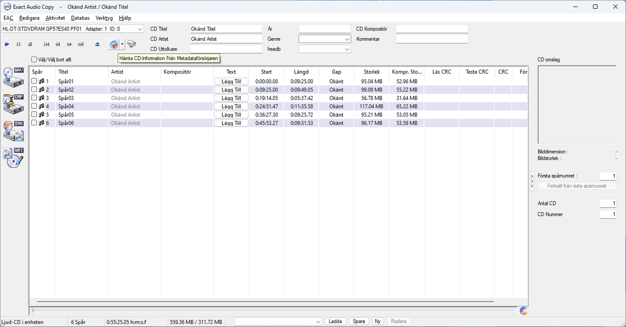

Sedan är det dags att konfigurera EAC, förbered genom att peta in en Audio CD i din optiska läsare

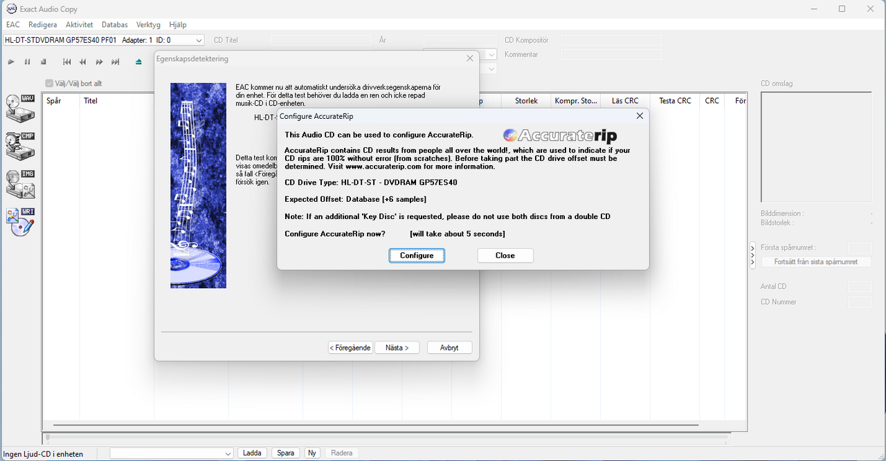

Första gången du startar EAC kommer den automatiskt att dra igång sin "Konfigurerings-Wizard". Missar du den eller behöver starta om datorn, byta optisk läsare eller så, kan du initiera den från aktivitetslisten under EAC, uppe till vänster.
Följa anvisningarna och låt EAC göra sin grej, och även AccurateRip-konfigurering är självgående, mer eller mindre.

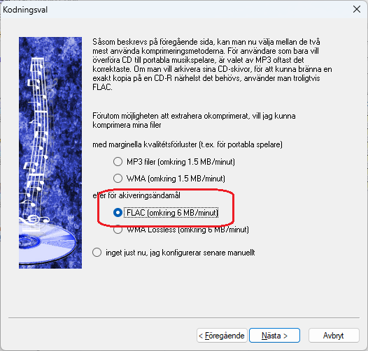

Ange att rippa till arkiveringsformatet FLAC, det finns ingen anledning att krångla med annat.

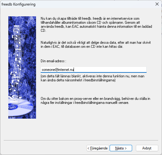

För konfigurering av FreeDB (en kostnadsfri metadata-försörjare via Internet) kan du ange en opersonlig epost, bara den ser ut som en sådan:

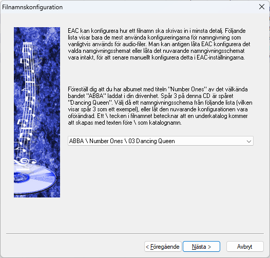

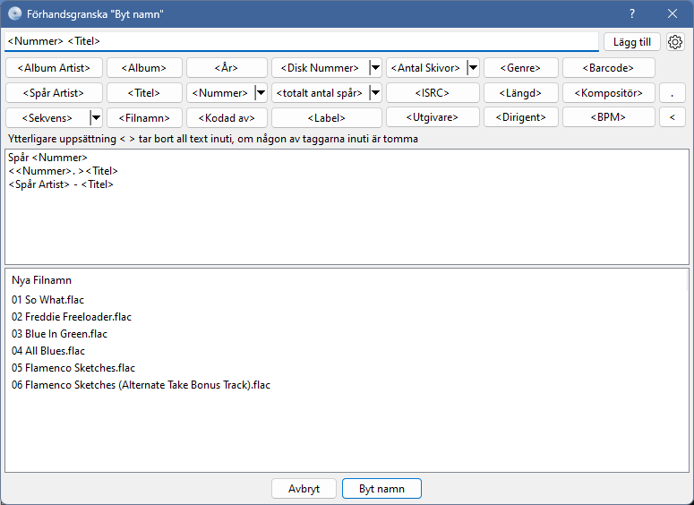

Sedan kommer vi in på valet av namngivning av de filer som skapas av din musik-CD, och jag rekommenderar starkt att du är ambitiös här. Låt EAC skapa Artist och Album-mappar automatiskt, det är aldrig fel. Har du egna önskemål kommer de antagligen inte att innebära något motstridigt för denna standard.

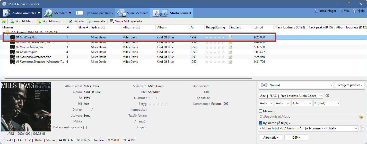

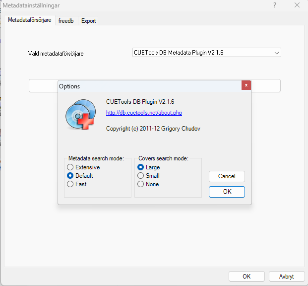

Innan du börjar rippa, ska vi göra en liten justering till, nämligen att välja ett bättre format på föreslagna omslagsbilder.
Gå till EAC-menyn, välj "Metadatainställningar.."
Ändra till "Covers search mode: Large", klicka sedan OK.

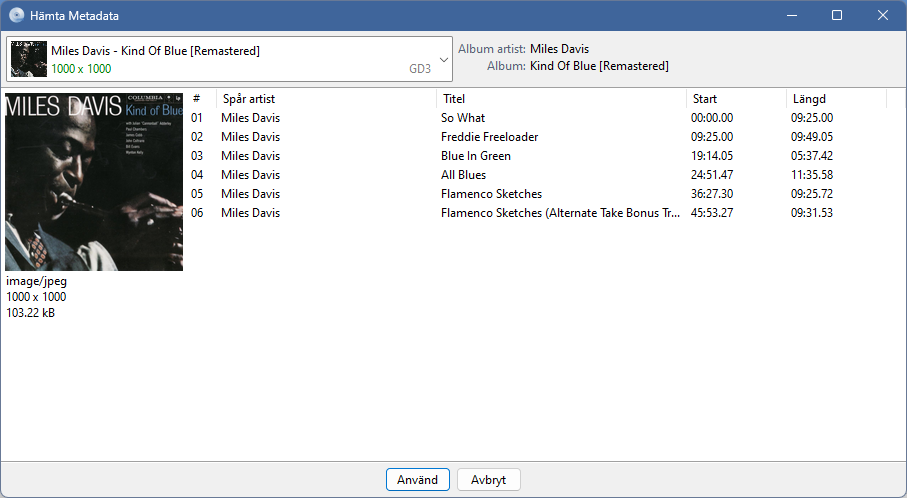

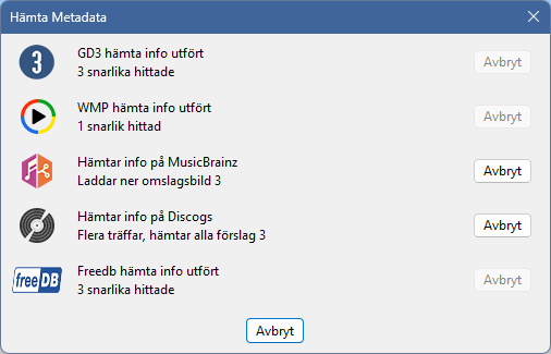

Nu, kan du klicka på "Hämta metadata":

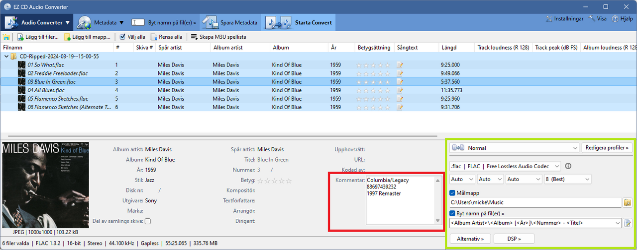

Välj den utgåva som bäst matchar din CD, i detta fall en Legacy utgåva fr Sony/Columbia med ref.nr. 88697439232
Och, välj ett omslag som är tillräckligt stort utan att vara slöseri på plats, jag rekommenderar 600px till 1000px, det är fullt tillräckligt. Men hellre för stort än för litet.
När du OK'at dina val borde rätt information fyllts i i de flesta fält:

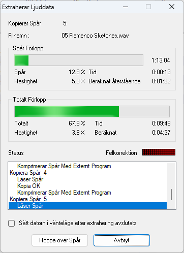

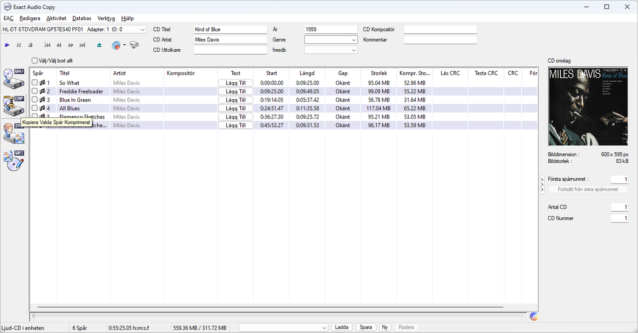

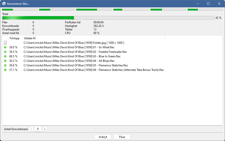

Sådär då, dags att initiera den första rippen. Klicka på knappen "CMP, Kopiera valda spår komprimerat" och hämta dig en kopp kaffe e.d.:

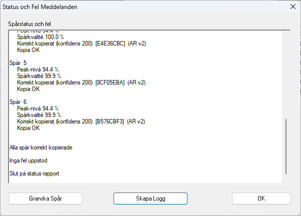

När alla spår är färdiga, för man upp en logg, det intressanta är slutklämmen, "Alla spår korrekt kopierade.".
Spårkvalité är ett felaktigt översatt ord, det avser egentligen hur hur stor del av spåret som kunde extraheras utan behov av omläsning, inte att kvalitén är 99.9%. Omläsning säkerställer 100% bitkorrekta rippar, och du ser detta även på siffran vid "Konfidens" i loggen, alltså att minst 200 andra har rippat denna utgåva och erhållit samma checksumma (en matematisk funktion som skapar en kontrollsiffra, för den rippade informationen).
Glöm inte att spara loggen genom "Skapa logg" i samma mapp som dina ljudfiler.

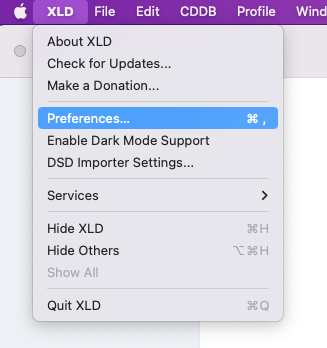

XLD startar diskret genom att bara erbjuda en meny, gå till Preferences:

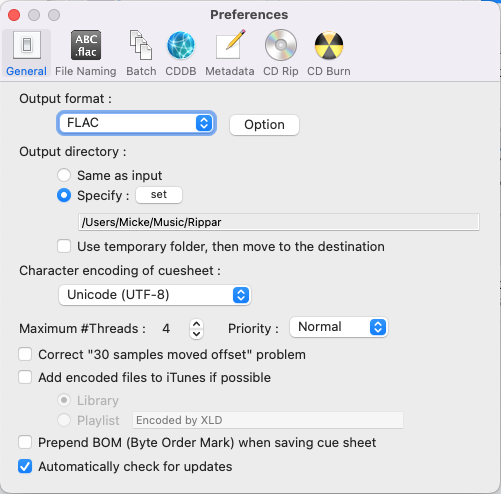

Vi ska göra några inställningar som underlättar, och vi börjar med första ytan, General:
Rekommenderar FLAC, om du inte fortfarande envisas med Apple Music/iTunes. I det fallet skulle jag välja AIFF.

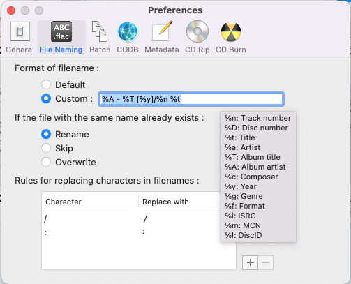

File Naming är nästa sektion och den är viktig:
Här anger du hur filerna och mapparna skall döpas och placeras. Det här precis samma sak som inställningarna i EAC för Windows eller andra rippare, det är bara andra variabler.
Japp, här skapas en mapp som namnges med  Artist och Album och Inspelningsår, och i denna  mapp placeras filerna.

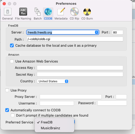

Nästa sektion avser vilken metadataförsörjare du vill nyttja:
FreeDB är förvald, men förslag från båda ges.

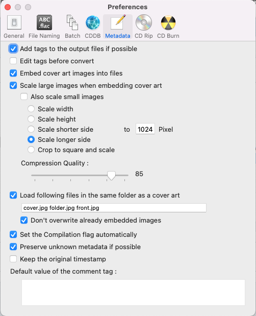

Sektionen Metadata medger anpassning av metadatat och har t.ex. en automatisk nedskalning av bilder till max 1024px

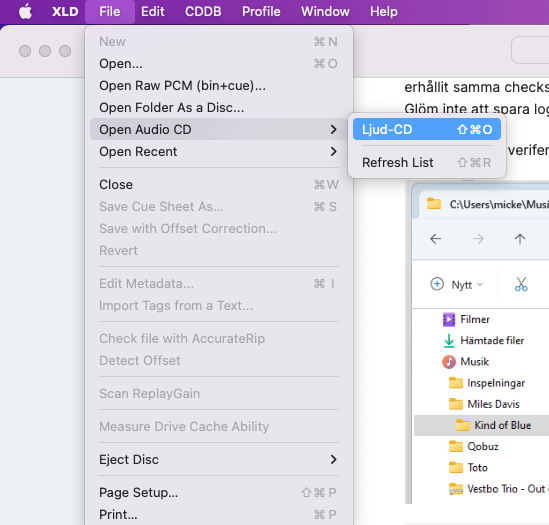

Tillbaka till menyn och be XLD läsa in den CD som du redan försett läsaren med:

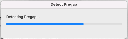

Här kan du bli ombedd att tillåta åtkomst till hårdvaran, och när denna getts kommer Pregap-detektering ske. Detta bestämmer exakta spår-placeringar på skivan, utan att lita på "innehållsförteckningen".

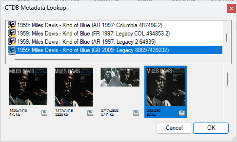

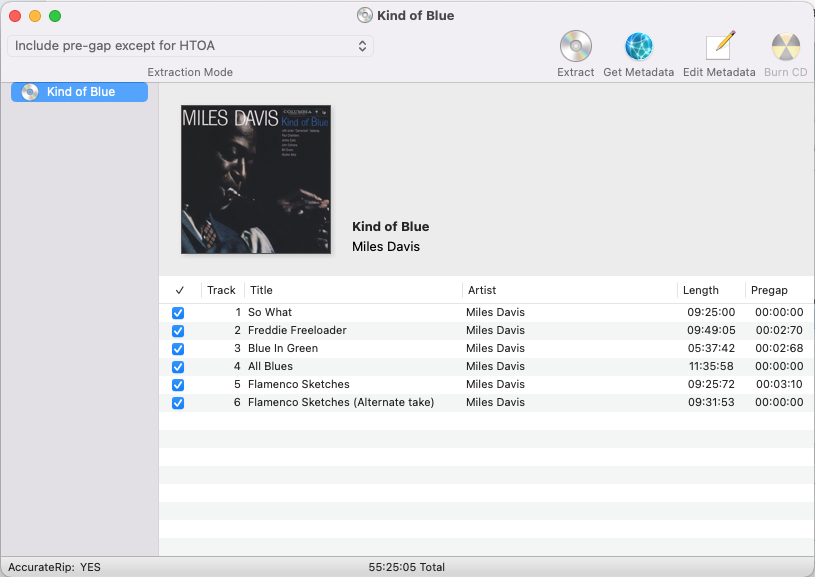

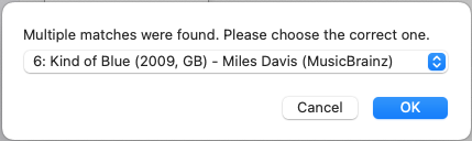

Skivan kommer identifieras och förhoppningsvis kan du välja ett metadata-set som matchar just din utgåva:
Så, kontrollera att du har rätt version vald, en okej omslagsbild (600px eller något mer).
Är det nåt trassel så klickar du på "Get Metadata" i verktygslisten, och väljer ett annat förslag.

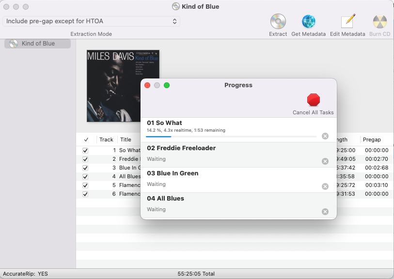

Sedan klickar du på Extract och rippningen startar:

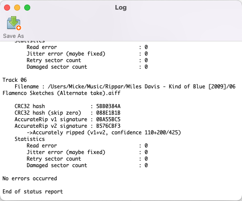

När allt är klart presenteras du med en logg, som jämfört checksummor med andra rippar och avslöjar händelser, som t.ex. om det var svårigheter att utföra en korrekt extrahering av vissa spår.
Det väsentliga hittas längst ned, "No errors occured" = Finemang!

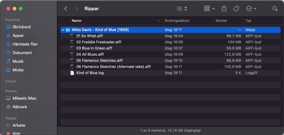

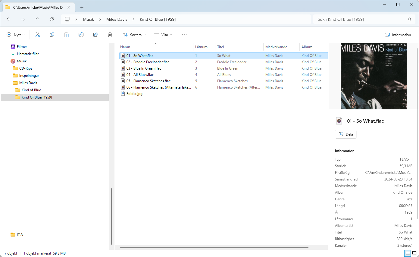

Resultet i Finder visar resultatet (jag rippade denna med AIFF som format, oavsiktligt)
Nu kan du flytta mappen till din musikspelare!

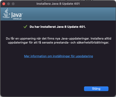

Jag trivs med ISO2DSD som hänvisas till ovan, det är en Java-applikation vilket betyder att du måste ha Java Runtime installerat först, om du inte redan har det installerat (oavsett Mac/Win):
http://java.com
Välj Ladda ned Java och installera det sedan.

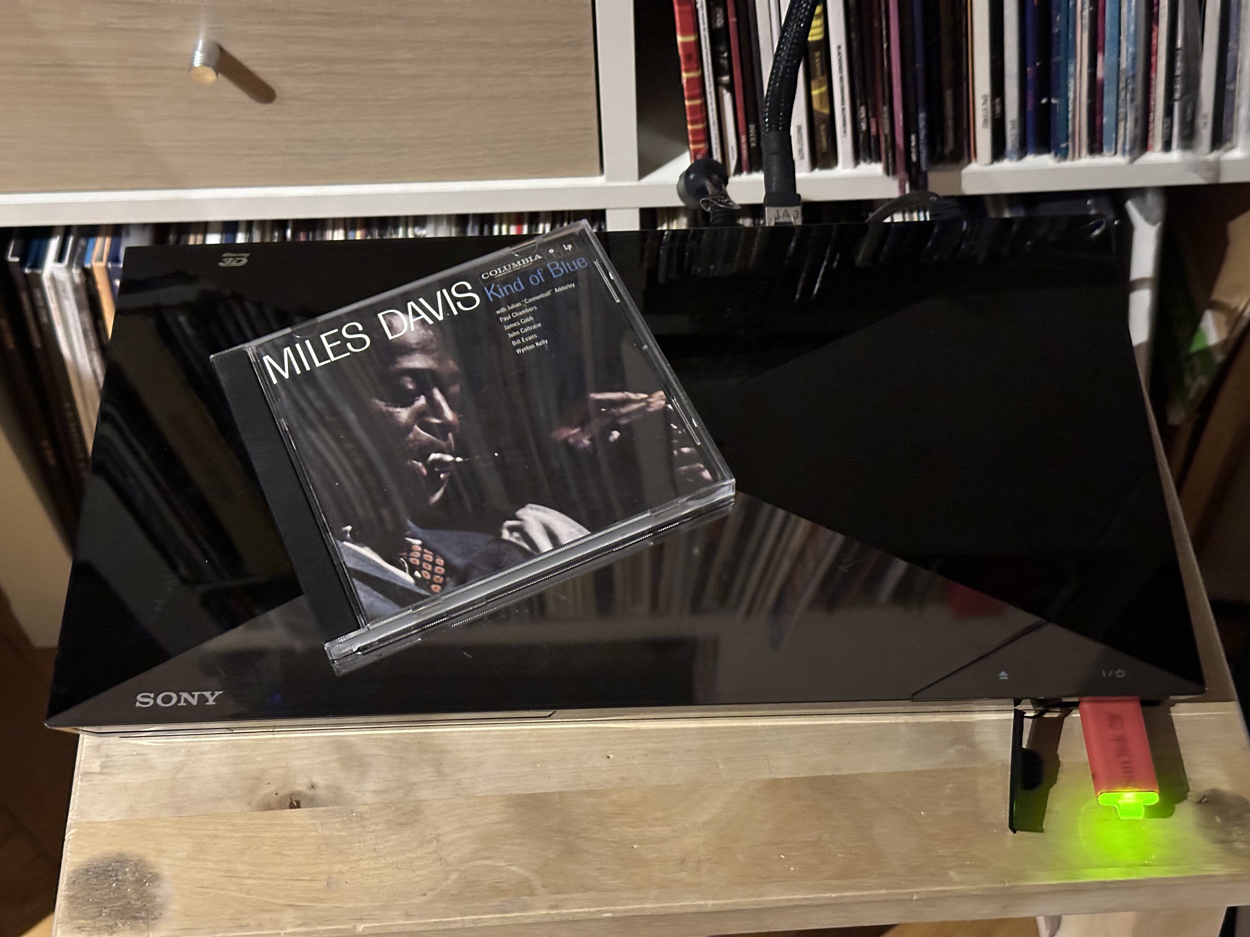

Jag använder mig av en simpel BluRay från Sony för detta, min modell heter BDP-S6200 och köptes för ngn hundralapp via blocket.se Poängen är, att den universalspelare som krävs, måste ha ett specifikt chipset (MediaTek MT85xx) som tillåter dessa övningar. Jag har två faktiskt, en Oppo BDP-103EU och denna Sony. Jag har även en gammal Sony Playstation 3 med original-firmware och SACD Extract-mjukvara, som var den första som tillät SACD-rippning. Den sista kan även rippa hela skivan till en ISO-fil, och lägga på minneskort lokalt. Det är den enklaste metoden, men också den mest svåråtkomliga. Vi fokuserar på den mest tillgängliga helt enkelt.

Jag hade trassel med min spelare för den anslöt sig inte till nätverket, jag var tvungen att via menyerna (ansluten skärm/TV) tala om att den skulle ansluta sig till trådat nätverk. Du måste även i inställningar tala om att nätverket på universalspelaren skall vara aktivt även när spelaren i sin helhet befinner sig i StdBy. Läs på om just din BluRay, det finns gott om info i t.ex. länken till hifihaven ovan.
Efter dessa initala trösklar hittade jag inte rätt process för att få BluRay-spelaren att identifiera SACD’n OCH samtidigt starta den tjänst som boot-stickan initerar!
I mitt fall:
  • Anslut nätverk, skärm och ström till spelaren
  • Slå på spelaren, låt den starta till sin hemskärm
  • Peta in USB-stickan, den mesta tiden gick åt att hittade USB-porten första gången!
  • Ha tålamod, det tar några sekunder innan den identifieras och scripten startar. Min gamla sticka har en aktivitets-LED som avslöjar att scripten läses in och att nätverkstjänsten startar.
  • När läsaren matas ut, lägg i en disk och tryck på eject-knappen för att mata in den igen.
  • Vänta tills skivan identifierats som SACD, slå sedan av spelaren (detta är ologiskt, men det är det nödvändiga tillstånd som gör att tjänsten tillgängliggörs på nätverket och att den får tillgång till skivan)

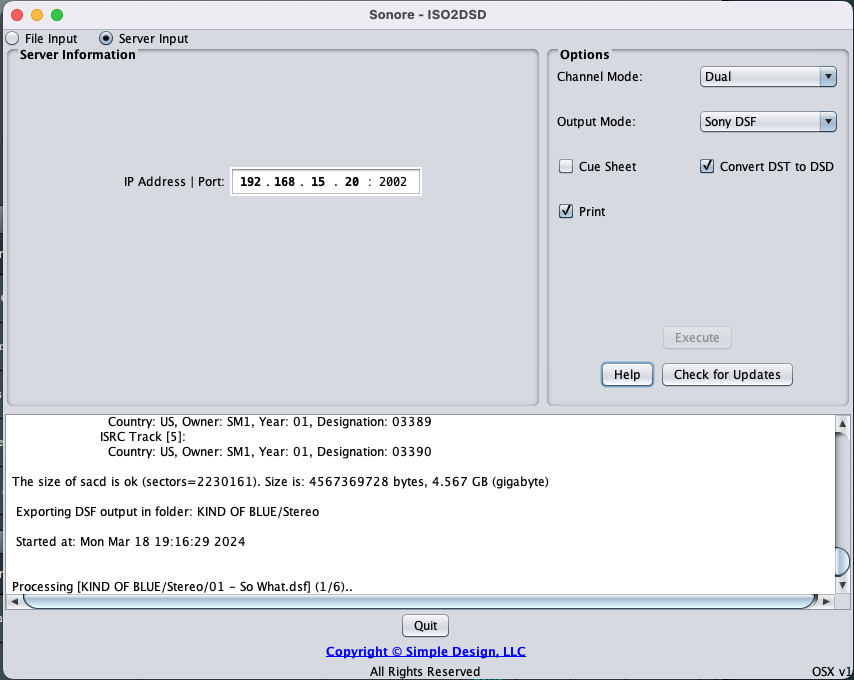

  • Starta ISO2DSD på din dator, välj "Server input" uppe till vänster. Ange IP-Adressen till din BluRay-spelare (Din router har lånat ut en adress och vet vilken, men den är ännu lättare att hitta i din Bluray-spelares Setup-meny)
  • I utdata sektionen till höger välj Stereo eller Multikanal, välj format Sony DSF (stödjer metadata) och klicka i “Convert DST to DSD“ och “Print” (skriver vad den gör)
  • Klicka sedan på Extract och ge inläsningen några sekunder, det borde börja rulla text ganska omgående i nedre delen av fönstret.
  • Nu borde en mappstruktur börja skapas i samma mapp där du lagt ISO2DSD med titel, och filerna skapas upp vartefter.

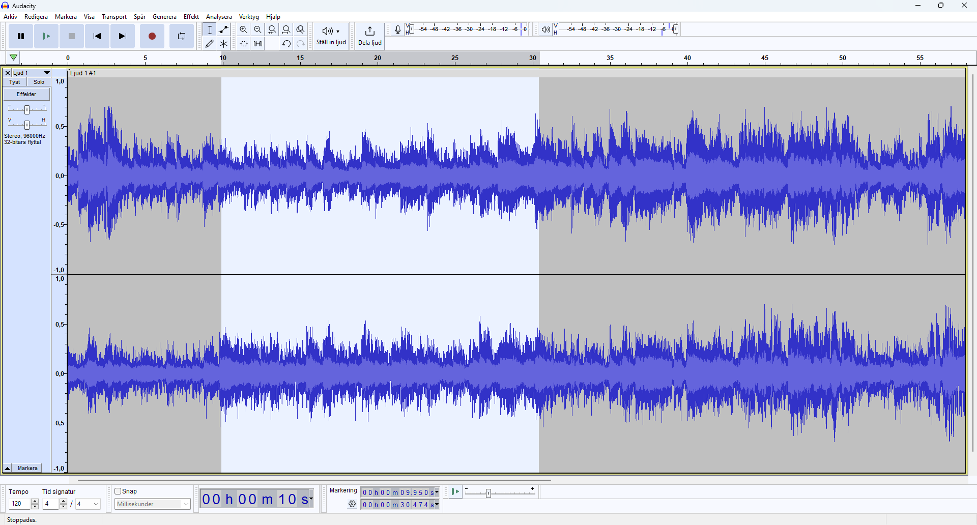

Värt att nämna angående SACD och DSD-filer är att de generellt ligger ca 5-6dB lägre i ljudnivå än motsvarande multibit-versioner. Detta för att DSD-formatet bygger på relativa värden, inte absoluta och effekterna av överstyrning är inte önskvärda. Om man väljer att konvertera DSD-material till PCM-versioner för att kunna spela dem i bilen eller vad det nu kan vara, så erbjuder de flesta konverterare en generell volymanpassning eller en normalisering som lägger ljudnivån på en nivå som passar materialet bäst. För den senare versionen använder jag ett utmärkt program för Mac som heter DSD Master.

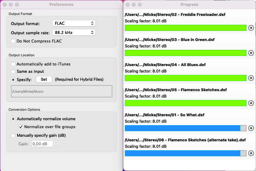

Man drar sina filer från ett DSD-album till ikonen efter att man pekat ut sina inställningar, och den normaliserar/konverterar materialet till det format du önskar, t.ex. FLAC:
Här ser man också vilken nivåanpassning som filerna erhåller. Resultatet är mycket gott, och för de uppspelare (Sonos/Bluesound m.fl.) som inte har stöd för DSD kan detta vara ett gott alternativ för kompatibilitet med "tillräcklig" ljudkvalitet.

Några exempel som jag drar ur minnet är Innuos Zen*-serie, Bluesound Vault, Naim Uniti Core/Serve och inte att förglömma, Bladelius Embla och många fler.
Det finns även de som drar nytt av en ansluten USB CD/DVD-ROM och erbjuder ripp och eller uppspelning som t.ex. Melco, Auralic Aries och även Roon, om du kör ROCK/Nucleus. Ett villkor för  de båda senare är att de behöver ha en lagring konfigurerad.
Har du ett behov av att rippa många CD så rekommenderar jag starkt en lösning som t.ex. Vortexbox.
Det är i huvudsak en Logitech Squeezebox Server-baserad Linux-distribution, men den har automatiserad rippning och metadata-tilldelning som gör den lämplig för en rippningsstation som endast kräver inmatning och byte av CD-platta när de lästs in. Detta kan vara värt ett eget avsnitt senare.
Alla de som är kommersiellt tillgängliga bygger på liknande metoder som XLD och EAC, dvs läs in skivan så korrekt som möjligt och lagra den i ett (för enheten) lämpligt filformat.
Detta betyder inte att formatet eller integritetskontrollen är optimal eller ens användbar för andra uppspelare. Och, för egen del vill jag inte lägga alla ägg i samma korg.

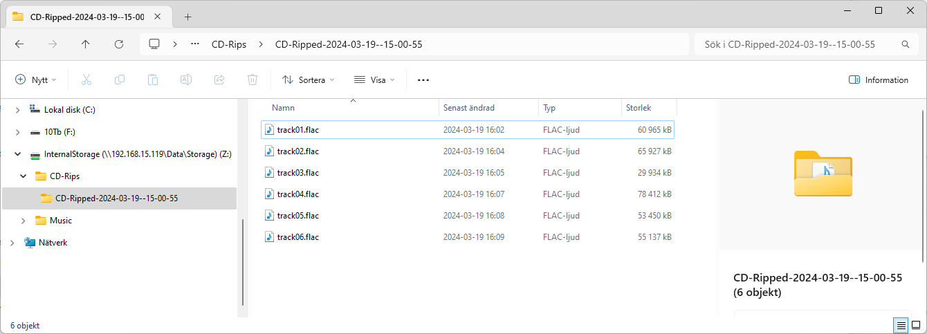

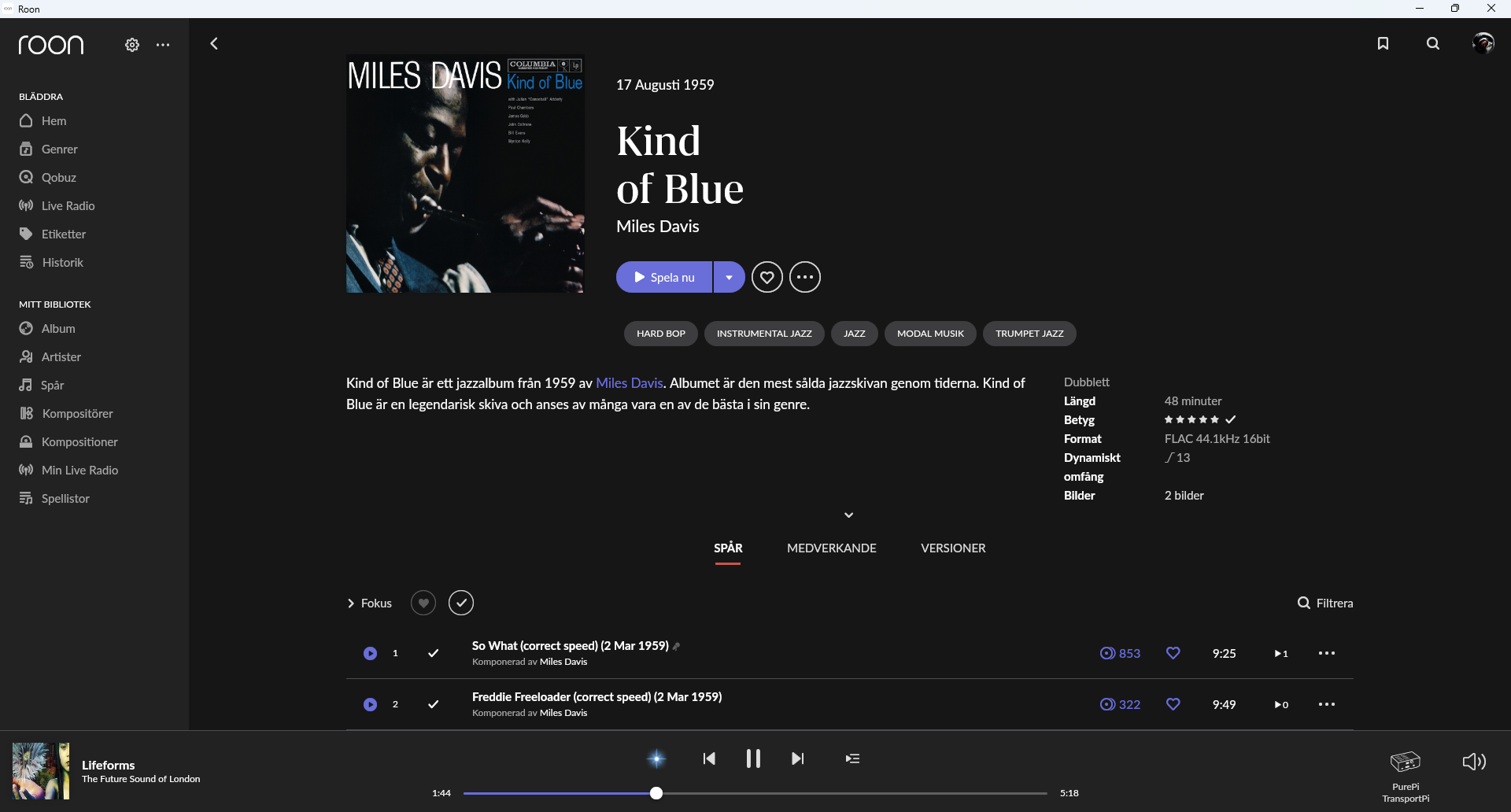

Ett praktiskt exempel kan ges med Roon, som rippar utan att namnsätta eller knyta metadata till själva filerna. Processen kan tyckas enkel, anslut en USB-baserad CD-enhet till din Rock/Nucleus och stoppa in en skiva, den rippas automatiskt och matas ut när det är klart.
I Roon är detta inget bekymmer, för albumet kommer identifieras korrekt och presenteras med omslagsbilder och andra metadata, men denna information kommer inte följa med vid säkerhetskopiering, eller kunna tillgängliggöras för din Bluesound app eller Lumïn.
Det finns några andra system som lagrar metadata i en separat databas och inte “bäddar in” informationen i filerna som metadata. Poängen med att arbeta med detta är att inte låsa in sig vid en specifik tillverkare eller mjukvara, utan att man med ganska lite merarbete kan ha ett portabelt och välorganiserat bibliotek som stöds av många olika uppspelare och hårdvaror. Inte alla ägg i samma korg alltså!

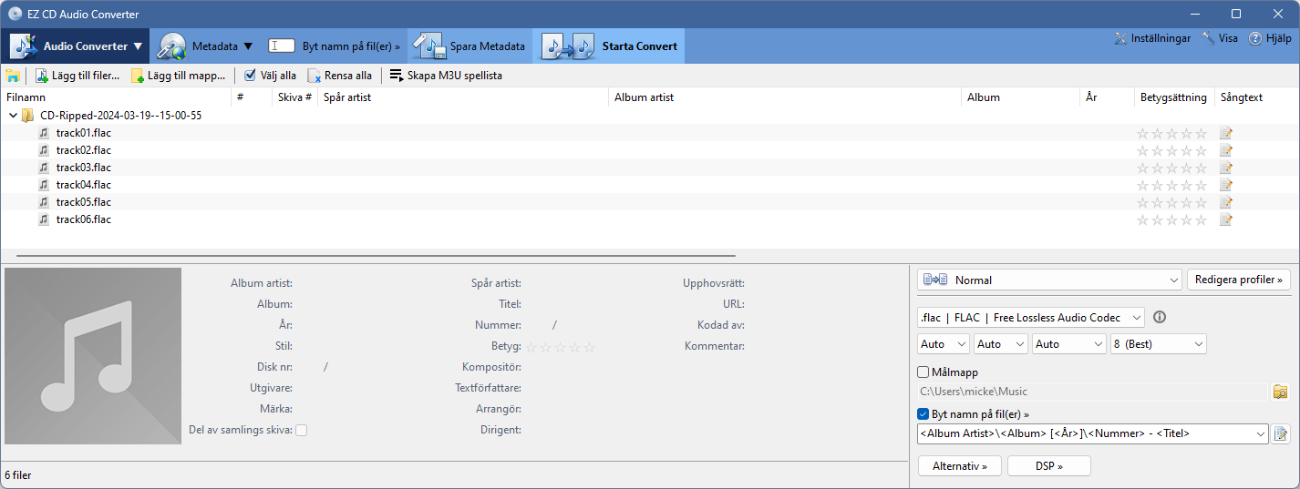

I exemplet ovan, när vi rippat en CD med Roon så är alltså filerna bara namngivna efter rippningstillfället och vilket spårnummer dessa hade. Att bara lyfta över detta till en backup tillsammans med några hundra andra mappar kommer bli en redig röra. Därför är det en fördel att anpassa namnsättning och övriga metadata efter en enhetlig struktur och strategi.
Om vi tittar lite närmare på vad man kan göra för att förädla de rippar som inte är namnsatta eller försedda med rätt och rimligt metadata, så bör vi investera i en mjukvara för metadata-redigering. Det finns ett flertal och de brukar kosta någon hundralapp. Man kan göra detta med vissa gratis- eller sharewareprogramvaror också, men dBpowerAmp, JRiver Media Center och EZ CD Audio Converter är väl värda inträdespengen.

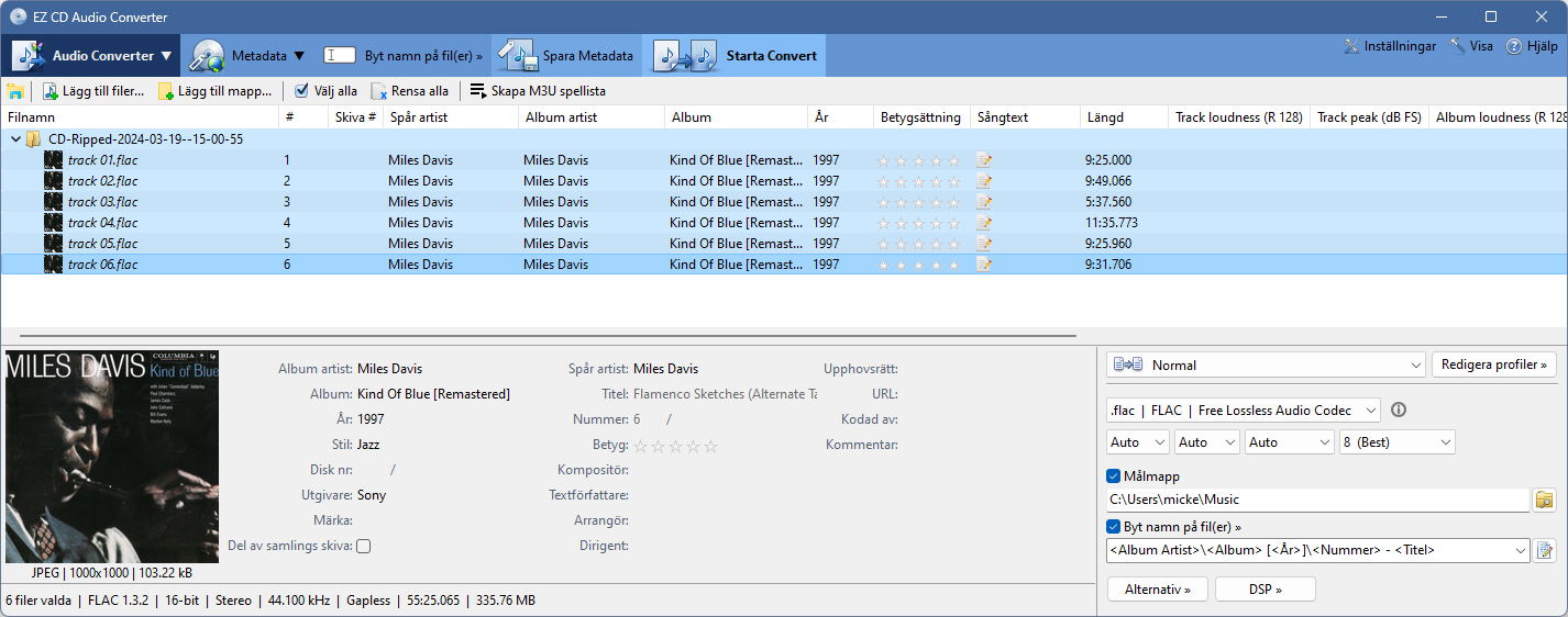

Jag har valt den senare sedan många år, EZ CD Audio Converter, från Poikosoft:
Som synes är dessa filer helt utan förklarande data om vilken artist eller album de tillhör.

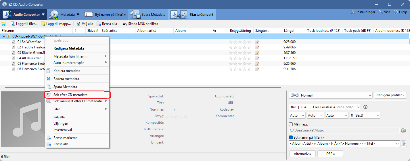

Låt oss gå vidare och försöka identifiera albumet:
I detta fall markerar jag mappen, högerklickar och väljer "Sök efter CD-metadata".
EZ CD har anslutning till 5 leverantörer av CD-metadata, som synes:
GD3, WMP, MusicBrainz, Discogs och FreeDB.
Dessa kallas metadata-försörjare, eller "providers" på modern Swenglish.
När sökningen är klar får du möjlighet att välja den som bäst överensstämmer med albumet och i ngn mån dina principer och strategier:
Jag väljer nästan uteslutande resultaten från GD3, då de (empiriskt) upplevs vara korrekta och bilderna brukar hålla en god kvalitet och bra upplösning, 1000px.  När jag klickat [Använd] i dialogen tillämpas metadatat på samtliga filer i mappen:
Låt oss vidta ytterligare en åtgärd när vi är inne på området, nämligen att sätta filernas namn till något mera begripligt. Klicka på "Byt namn på filer" i överst i fönstret.
När du klickar på byt namn, så kommer filerna som markerats att få nya namn, baserade på deras spårnummer och titel. Detta sker med omedelbar verkan, du behöver inte spara eller så.

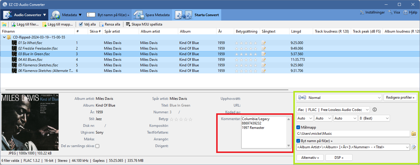

Här har jag markerat första spåret, för att tydliggöra ett par saker. Man kan betrakta listan i övre halvan av fönstret som Utforskaren, en återspegling av hur det ser ut på lagringsytan. Den nedre halvan, till vänster, är redigeringsdelen.
Om man klickar i något av fälten, t.ex. Album, så påverkar man metadatat för taggen Album, för den eller de spår som markerats ovan. Genom att markera alla spår uppe ([Skift]+klick för att markera hela sekvenser, eller [Ctrl]+[A] för att markera alla) så påverkas ALLA av dina redigeringar.
Det här är mycket effektivt men också kraftfullt, alla ändringar träder i kraft omedelbart. Men, du har inte sparat dem ännu, så stänger du utan att spara så kan du börja om.
Varför är detta viktigt att inse, då? Jo, för att alla musikspelare skapar grupper av spår i det som vi känner som Album genom att hitta gemensamma nämnare. Det kan vara vilka filer som ligger i en och samma mapp, men det kan även vara vilka filer som har ett identiskt Album-namn.
Låt mig visa, jag markerar dessa filer i den övre delen av fönstret:
I nedre vänstra redigeringsdelen ser man nu att viss text är svart, och viss text är grå.
Den svarta texten tydliggör att dessa metadata-taggar är identiska för alla markerade filer, medan de fält som har gråaktig text visar att de INTE är identiska för alla markerade filer, t.ex. Titel och Nummer.
I detta fall vill jag inte att Albumets titel skall innehålla ordet "[Remastered]"  då jag tycker den informationen hör hemma i Version-taggen istället. Inte heller anser jag att År-taggen skall innehålla "1997" för albumet gavs ut 1959.
Klicka i markören i fältet för taggen Album, och ange den titel du anser albumet skall ha:
Här har jag justerat År redan innan.

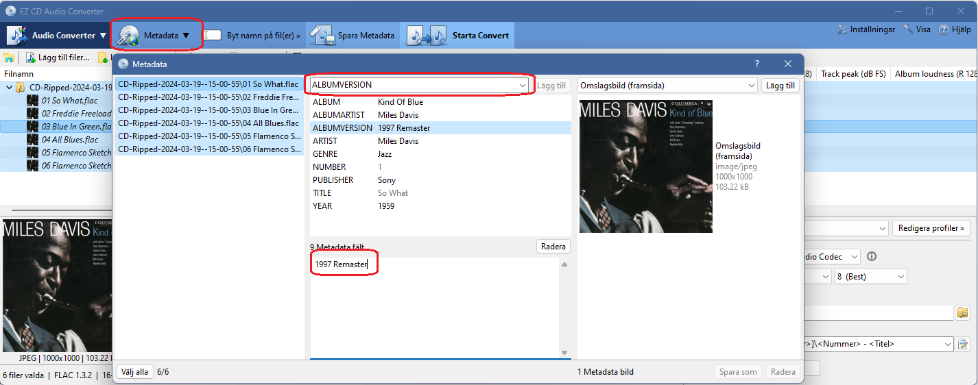

Men, det är väl klart att albumet skall kunna identifieras som rätt utgåva, och då tycker jag i detta fall, det kan vara en god ide att lägga in den informationen i AlbumVersion-taggen.
Klicka på Metadata i övre kanten av fönstret, välj Redigera metadata, och du får fram denna dialog:
Jag skrev in namnet på en ny tagg i översta fältet (efter att ha säkerställt att alla filer i albumet markerats och inkluderats), och valde taggen "ALBUMVERSION". I fältet nederst anger jag vilket metadata denna tagg skall tilldelas för alla ingående spår i albumet, "1997 Remaster".
Att följa den vältrampade stigen eller skapa sin egen modell
Nu kan man argumentera för och emot mina val i detta fall, för AlbumVersion-taggen stöds inte av alla uppspelare, oavsett mjuk- eller hårdvarubaserade. Dessutom är År-taggen avsedd för release date/year (YEAR), och det finns en standard tagg som passar bättre för att ange inspelningsår, eller snarare det ursprungliga utgivningsåret, original release year, ORIGINALYEAR.
Ja, så kan det vara men inte alla mina uppspelare särskiljer detta och om jag t.ex. vill visa mina album av Miles Davis baserat på utgivningsdatum för albumet, så blir resultatet oftast väldigt märkligt om man betraktar Kind Of Blue som utgiven 1997...
Nåväl, jag försöker att hålla mina metadata-ambitioner på en nivå som passar mig, det får inte kräva för mycket arbete, men grundläggande krav skall uppfyllas.
Här har jag valt att lägga in utgåveinfo i taggen Kommentarer. Det är också ett något kontroversiellt val, men ett jag använder relativt ofta.
Fördelen är att detta fält är synligt i alla uppspelare jag kan tänka mig, och det följer med filerna vid konverteringar etc.
För den nyfikne så listar Poiko vilka metadata-fält man tar hänsyn till på denna sida.

Slutligen, när vi återvänder till huvudfönstret, så kan jag välja att antingen spara metadata eller att "konvertera" filerna, vilket ger lite olika resultat.
I bilden ovan kan du ta en titt i nedre högra delen av fönstret, där har du konverteringsinställningar och även DSP.
Om man väljer den mildare "Spara metadata" så kommer varje fil som förändrats (dessa identifieras i fönstret ovan, genom att deras namn kursiveras) att tilldelas det metadata som förändrats, genom att man skapar och/eller ändrar i den delen av filen som kallas "ID3 Chunk".
Filerna kommer alltså att ändras, på den lagringsyta de befinner sig.
Detta är vanligtvis inte något bekymmer eller orosmoment, men man kan också använda sig av "Starta Convert", då man gör mer än en fluga på smällen, som det sägs.
Convert, eller konvertering innebär att man sparar om filerna i det valda formatet, med filnamn och en mappstruktur som är direkt kopplad till det metadata du tilldelat filerna. Detta är INTE destruktivt så länge du väljer ett filformat som inte förkastar information, som FLAC, ALAC, AIFF eller WAV.
Du kan också utföra en del underhåll i samma svep, som att automatiskt spara omslagsbilder i mappen, tilldela ReplayGain taggar genom analys av dynamiskt omfång och flera andra manövrer.
Jag brukar personligen nöja mig med att strukturera upp namnsättningen och att spara en "folder.jpg" med omslaget i samma mapp.
Resultatet, betraktat i Utforskaren i Windows blir snyggt och prydligt:

Du ser att "markören" rullar över skärmen samtidigt som signalen målas upp i form av en blå vågform eller spektrogram.
Se till att signalen inte överstyrs, men ändå är tillräckligt hög för att inte orsaka för höga brusnivåer.
Bilden här visar hur det kan se ut i Audacity efter avslutad inspelning, av Pink Floyd - One Of These Days.
Notera att jag markerat ett stycke på ca 20 sek, där bakgrunden är lite ljusare. Detta kan man i sin arbetsstation behandla precis som de flesta andra informationsmängder i en dator, med klippa, klistra och markera.
Det innebär att du ganska enkelt kan klippa ur en sektion från din inspelning och klistra in i ett nytt fönster för att sedan kunna sparas i individuella spår, alltså låtar. Likaså är det lätt att granska var musiken inleds och avslutas, och därmed radera inledande och avslutande tystnad.
