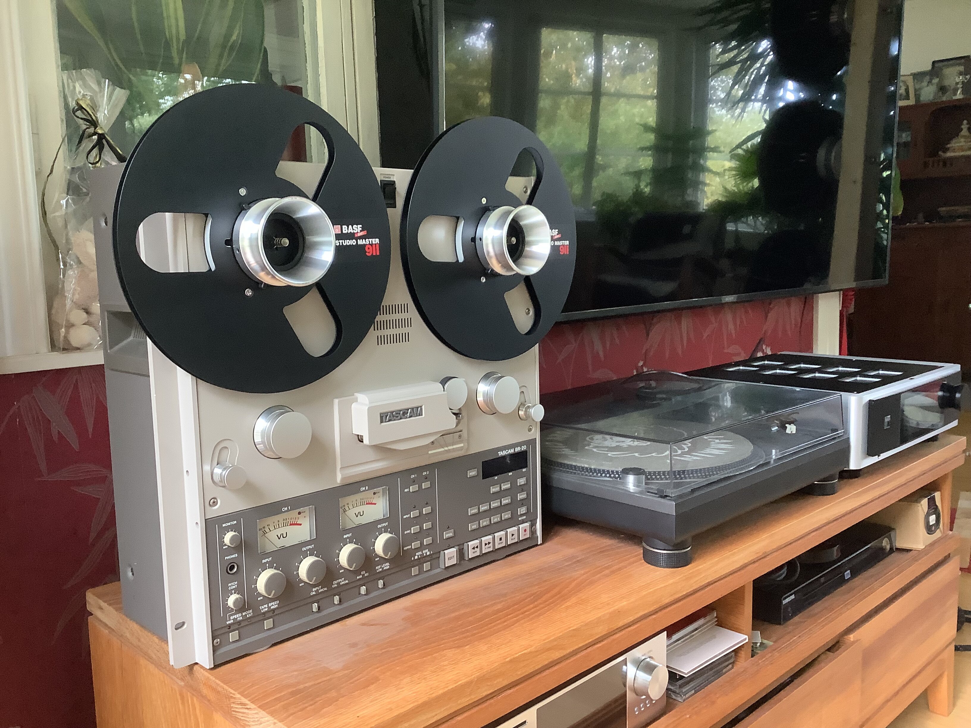

Double A Posted September 16, 2024 Author Posted September 16, 2024 Jag får väll göra en liten uppdatering här☺️ Jag har fått tag i en maskin nu, blev en Tascam BR-20, vettigt genomgången och i ett väldigt fint fysiskt skick😍 Dessutom går det med ett knapptryck välja Nab eller IEC, smidigt👌 Tack alla som har tipsat och hjälpt mig i dessa stolligheterna😍😁👍 Lasse, AlfaGTV, Sammy and 11 others 14 Quote

calle_jr Posted September 17, 2024 Posted September 17, 2024 11 hours ago, Double A said: Jag har fått tag i en maskin nu, blev en Tascam BR-20 Grattis! Detta var väl den sista bandare Tascam tillverkade en bit in på 2000-talet. Jag är inte bekant med den men det verkar vara en fin maskin. Double A 1 Quote
Double A Posted September 17, 2024 Author Posted September 17, 2024 3 hours ago, calle_jr said: Grattis! Detta var väl den sista bandare Tascam tillverkade en bit in på 2000-talet. Jag är inte bekant med den men det verkar vara en fin maskin. Tack Calle! Jag har ju ingen erfarenhet av olika bandare, men jag tycker den verkar trevlig. Och enligt säljaren, som renoverar och reparerar bandare, tyckte den va mer lättjobbad än typ Studer B67 och 810, inte så mycket special lösningar utan mer rätt på. Men va vet jag… Quote

Bebop Posted September 17, 2024 Posted September 17, 2024 22 hours ago, Double A said: blev en Tascam BR-20 Tascam har samma förhållande till Teac som Studer har till Revox. Studer och Tascam gjorde maskiner till i huvudsak proffsen. Jag är helt säker på att det är en mycket bra spelare. I den divisionen Studer, Tascam, Otari, Telefunken och några till befinner sig handlar kvaliteten nog mer om vilken service och reservdelar som kan tillhandahållas vid eventuella problem. Det här blir bra... Apexorca and Double A 2 Quote
Double A Posted September 17, 2024 Author Posted September 17, 2024 3 minutes ago, Bebop said: Det här blir bra... Tack Bebop!🙏😊 Ja man får väll hoppas att inget allvarligt händer med den…. Men den är fin som pynt också😇😎 Quote
