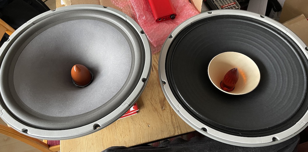

Transient Design Posted April 4, 2023 Author Posted April 4, 2023 Detta är 12" som till kund kostar ca 4500 kr för ett par. 8 Ohm Fs 59 Hz (det är vad som står på elementets baksida. Hemsidan nedan anger 35 Hz. Osäker ännu exakt vad som är korrekt) Känslighet 95 dB Spelar diskant upp till ca 17 kHz. Jag tror många skulle bli förvånade över hur lite information akustisk musik har ovanför 10 000Hz. Jag kan inte ens höra längre upp än 15 000Hz... https://lii-audio-europe.com/product/speakers/f-12/ Quote
plind Posted April 4, 2023 Posted April 4, 2023 Riktigt snygga! Påminner om PAP Duet 15 https://pureaudioproject.com/duet15-prelude-open-baffle-speakers/ Quote

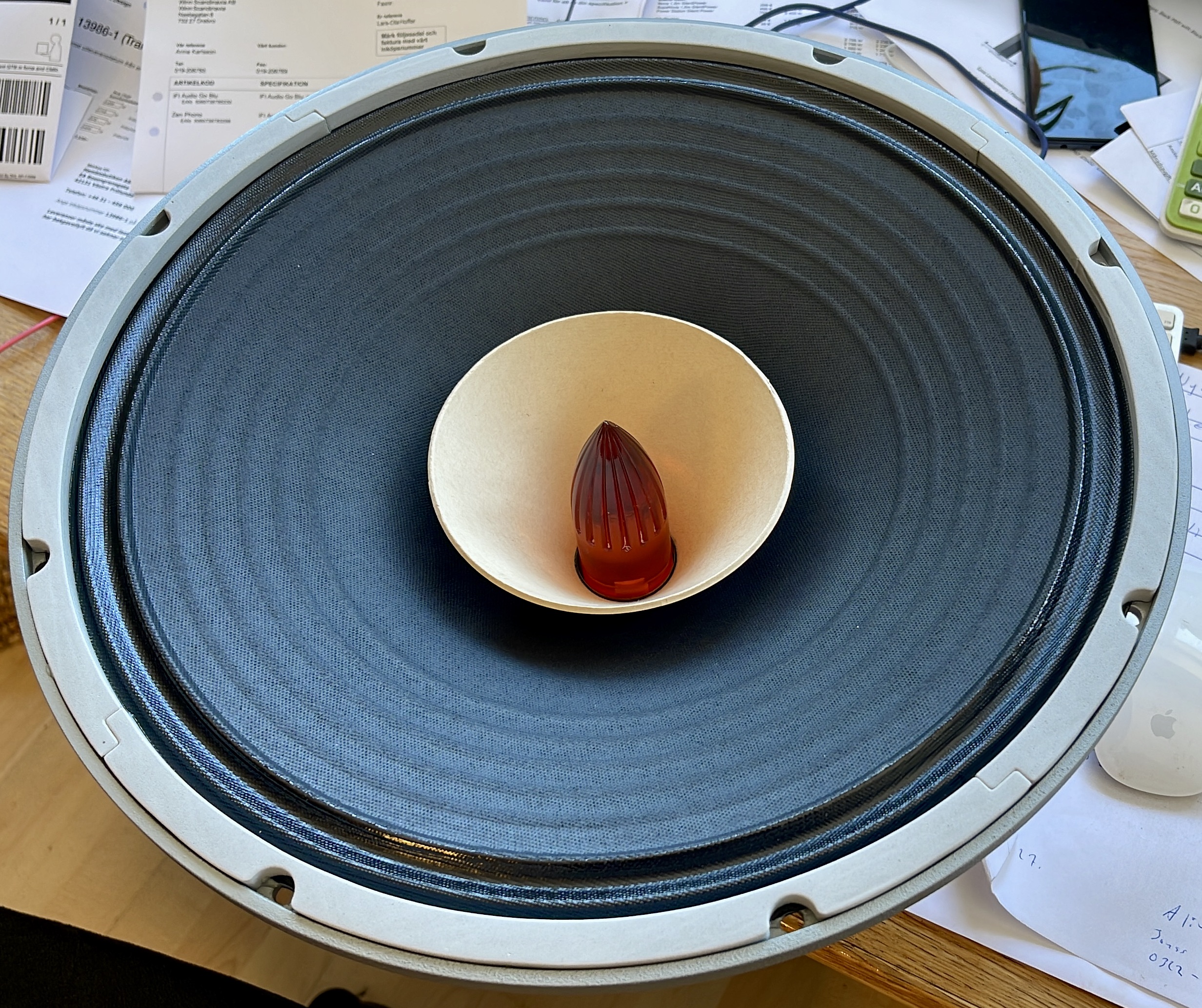

Transient Design Posted April 4, 2023 Author Posted April 4, 2023 15" F-15 är snarlika F-12 och väger ( ca 4,7 kg/st) nästan lika mycket. Och med förbehåll att jag inte har hunnit mäta upp och se om dessa parametrar är korrekta: Fs: 50 Hz från deras hemsida (det står 37 Hz på elementet) Mms / rörlig massa 13,7 gram Känslighet 97 dB Pris till kund ca 6200kr calle_jr 1 Quote

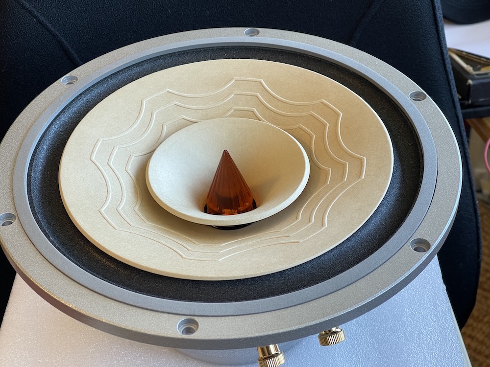

Transient Design Posted April 4, 2023 Author Posted April 4, 2023 De har flera olika modeller som 10" vilket de verkar satsa på mest i storlek. Detta på bilderna är mellan-modellen Silver-10 som kostar 17 000kr / par. Klart tyngre än de två andra! Och mycket mjukare upphängning och större slaglängd. Ett klart mer påkostat element. Kommer också i en mycket bättre låda av plywood och packad med plast-skum runt på alla sidor för att skydda vid transport. De andra två modellerna låg i plastpåse "löst" i en låda av wellpapp. Känslighet 98 dB Fs : 28 Hz Men tål bara lite över 20 W så dessa är helt klart tänkta att drivas av lite mindre rörförstärkare. Eller att skäras av i basen till ett större baselement. Men deras omfång sträcker sig utan problem upp till 20 kHz och låter "snabbare" än de andra två. https://lii-audio-europe.com/product/speakers/silver-10-2/ Quote

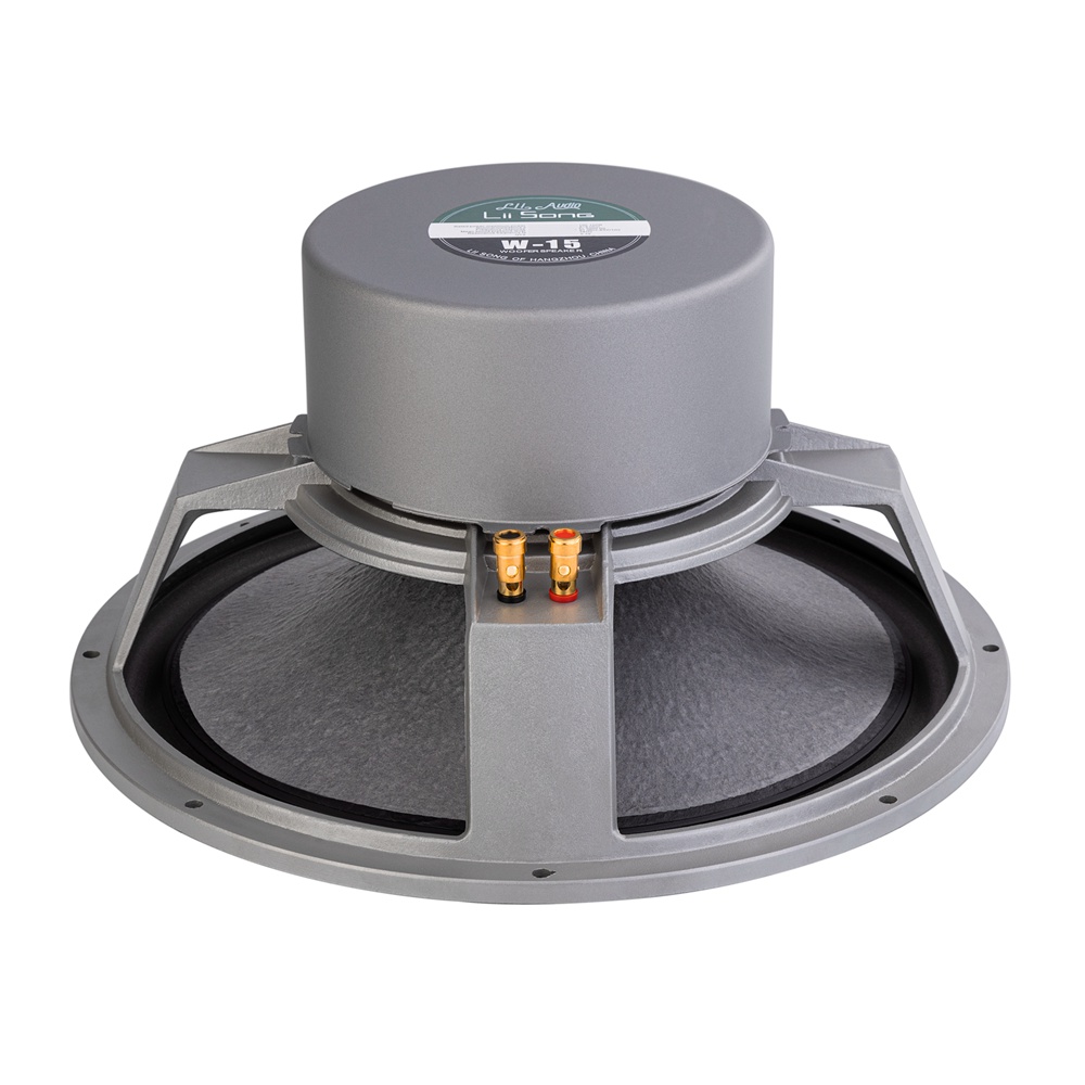

Transient Design Posted April 4, 2023 Author Posted April 4, 2023 Med stark inspiration från de stora svarta monstren längst upp så beställde jag även hem deras dedikerade 15" bas-element. Men detta är absolut inte någon lättsam liten försiktig mes-bandare.... Denna är istället gjort för att kunna spela brutala ljudtryck för de som vill ha mera som disco hemma. Så stöddig magnet, kraftig pappers-kon, dubbla talspolar och möjlighet till att driva dem i serie eller parallellt. Så enligt tester på nätet så trivs denna bäst med en kraftfull transistorförstärkare på typ 500W för max kontroll och attack. Pris till kund ca 8800kr per par. Related Power – Maximum Power: 100W – 150W Nominal dependence Z: 8 + 8 ohms Fs: 27.6 Hz Qms: 14,6 Vase: 656 L Cms: 0,6 mm / N Mms: 95 g Rms: 0,81 kg / S Xmáx: 15 mm (pico) Xmech: 20 mm (pico) Sd: 855 square centimeters Vd: 2.05 L (pp) Bag: 0.97 Re: 3.12 ohms Le: 0.04 mH Z: 6.7 ohms Bl: 6,1 T / m Pe: 100W (cont.) Qts: 0.79 Sensitivity (2.83V / 1m): 91 .3dB (single coil) Sensitivity (2.83 V / 1 m): 95.6 dB (dual coil) Weight (unit in package) 13.5KG Dimension (package) 45 x 45 x 30 cm Double A and calle_jr 2 Quote

Transient Design Posted April 5, 2023 Author Posted April 5, 2023 Data på F-15 från deras hemsida enligt Mats länk ovan. Men jag vill dela ut ett varningens finger då det INTE är samma parametrar som står på själva elementet.... Så kanske det är olika versioner / generationer? På mitt ex av F-15 så står det Fs som 37 Hz bakpå magneten. Det är rätt långt från 50.... Men kanske att nedan parametrar är uppmätta och kontrollerade hos Europa-distributören som har hemsidan? Får fråga om detta och återkomma. Technical data: 1. Without PMSE 1.35 ohms 2. Fs 49.6 Hz 3. Re 6.56 ohms (cc) 4. Qes 63.78 ohms 5. Qms 7,45 6. Qes 0,78 7. Qts 0.71 8. L1 0,11 mH 9. L2 0,47 mH 10.R2 3.57 ohm 11.RMSE-load 0.85 ohm 13.Vas (sd) 178.5 liters 1 .Mms 13.70 grams 15.Cms 14 73 uM / Newton 16.Bl 5.92 Tesla-M 17.Splref (sd) 97,2 dB (Re) 18.Rub-index 0.5 Method: Mass Load (13,500 grams) Area (Sd): 146.56 square cm Drc Mode: Measure (-0.80 ohms) QC File: CLOSED Weight: 11KG calle_jr and Double A 1 1 Quote

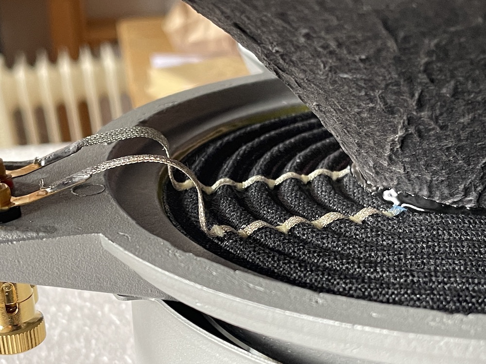

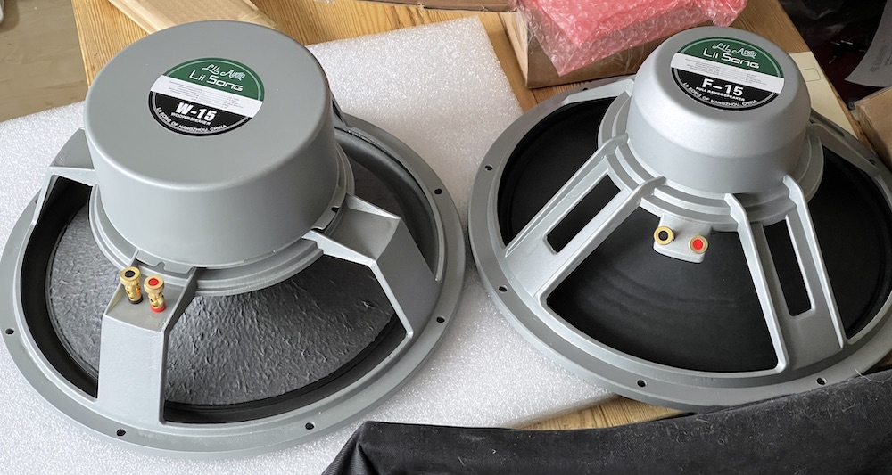

Transient Design Posted April 18, 2023 Author Posted April 18, 2023 Vill bara dela med mig av några bilder på W15 dvs baselementet som inte är bredband: För jämförelse (kolla magneten!) så tog jag även med F-15 elementet. Det har dessutom dubbla 8Ohms talspolar så att det går att koppla som 4 Ohm eller 16 Ohm. Eller om man kör ett element som mono bas så går båda kanalerna på ett slutsteg driva var sin talspole. Lite kul design att de vävt in ledarna i spindeln! Men när man lyssnar på ett litet 30W slutsteg så märker man att detta elementet inte är lika lämpat att driva med en klen förstärkare.... Ett klart tyngre element som vill ha mer effekt för att komma till sin rätt! Jag får ta med ett Bryston till mässan för att ge det lite pondus. :-) Ni måste jag bara fixa någon typ av delning till det.... Aktivt eller passivt? Frågor, frågor.... Sågade en massa nya hål igår så att båda elementen passar in i mina bafflar. Så ont i ryggen idag. Double A, plind and calle_jr 3 Quote
