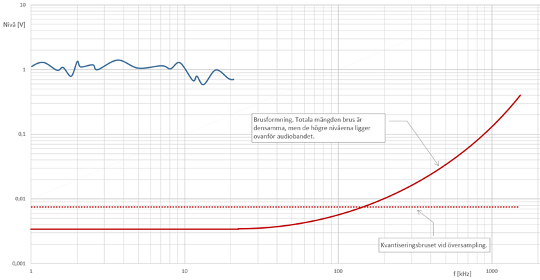

Felen i approximationerna i kvantiseringen visar sig som kvantiseringsbrus. För 8-bitars ljud är felet ±2, för 24-bitars ljud är felet ±0.00003.
Dynamikomfång så som det anges för digitala format är alltså bara en matematisk konsekvens, det har väldigt lite med verkliga förhållanden att göra.

Man kan sammanfatta processen med hjälp av följande figurer.
Den blåa linjen är den inspelade signalen. Den heldragna röda linjen är den maximala brusnivån som är oundviklig pga felen som blir vid kvantiseringen av signalen. För varje sampel måste processorn välja om signalnivån är större eller mindre än signalnivån för föregående sampel. Strikt matematiskt kan detta val bli fel varannan gång, dvs risken för avvikelse är 50%. För 1-bit dataströmmar kan man alltså bara räkna med ett uruselt S/N på ungefär 6dB. (Jämfört med tex 16-bitar där man har S/N på ungefär 6x16=96dB.)
Man kan inte ta bort brus utan att påverka nyttosignalen, men man kan förändra det. Genom översampling bibehålls mängden brus, men det sprids jämnt inom den nya upplösning man skapat med översampling. Så med 64 ggr översampling som är standard för sacd, så sänker man brusets nivå till den streckade röda linjen.
Därefter kan man med finurliga algoritmer forma bruset, så att man förskjuter så mycket av det man kan till högre frekvenser. Den totala mängden brus är densamma, men mängden inom audiobandet har minskats drastiskt. Därefter appliceras ett lågpassfilter på signalen, så att allt över audiobandet filtreras bort. För ADC är detta lågpassfilter digitalt, för DAC är det analogt, dvs det kan vara ett enkelt RLC-filter.
Voila! nu har vi 10 sek musik med uppåt 120dB dynamik i ett digitalt pulståg som populärt kallas DSD;

Kvantiseringsbruset vid ΔΣ-modulering av k:te ordningen blir:
Exempel: om den analoga insignalen har bandbredden 20kHz, och vi översamplar den till double-dsd (5,6MHz) med 3:e ordningens ΔΣ-modulering kommer man minska bruset från kvantiseringen till den digitaliserade utsignalen till:
