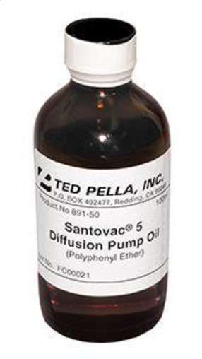

calle_jr Posted February 28, 2023 Posted February 28, 2023 6 hours ago, conan said: Någon som vet? https://www.caspilor.se/shop/product/santovac-5-100ml Undrar vad den har för ledaregenskaper? Quote
conan Posted March 1, 2023 Author Posted March 1, 2023 Ja, vem kunde anat att diffusionspumpsmörja kanske är lösningen. Man kan ju testa en kontakt med och utan ..men går den att köpa för privatpersoner? Quote
calle_jr Posted March 3, 2023 Posted March 3, 2023 Det verkar finnas att köpa men ganska dyrt: https://vacuumoil.com/product/santovac-5-vacuum-fluid/ Å andra sidan får man nöjet att använda vit rock, gummihandskar och skyddsglasögon. Quote
conan Posted March 19, 2023 Author Posted March 19, 2023 Ja, vad har hänt sen sist med kontaktbekymren .. Lite kortfattat kan man säga att spåret med smörjmedel för vakuumpumpar är lite dyrt och jag behöver ju inte en halv liter ... snarare ett gram eller så. Jag provade att ansöka om konto hos ett bolag i Sverige som säljer sånt, men de har inte svarat. Nu har jag det spåret mer som en backup. Jag har letat vidare och läst på lite mer. Nuvarande spår leder till en närbesläktad kemikalie till PPE. Jag väntar in lite leveranser så får vi se. calle_jr 1 Quote

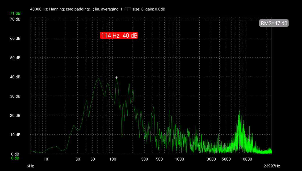

conan Posted March 28, 2023 Author Posted March 28, 2023 Tänkte jag skulle posta en FFT före resp efter åtgärder. Det är dock inte exakt samma tidpunkt eller ens samma låt men det principiella utseendet på FFTn är rätt. Före är diskanten från kanske 500 Hz och uppåt kanske 20dB dämpad eller mer. Det som händer vid 8kHz är nån resonans i telefonen så den får man ha överseende med. Med åtgärder kan man tydligt se de övertoner som finns på inspelningen. Lasse 1 Quote
