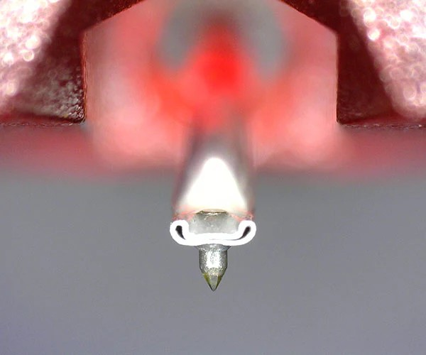

Bebop Posted November 8, 2022 Posted November 8, 2022 49 minutes ago, parsifal said: Ortofon 2M Red Ortofon 2M red är ett exempel på det jag var inne på tidigare. Det är en pickup som använder nålrör av aluminium där nålen är trädd genom ett hål i nålarmsröret och inte enbart sitter fast med lim (se bild). Den är säkert mer stabil i det avseendet. Oavsett vilken pickup man har hade jag frågat tillverkaren innan man går på ultraljudsrengöring. parsifal, Apexorca, SOUND BY VINYL and 1 other 4 Quote
