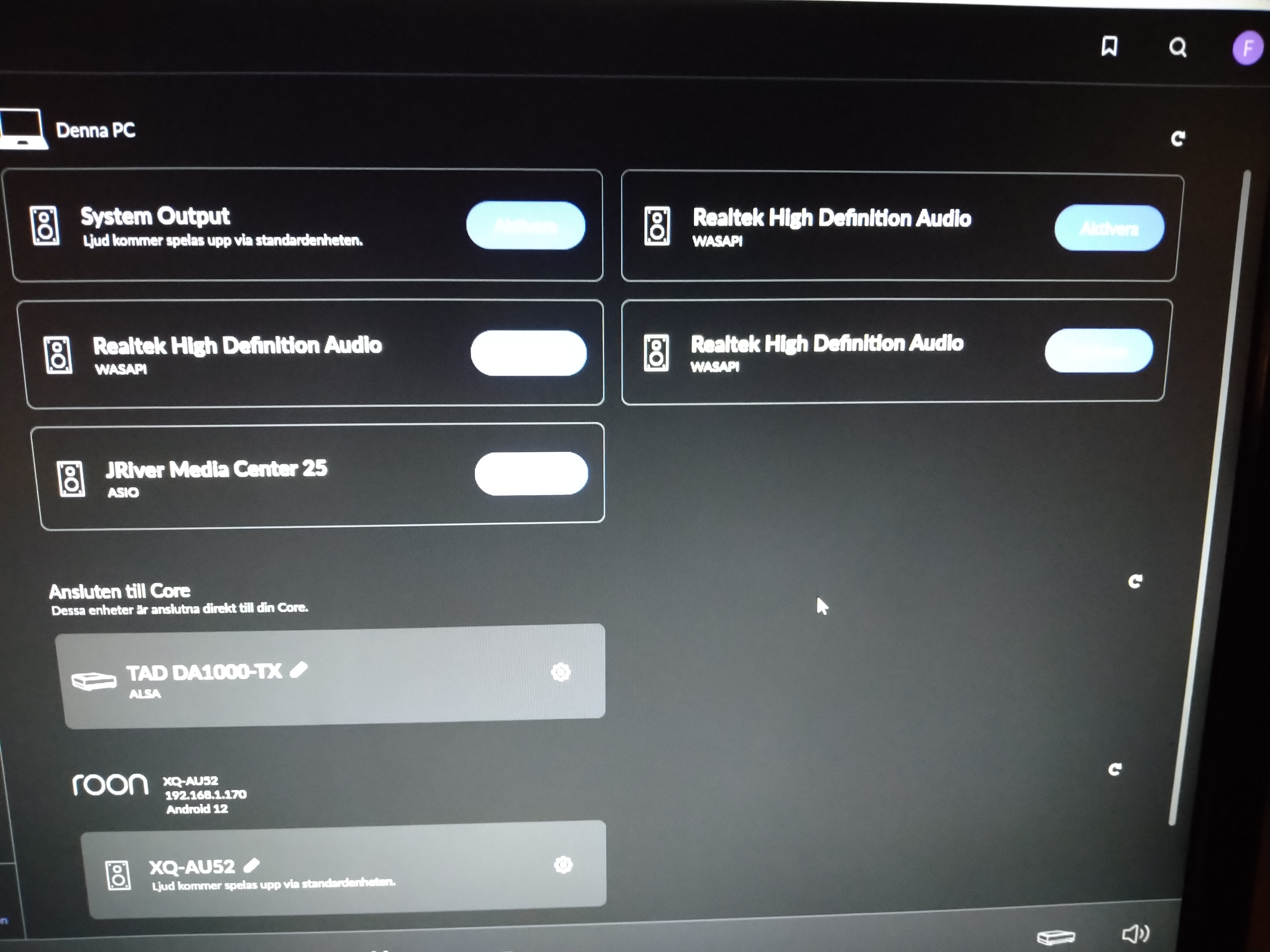

calm Posted October 29, 2022 Author Posted October 29, 2022 Efter mycket tryckande hit och dit så lyckades jag till slut finna rätt signalväg till systemet och tyvärr verkar det ligga två olika vägar parallellt. Så här ser det ut när jag trycker på "lilla solen" längst ner på Roon-sidan. Alternativ 1. Qubus->Zen Roon core->MSB DAC Alternativ 2. Qubus-> Mac Roon core->MSB DAC men då får jag bara ljud i Mac:ns inbyggda högtalare som jag nu måste stänga av manuellt. Detta är ett mysterium? Det jag gjort i övrigt är att jag ruckade lite på strömkabeln på USB-reclockern. Jag kunde ju konstatera att kedjan fram dit verkade fungera eftersom precis @octavia rspåpekade att om USB-ingången blinkar gult och en grön diod lyser med fast sken, så funkar USB kedjan dit. Nu återstår bara att bli av med den datamässiga uppkopplingen via MAC:n, men då riskerar väl jag att jag inte kan köra MAC som fjärr? Outgrundliga äro de digitala irrvägarna! Jag kommer nog aldrig över den kunskapströskeln, lika lite som jag vet vad jag gjort för att få det fungera. Tack för er högt värderade support @byZan, @octavia rs, @LPL Nu petar jag inte på något mer tillsvidare! Calm calle_jr and byZan 2 Quote
AlfaGTV Posted October 29, 2022 Posted October 29, 2022 Ett hett tips är att du googlar reda på hur du "tar en skärmbild" på din padda (klart enklast där) och sedan postar bilderna för att förklara vad du ser. Jag var flera gånger på väg att skriva något, men du kan bara ana den frustration jag upplever när jag inte "ser" vad den som behöver hjälp ser... Pratar man dessutom inte samma språk så blir man till mer skada än nytta... Och det är givetvis inte ståkkhålmskan jag pratar om. Gott att det funkar, men du har garanterat inte två olika Core igång samtidigt, iaf inte med båda licensierade. byZan and calle_jr 2 Quote
octavia rs Posted October 29, 2022 Posted October 29, 2022 Håller med @AlfaGTV att bilder i detta fall säger mer än 1000 ord de blir mycket lättare att se vad du menar och lättare för oss att förstå vad de är du ser. Du kan ha flera Core maskiner men bara en inloggad åt gången så växlar man kommer man behöva logga ut en för att logga in på nästa, detta gjorde jag när jag fick min Innuos och fortfarande hade Core på min andra server. Nu vet jag inte exakt hur det funkar på MAC men när du installerar Roon på "datorn" så om jag inte minns fel får du ett val om den ska agera Core eller "remote" och då ska du välja "remote" så ett tips kan vara att avinstallera Roon på din MAC och installera om den och välja "remote" vid installationen detta påverkar inget eftersom du ju har din "Core" på Innuosen. Under alla år jag haft Roon har jag nog aldrig upplevt direkta problem med det, jag började med Core på min PC och när jag skaffa Intel NUC för att köra Roon ROCK så avinstallera jag Roon på PC och installera om det som en "remote" nu har jag min Roon Core på Innuosen och PC agerar fortfarande "remote". calle_jr, byZan, AlfaGTV and 1 other 4 Quote
