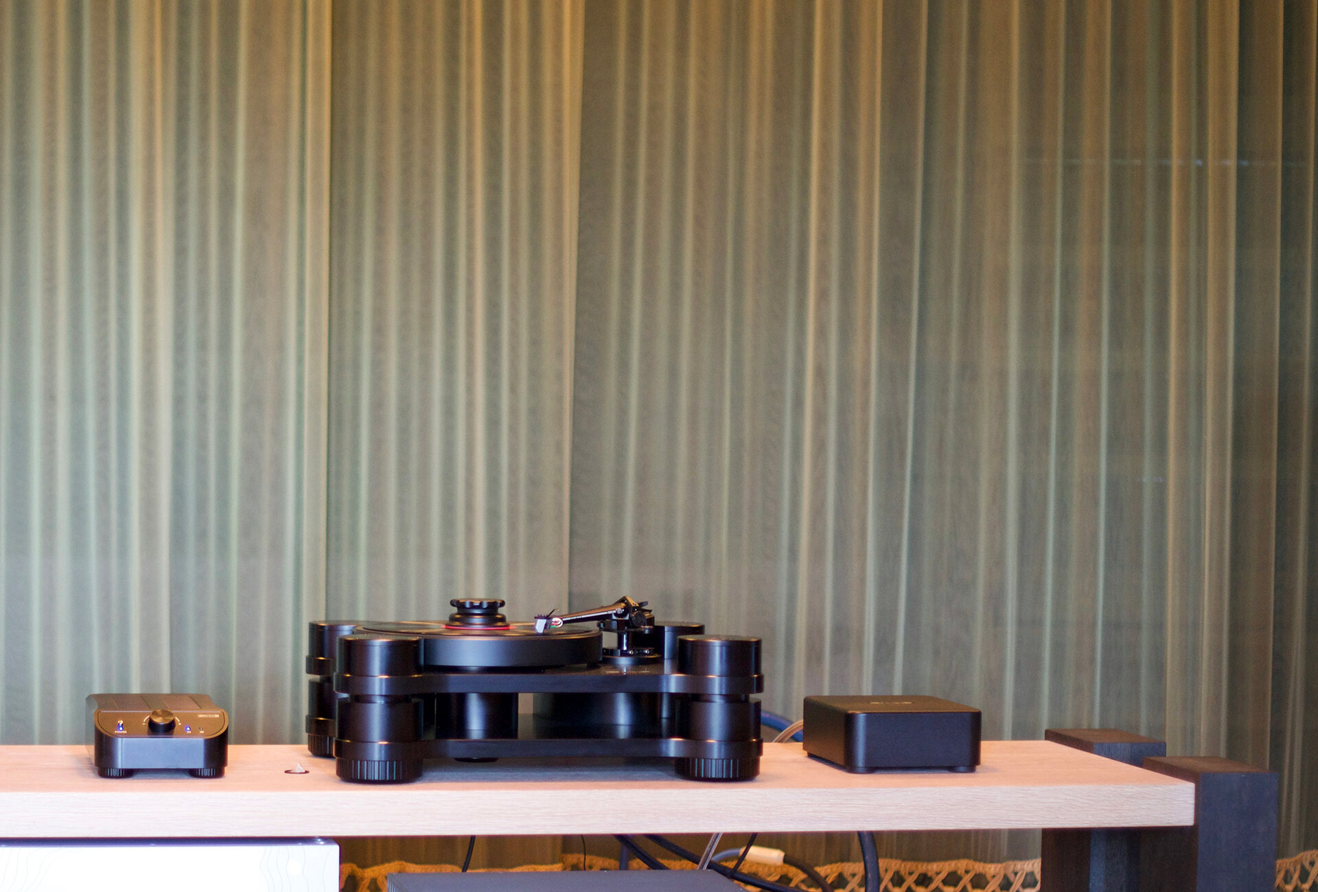

IMG_4424.thumb.jpg.78c5178d0a0ada9750d2100092b798de.jpgIMG_4425.thumb.jpg.129fa35d4d3509d432c1002ec6a3860e.jpgIMG_4426.thumb.jpg.e2e5a50df1b21a4f14c19a7c695aff95.jpgIMG_4427.thumb.jpg.f19766bc0e1b8f8f5b0fe09e7e2820db.jpg
Redan vid första spåret var det tydligt att alla de kvaliteter jag nämnde om det musikaliska fundamentet som finns i Model 30, finns i Model 60, fast ännu mer. Ståbas och trummor från Count Basie, Montreaux '77 var helt enkelt där i rummet i skala 1/1. Där Model 30 kanske har 1/2. 😃 Resan vidare genom repertoaren var en njutning och en uppvisning i separation, rytmik, anslag, transparens och ren glädje. Ja! transparensen är där, attacken och upplösningen. Jag misstänker att armen har mycket att säga till om när det kommer till just upplösning och transparens. Model 60 har en naturlig värme och en förmåga att ge kropp och själ till musiken, utan att göra det för blött och sladdrigt i kanterna vilket ofta är faller i hifi-världen. Det bir en trade-off mellan det rika och fylliga och det snabba och transparenta. Så var det inte här. När Ajay (Ägaren av SME) spelade Concierto de Aranjuez, ett av mina favoritstycken, kastade jag in handduken och bara åkte med. Jag har aldrig hört en skivspelare separera en orkester så bra och med den typen av realism. Det var musik i all sin prakt och all sin skönhet. Det underliggande budskapet i stycket blev ännu tydligare och balansen mellan hopp och förtvivlan ännu vackrare.
