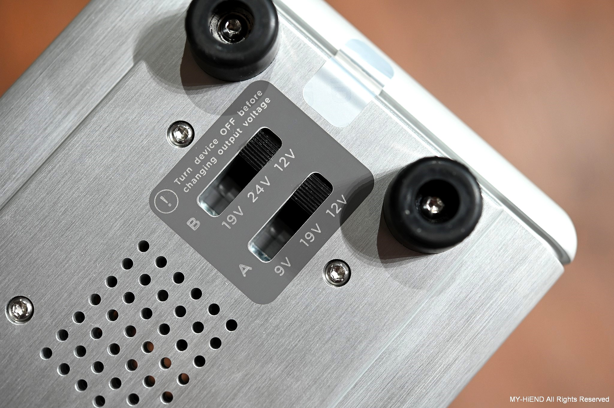

AlfaGTV Posted February 21, 2022 Posted February 21, 2022 Kan du förklara vad den "kan"? Det är rätt oklart om man försöker lista ut det från spec'arna på hembio-consulten: SPECIFICATIONS • AC Power Input: Switchable 110/220 VAC 50/60 Hz • AC Fuse: 1.25A Time-Lag, Ceramic Body DC power output: • For each variable output @ 19/24 VDC: 66 W • For each variable output @ 12 VDC: 20 W • For each variable output @ 9 VDC: 10 W • For all 5V outputs combined: 5 W Hur många variabla utgångar är det? 2! Finns det fasta också?4st 5V för QPoint Resonators Varför lämnar den 66W vid 19V men bara 20W vid 12V? Olika DC-regulatorer? Om jag har en NUC och en Asus router, kan jag konfa den att lämna 19V DC på två utgångar? Ja! Knappast 66W per utgång då va? Sorry! Jag vill ha hårda fakta Daniel!! Edit: Okej, jag hittade en manual!QSource Instruction Manual.pdf (nordost.com) Kilgore and calle_jr 2 Quote
Daniel Posted February 21, 2022 Author Posted February 21, 2022 Jag har också en Nuc plus en Asus router, den förser båda dessa med ström på ett fint sätt. Du kan alltså köra 2 stycken 19V, men bara en 24V 2st variabla utgångar 4st 5V utgångar för QPoint AlfaGTV 1 Quote
