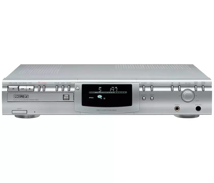

Bebop Posted August 15, 2021 Posted August 15, 2021 Någon som vet? Finns det någon smygväg? Jag har ett gäng filmade konserter på DVD. Jag har inte tillräcklig ro att se dem mer än gång men lyssnar gärna på musiken. Tänkte jag skulle få in dem i min musik-NAS och sedan skänka DVD’na till någon loppis/second hand. Jag har en gammal fullt fungerande Philips CDR 771 som inte har gått många mil. Det är det verktyg jag har idag som bör funka via analog omväg. Ta ut ljudet analogt från DVD-spelaren. Spela in ljudet med CDR 771 på CD-R Audio-disc i 16/44,1 Därefter rippa discen Men kan man ta ut den digitala signalen direkt på något sätt? Såvitt jag har förstått ligger den i PCM-format 16 eller 24 bitars bitdjup och 48 eller 96 kHz upplösning. Hur Dolby, DTS och liknande sedan kan påverka vet jag inte men det brukar man väl kunna stänga av. Vad säger ni? Quote

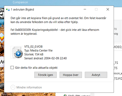

Bebop Posted August 15, 2021 Author Posted August 15, 2021 Det gick inte så bra. Först måste man ju kunna få över filen till en hårddisk för att kunna konvertera. Det brast redan där. Jag har provat både med att importera direkt från dvd'n och med ripping av dvd - samma resultat. Skulle du kunna beskriva processen lite mer i detalj hur du gör, @Danke Quote

Bebop Posted August 15, 2021 Author Posted August 15, 2021 JRiver MC 26 och en Samsung cd/dvd-läsare/skrivare. JRiver startade rippningen av dvd’n som tog 20 minuter men i slutändan blev det error message pga kopieringsskydd. Det skyddet lär nog de flesta dvd ha. Quote

calle_jr Posted August 15, 2021 Posted August 15, 2021 Ljudspåret som är inbäddat i vob-filerna är oftast AC3 (dvs en codec för komprimerad Dolby Digital som @Danke skriver). Det borde gå att extrahera det från JRiver, och därefter konvertera AC3 till tex nedmixad 2-kanals flac. 4 hours ago, Bebop said: Först måste man ju kunna få över filen till en hårddisk för att kunna konvertera. Det blir sannolikt inte lyckosamt att bara kopiera vob-filerna. Försök transkoda till AC3 direkt i JRiver eller liknande. Quote
Bebop Posted August 15, 2021 Author Posted August 15, 2021 19 minutes ago, calle_jr said: Det blir sannolikt inte lyckosamt att bara kopiera vob-filerna. Försök transkoda till AC3 direkt i JRiver eller liknande. Jag försökte rippa men det gick inte. Provade då att kopiera. Om man väl får filerna till hårddisken så verkar det inte vara så knepigt att konverterar till en uppsjö av format i JRiver. Trixet är att komma förbi kopieringsskydden. Men ju mer jag läser om formaten desto mindre intresserad blir jag. Jag skall testa att spela in över analog utgång till en cd-r och höra hur det låter. Quote
