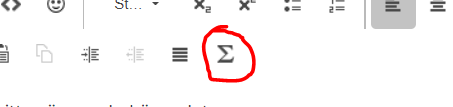

Vi har möjliggjort att använda MathJax i editorn för de som behärskar lite mer än den ordinära gymnasiematten :sunglasses:.
Man når denna via knappen nedan i editorn:
Om man inte helt behärskar kodspråket i LaTex/ Tex finns det genvägar:
