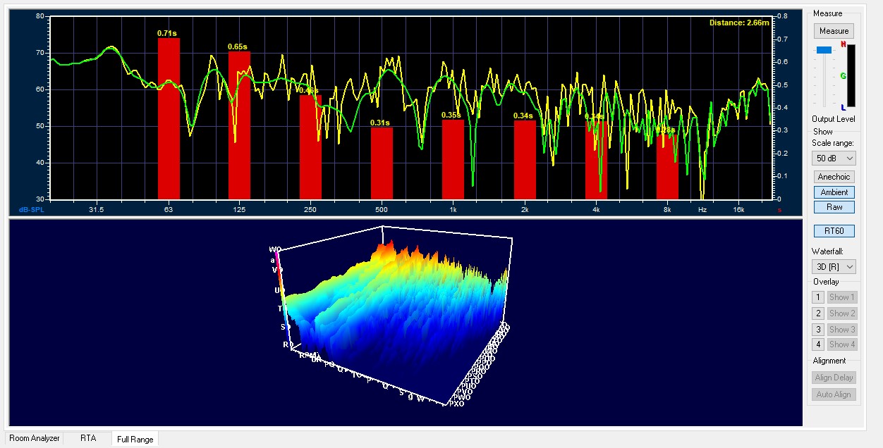

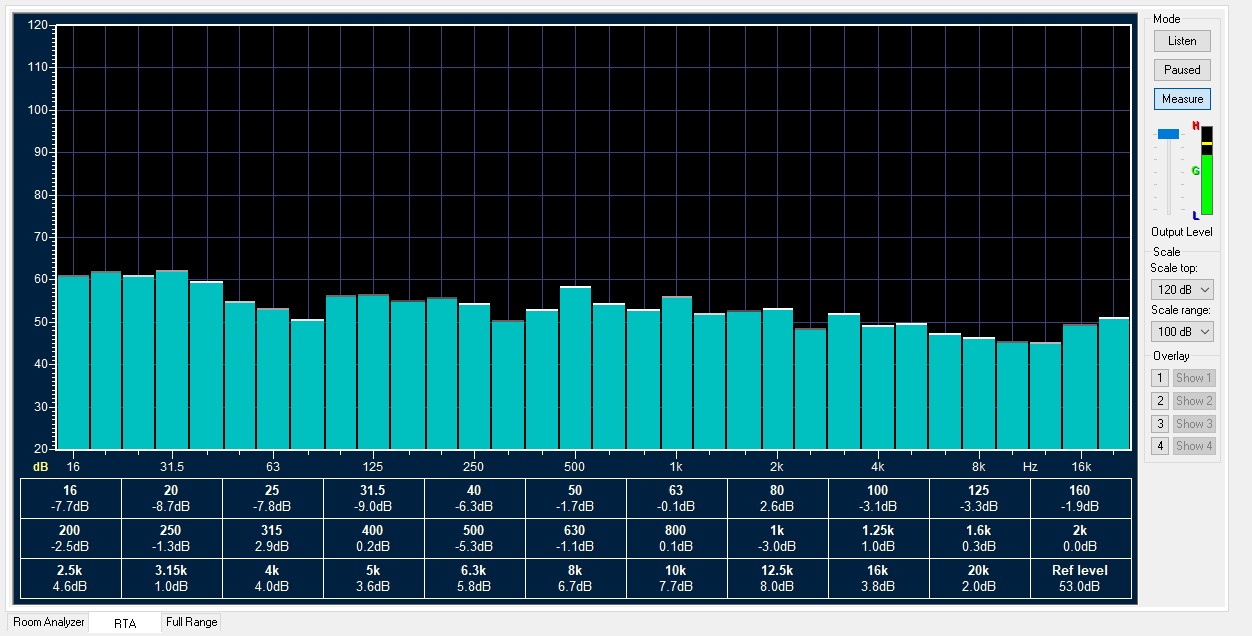

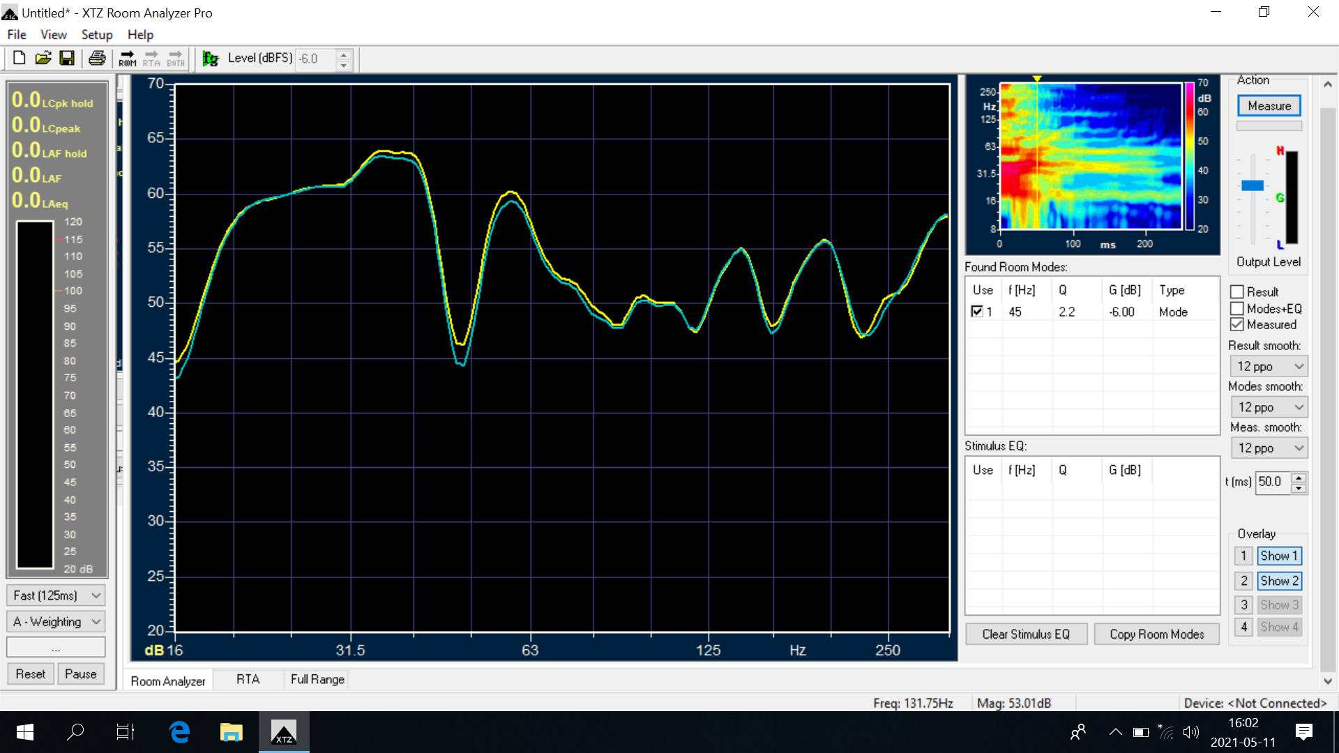

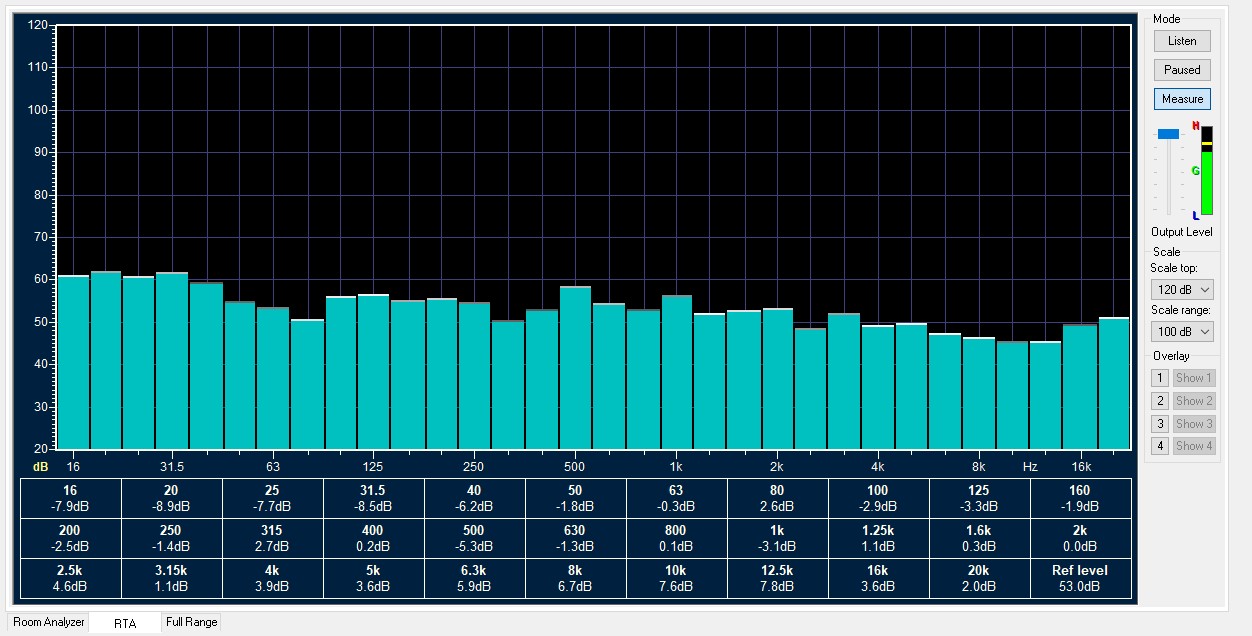

new order Posted May 14, 2021 Author Posted May 14, 2021 Ok Lite bättre mätningar. Med högre volym. Room analyze. Samma mätmetod som tidigare med tre olika mätpositioner. Full range mätningen. Rosa brus. Och slutligen vitt brus. Vad säger herrskapet? Bra eller anus? calle_jr 1 Quote
sprudel Posted May 14, 2021 Posted May 14, 2021 Du får dra på lite mer. Bakgrundsljuden går igenom nu. Quote
new order Posted May 14, 2021 Author Posted May 14, 2021 2 minutes ago, sprudel said: Du får dra på lite mer. Bakgrundsljuden går igenom nu. Men vafan! Ännu mer? Quote
sprudel Posted May 14, 2021 Posted May 14, 2021 Du har en grymt snygg kurva, har du någon eq aktiv? 9 m långt rum? Vad har du för väggmaterial, golv och tak? Jag har lättbetong överallt, det syns på kurvan!😂 Quote
new order Posted May 14, 2021 Author Posted May 14, 2021 3 minutes ago, sprudel said: Du har en grymt snygg kurva, har du någon eq aktiv? 9 m långt rum? Vad har du för väggmaterial, golv och tak? Jag har lättbetong överallt, det syns på kurvan!😂 Tack. Du vet bättre än jag. Det är då säkert!😁👍 Lägenhet. Betong. Rummet är ca 4,5 meter. Men bakväggen är i stort sett obefintlig. Anläggningen spelar mot en hall och kök med endast en liten bakvägg på ca 1m. Ingen EQ. Quote
calle_jr Posted May 14, 2021 Posted May 14, 2021 1 hour ago, new order said: Men vafan Jag tycker att det ser väldigt bra ut. Fantastiskt Men du måste höja nivån ytterligare för att kunna lita på efterklangsmätning. Helst 10dB till. Det blir en dröm att komplettera här med subbar. Tror jag. Quote
new order Posted May 14, 2021 Author Posted May 14, 2021 1 hour ago, calle_jr said: Jag tycker att det ser väldigt bra ut. Fantastiskt Men du måste höja nivån ytterligare för att kunna lita på efterklangsmätning. Helst 10dB till. Det blir en dröm att komplettera här med subbar. Tror jag. Vet du vad? Det ser jag som grönt ljus för subbor! Men det är en annan historia. Svs verkar ju vara det givna alternativet för mig. Men så var ju även Sonus Faber Amati när det begav sig... Och vi vet hur det slutade. Emotiva Airmotiv RS11 Reference har poppat upp som ett coolt alternativ. Kanske med en antimode? Har lite känningar för Paradigm med. De gör grymma subs. JL audios nya E serie verkar bra med. Finns mycket subwoofers där ute som är mästare på att förstöra grannsämjan. Quote

LPL Posted May 14, 2021 Posted May 14, 2021 13 minutes ago, new order said: Det ser jag som grönt ljus för subbor! Det verkar inte direkt som om du saknar bas På mätningarna är det bara de låga frekvenserna som ligger över 50 dB och inga tråkiga dippar. Du får vara väldigt nöjd att du har dessa förutsättningar, det känns ju inte som om att det går att öka basnivån utan snarare finjustera lite. new order 1 Quote

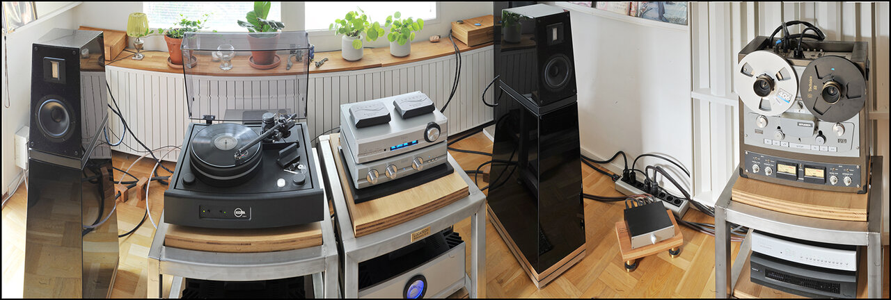

Bebop Posted May 14, 2021 Posted May 14, 2021 47 minutes ago, LPL said: snarare finjustera lite. Jag reagerar på samma sätt. Jag hade kollat lite mer på hur jag kan få lite bättre ljudbild med några diffussorer. De går ju att integrera väldigt fint i ett rum som t ex @calle_jr gjort (bakom bandspelaren på bilden nedan). Även i taket. Jag är ingen expert på området men diffussorerna jag fick insatta har betytt väldigt mycket. Jag får inte riktigt kläm på varför du söker en subwooferlösning med den kurvan. new order 1 Quote

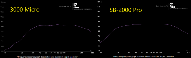

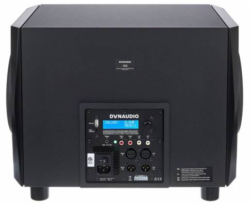

LPL Posted May 14, 2021 Posted May 14, 2021 11 minutes ago, new order said: Ah ok. Då är Svs slutna som hand i handske. Inte så stora heller. Du skulle ha gått på dina första tankar. Nämen det är klokt att utvärdera så mkt som möjligt men frågar du mig så är det en del som talar för SVS, inte minst den inbyggda DSPn så att det blir en ren lösning. Sedan är väl frågan vilken sluten subwoofer världens snabbaste Samtidigt håller jag med Bebop att diffusering är ett alternativ, jag testade att ställa en kommod i ena hörnet vilket förbättrade basgången tills jag var tvungen att bära tillbaka den I vilket fall kan det vara roligt att kunna ställa in lite olika lägen på subbarna. Ett seriöst lyssningsläge och sedan ett med lite krankad bas då man är på det humöret. new order 1 Quote

new order Posted May 15, 2021 Author Posted May 15, 2021 12 hours ago, LPL said: Du skulle ha gått på dina första tankar. Nämen det är klokt att utvärdera så mkt som möjligt men frågar du mig så är det en del som talar för SVS, inte minst den inbyggda DSPn så att det blir en ren lösning. Sedan är väl frågan vilken sluten subwoofer världens snabbaste I efterhand så ja. Men det finns allt för stort kunnande och erfarenheter på Euphonia att det vore vansinnigt att inte följa era råd! 13 hours ago, calle_jr said: Mitt förslag är ett rappt element i sluten låda som spelar 25-125Hz. Den här kommentaren fick mig att ta ett steg tillbaks och börja att titta på mindre, snabba subbor igen. SVS 3000 micro var den sub som utlöste subsuget igen, till att börja med. Det är en 30 cm kub med två element som spelar mot varandra. Pga storleken är det lätt att hitta plats för den. Frekvensgången är i de trakterna som du skriver. Kan vara en bra kandidat. Bild lånad från audiosciencereview och svs Det som kan ge mig lite funderingar runt denna konstruktion är hur den spelar i mitt rum? Den sprider basen åt sidorna som en dipol, medans bas i min lägenhet har varit bättre från monopoler med elementet framåt. Bild lånad från avgadgets Jämför man den med SB-2000 pro (och misstänker jag SB-1000 Pro) försakar man lite linjäritet. Men inte mycket. Jaja. många tankar. Skitväder här uppe och kallt. Så det blir nog att läsa tester istället för att åka hoj misstänker jag. Quote
Bebop Posted May 15, 2021 Posted May 15, 2021 7 minutes ago, new order said: Den sprider basen åt sidorna Det tror jag har mindre betydelse. Basen är inte riktningskänslig på det sätt som de övre registren. Mitt märke har också lanserat en liknande modell (SUB 6) för placering i mitten. Det är ingen möjlighet för mig i nuvarande set up men jag tror det kan funka bra. De kallar den smart sub med bl a DSP och balanserade in- och utgångar (viktigt för mig) och 500 W förstärkare. Dessvärre är inte mina balanserade, vilket betyder att jag tappar 6 dB med RCA-anslutning från försteget. Utgången till slutstegen är balanserade så de får 6 dB högre insignal än subbarna. Det stör mig lite. SUB 6 matchar i vart fall Dynaudios högtalare och är gjord för musik utan bulligt ljud. new order 1 Quote
