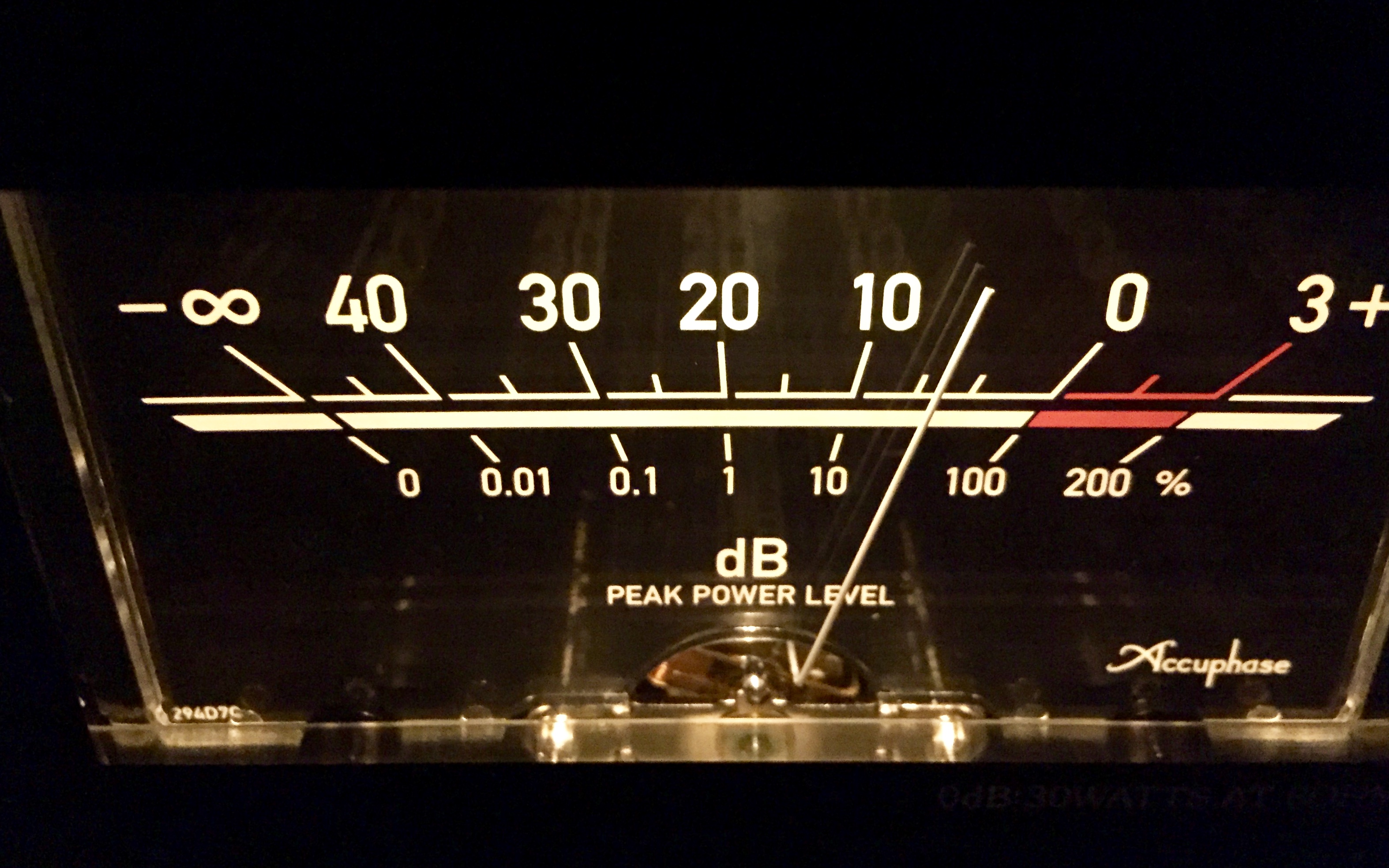

Hur många Watt är detta (ungefär)?
0dB motsvarar 60W.
-10dB är då 6W.
På ett ungefär hur många Watt handlar det då om på bilden? Det vill säga, jag behöver hjälp med att förstå och avläsa logaritmiska skalor mellan angivna siffervärden.
  • Author
Fick nyss veta att det svarar mot cirka 15 Watt. Det är således på ett cirkus 15 Watt i topparna när jag lyssnar på Stravinskys Våroffer med Chailly på Decca. Kan tänka mig att den goda upplösningen och stora, djupa "life-like" ljudbilden samt dipolernas utstrålningsmönster hjälper till att sänka effektbehovet.
15 watt med en känslighet på 89dB vid 500Hz (som jag tror dina högtalare har) skulle innebära 101 dB utnivå i topparna. Det är inte lite. Men jag tror känsligheten i dina högtalare är uppgiven vid 4 ohm och då får du "bara" ut 98 dB vid det effektuttaget vid just den frekvensen. Men om du vill ha ut 3dB till måste du tillföra dubbla effekten, alltså 30W vid 4 ohm.
De har en känslighet på 86dB i 4 Ohm.
  • Author
Det är nog hyfsat riktigt. Yttermera så är ju energin mer riktad än hos lådhögtalare, vilket renderar i lite andra (högre) verkningsgrads-omständigheter i praktiken.
