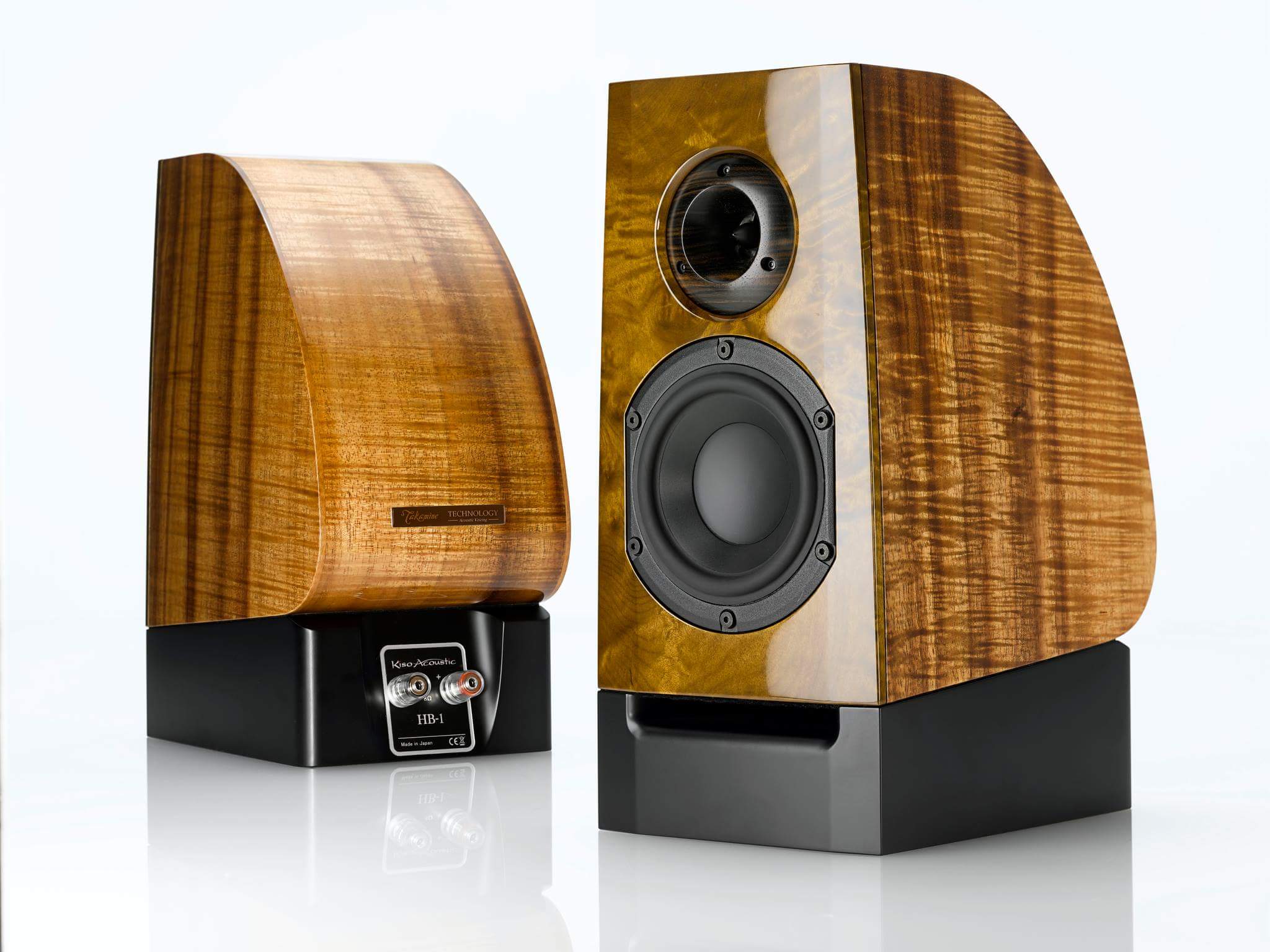

P-pan Posted March 6, 2021 Posted March 6, 2021 25 minutes ago, j_bloom said: Eller låter alla högtalare från samma tillverkare exakt likadant? Kanske lite utanför ämnet men Kiso Acoustic's högtalare kan säkert låta olika med tanke på hur de tunas eller låta annorlunda beroende på vad för träslag man använder... Konstruktionen lockar åtminstone mig till att någongång få lyssna till dessa parsifal 1 Quote
