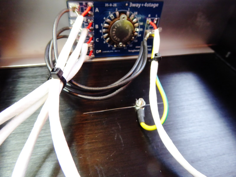

MatsT Posted February 7, 2021 Posted February 7, 2021 Jag köpte den här: Source Selector RCA 4 to 1 / reversible PTFE Wiring Förutom ett lite mer påkostat (men billigt) utförande var en stor fördel att den fanns på lager. Quote

MatsT Posted February 7, 2021 Posted February 7, 2021 Jag hade påbörjat ett omkopplarprojekt innan jag köpte den färdiga. När jag såg priset kändes det onödigt att bygga eftersom det blir ungefär samma kostnad bara för komponenterna och en del jobb som kan vara skönt att slippa. Bortsett från den här gången så är jag dock ganska mycket förespråkare för att prova själv om man kan så jag tycker gott att man kan få välja själv hur man gör. calle_jr 1 Quote

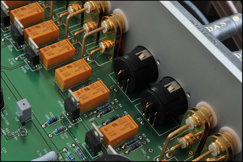

calle_jr Posted February 7, 2021 Posted February 7, 2021 Bra och kul! Om det är komponenter "som man har liggande" blir det såklart svårt att matcha Jag har ovanstående och mittläget är mute, vilket inte är så dumt. Jag tycker det är osannolikt att tillverka så gedigen kvalitet för det låga priset. Bara aluminiumplåt och kontakter skulle vida överstiga priset för denna om man köper dem i butik. Quote
