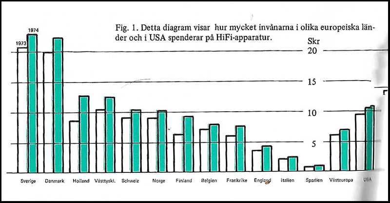

Handboken redovisar siffror som amerikanska tidskriften Electronics varje år publicerade som i sin total inkluderade all elektronisk utrustning. Det var en global insamling från enskilda företag, branschorganisationer och statliga myndigheter. Ur detta material bröt sedan SHFI ut siffrorna för förstärkare, tuners, receivrar, pickuper, högtalare och hörlurar. Däremot är inte bandspelare, skivspelare och kompaktenheter med (framgår inte varför). Så här såg det då ut 1974, enligt handboken och dess källa.
I reda pengar handlar det om för Sveriges del om SEK 23:10 per person (ex moms). Då hade Sverige 8 143 000 invånare vilket skulle innebära en total omsättning på drygt 188 miljoner (ex moms). Sedan dess har KPI ökat med 6,04 gånger och befolkningen ökat till 10,23 miljoner. Om jag tar hänsyn till detta så skulle den totala omsättningen omsatt i dagens penningvärde och befolkning innebära (10,23/8,143*6,04*23,10*10 230 000) = 1 793 146 410 kronor och utslaget på dagens befolkning 175:- per huvud eller ca 220:- inklusive moms.
Det är alltid vanskligt med den här typen av beräkningar eftersom KPI beräknas efter en varukorg med lite olika produkter och tjänster som inte alltid stämmer överens med det undersökta objektets utveckling. Det saknas som sagt skivspelare och kompaktanläggningar i siffrorna som var stora artiklar på 70-talet. Jag tänker på kompaktanläggningar från flera Europeiska tillverkare inklusive svenska Luxor och Centrum. Å andra sidan finns inga digital produkter med i sammanräkningen. Kanske någon av våra branschföreträdare har en siffra över hur det ser ut idag? Det känns som att branschen är betydligt större än 1,8 miljarder men det är som sagt bara en känsla.
Noterbart är även att det var tillväxt på alla marknader och i vissa länder kraftig, framför allt Holland och Finland. Tyvärr saknas Japan, Asien, Ryssland och gamla Östeuropa. Hade varit intressant att se dessa också. Det är väl där den största tillväxten finns idag såvida inte digital utrustning typ streamers har stort genomslag i Europas siffror.
Någon av er som har relevanta siffror eller inside info hur det ser ut idag :question:

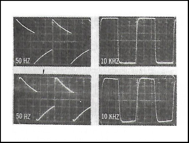

Kjell exemplifierar med följande fyrkantsmätning där den övre kommer från en engelsktillverkad förstärkare på 50 Watt och den undre visar en amerikansk receiver som ger 20 watt. Sedan ställer han frågan vilken av dessa som bör låta bäst utan svar och det är väl i själva verket hans svar.

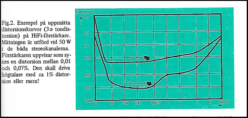

Här ett annat exempel där han visar vad han genom sina ord kan få läsaren att dra konklusionen åt det hålla han vill visa.
Detta exempel blir också en illustration till avsnittet han kallar "Troll i siffror" där han menar att det kan vara lika skadligt som med "troll i ord". Inte minst inom hifi i t ex säljsammanhang i den specifikationslusta som råder på området. Han är inte negativ mot teknisk utveckling och specifikationer i sig. Det är avarterna han vill åt som tenderar till att man tappar fotfästet mot verkligheten. Det han angriper mest är den ensidiga jakten på låga distorsionstal som är för ensidig. Samtidigt är det lätt att visa en konsument att hans befintliga anläggning är omåkt av nya pga lägre distorsion som i många fall har mindre betydelse än andra parametrar.

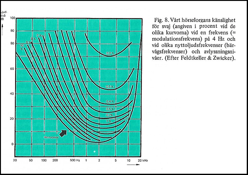

Kjell Stensson artikel fortsätter sedan med att reda ut områden han tycker är viktiga och förklar dess innebörd både i ord och grafer. Dessa är med Kjell Stensson ord:
  1. Frekvensgång med låg linjär distorsion - i stort sett är det endast förstärkaren som fyller stränga krav på låg linjär distorsion (avvikelse från rak frekvensgång). Sämst är högtalarna.
  2. Kanaldämpning vid stereo - Kanaldämpningen mellan de båda stereokanalerna spelar en avgörande roll för uppfattningen av den återgivna ljudkällans bredd.
  3. Olinjäritetsdistorsion - Uppstår, vilket namnet antyder, som en följd av att det hos en omvandlare består ett olinjärt samband mellan orsak (insignal) och verkan (utsignal). Ett exempel är att omvandlaren blir överstyrd (klippning) ett annat är övergångsdistorsion som är vanligare hos transistorförstärkare än man oftast är medveten om och ger upphov till vad man ibland betecknar som "transistorljud"
  4. Störnivå Störljud i en mångfald olika former i ljudåtergivningskedjan. Man kan grovt skilja mellan brus, brum och rumble (bullerstörningar från en skivspelare)
  5. Svaj - Hos alla mekaniska återgivningsapparater förekommer, av skilda orsaker, periodiska variationer kring det rätta värdet. Dessa variationer åstadkommer en modulering av nyttosignalen vilket benämns som svaj eller svajning. Svajets hörbarhet beror bl a på återgivningsnivå, modulationsfrekvensen, nyttosignalens (bärvågens) frekvens (se figur nedan) Mest observant är vårt hörselsinne för en modulationsfrekvens på 4 Hz och bärvågsfrekvens på drygt 3000 Hz. Svajvärden på 0,1 % kan anses representera varseblivningsgränsen.
