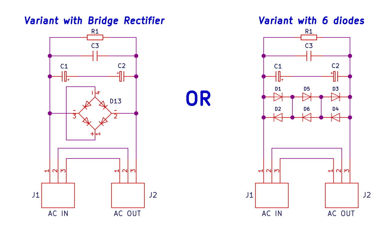

octavia rs Posted November 15, 2020 Posted November 15, 2020 9 hours ago, Strmbrg said: Kan det emellanåt vara såpass mycket DC på nätet att en "blocker" inte förmår dämpa bort alltsammans? Ja det kan vara så att där är mer likspänning än dioderna kan blockera då släpper de igenom en del. Modellen här med vanlig diodbrygga klarar 1,4V DC men modellen med 6 dioder klarar 2V DC. Quote
