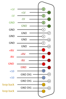

calle_jr Posted December 3, 2020 Author Share Posted December 3, 2020 Navelsträngen till Pass är en 2m fullkopplad DB25-typs signalkabel. DB25-kablar används i minst tre olika konfigurationer inom pro audio. Man får alltså se upp. Det finns highend-varianter på marknaden, men jag skulle gärna bygga ett par själv om jag bara hittade rätt typ av kabel och kontakter. För Pass XP används DB25 för dc oregulerad och ofiltrerad matningsspänning och för styrsignaler för reläer. Den är som sagt fullkopplad och kopplad direkt pin-pin. Nelson Pass: Quote Here are the specific pins. Multiple Grounds + 8-10 volts for digital power and then left and right analog unregulated at about 40 volts. Pins 12 and 13 are shown jumpered as this is a PCB view. These are separate wires in the cable used for a loop back sense function to keep power off until both units are connected. DB25 används för mixning och det finns mycket att välja på. Tascam har etablerat en pinout och Yamaha har en. Men båda är för 8-kanals balanserad utrustning och konfigurationen blir 8 x (+/-/G) = 24, dvs en pin är tom tek 1 Quote Link to comment Share on other sites More sharing options...
calle_jr Posted December 3, 2020 Author Share Posted December 3, 2020 Såhär tolkar jag signalernas placering i kabeln: Många av pinnarna är byglade i apparaten, DB-25 är ju standard och DA-15 hade inte räckt så jag förstår att Pass har valt den d-subkontakten. Quote Link to comment Share on other sites More sharing options...
calle_jr Posted December 3, 2020 Author Share Posted December 3, 2020 Jag hittade slutligen en lämplig kabel hos L-com: https://www.l-com.com/d-sub-heavy-duty-d-sub-cable-db25-male-female-50-ft Quote Link to comment Share on other sites More sharing options...
calle_jr Posted December 3, 2020 Author Share Posted December 3, 2020 Såhär ser de ut live: Väldigt robust byggd, 20AWG är ovanligt tjocka ledare för en sådan kabel (0.5mm2). Den är rejält tung, så det är oundvikligt med skruvkontakter. De 25 ledarna är såklart indviduellt isolerade och skärmade i grupp. Guldpläterade och gjutna kontakter. LPL 1 Quote Link to comment Share on other sites More sharing options...
calle_jr Posted December 3, 2020 Author Share Posted December 3, 2020 Jag var lite nervös för att jag missuppfattat något i pinout, men det fungerade perfekt Då lägger vi väl på en LP... ...och sänker ner pickupen; Jisses Ampalang, MatsT, P-pan and 1 other 3 1 Quote Link to comment Share on other sites More sharing options...

calle_jr Posted December 3, 2020 Author Share Posted December 3, 2020 5 minutes ago, tek said: Vet inte om jag förstår, är det nån mer avancerad 12v trigger? DB25-kablar för audiobruk används normalt bara för pro audio till 8 kanaler balanserad signal. Pass har använt samma kontakt "för att den finns" och de behöver 25 ledare för dc matningsspänning och för styrsignaler. Eller vad menar du? Quote Link to comment Share on other sites More sharing options...

tek Posted December 3, 2020 Share Posted December 3, 2020 24 minutes ago, calle_jr said: DB25-kablar för audiobruk används normalt bara för pro audio till 8 kanaler balanserad signal. Pass har använt samma kontakt "för att den finns" och de behöver 25 ledare för dc matningsspänning och för styrsignaler. Eller vad menar du? Aah.. Du har både försteg och riaa med separat strömförsörjning ?! Trodde du petade in kabeln från försteg till riaa. Såg bara kontakterna på bilden ovan. Klarnade när jag kollade bakåt i tråden. calle_jr 1 Quote Link to comment Share on other sites More sharing options...
