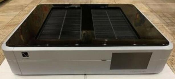

Jag har sedan länge insett att mitt system behövde matas med renare ström, för att ge sin fulla potential. En strömrenare, typ PerfectWave, stod därför högt på önskelistan. Men som pensionär och lite skruttig ekonomi är man ju hänvisad till andrahandsmarknaden. Så det blev till att till att bida sin tid och invänta rätt säljare på eBay. Nu i juli infann sig detta tillfälle och nu sitter jag här med en lätt begagnad PerfectWave P5:

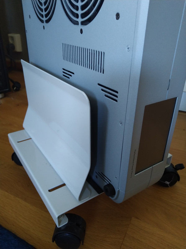

Det är ju en ganska tung pjäs, även om den är slimmad. Att få in den bland övrig utrustning var bara att glömma, fanns helt enkelt ingen plats. Den fick stå på golvet och dessutom på högkant. Mitt gamla PC-ställ blev därför den perfekta lösning:

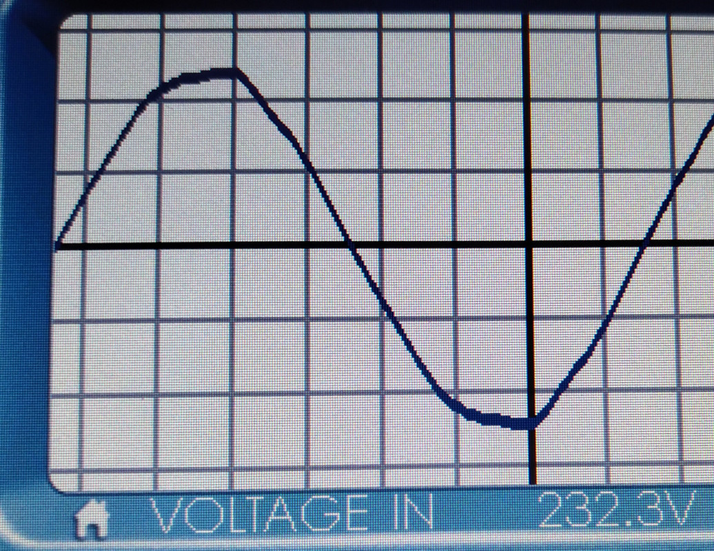

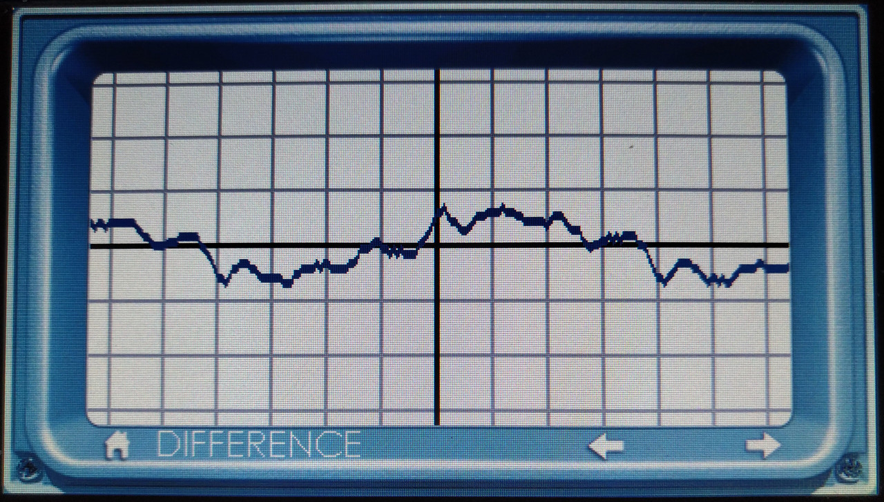

Så nu var det ju spännande att se om denna "mirakelburk" gjorde nån nytta. Och visst gjorde den det - bildserien nedan talar för sig själv:
Notera hur spänningen varierar och även den relativt höga THD, som mitt nät genererar. Allt detta tar min P5 nu snällt hand om och fixar till.
Att jag hade ett så smutsigt nät trodde jag inte. Jag visste att något inte stod rätt till eftersom jag hörde skillnad på samma inspelning vid olika tider på dygnet. Nu infinner sig istället ett lugn och avspändhet i musiken, som jag aldrig hört tidigare - och under alla tider på dygnet dessutom.

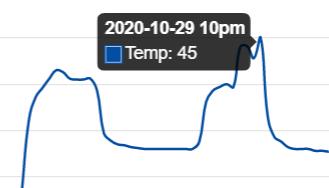

Som jag tidigare skrivit här i tråden så var jag ju tvungen att sätta min P5 på "högkant" p.g.a. platsbrist och detta bekymrade mig lite. Även om den har inbyggda fläktar var jag tveksam till om detta skulle räcka. Jag började med att ansluta min P5, via LAN-kabel (cat 8.1) och på PS Audios hemsida kunde man via pollning få en grafisk bild av THD, Volt, Watt samt innertemperatur. Och det var ju den sistnämnda jag ville åt (övrigt kan man ju avläsa på frontpanelen).
Precis som jag misstänkte var temperaturen ganska hög, nästan 40 C, vid musiklyssning. Och den kröp upp till 45 C när bioanläggningen slogs på. Det är möjligt att den är gjord för dessa temperaturer, men vid 45 C hade inte de inbyggda fläktarna börjat kicka igång. Eftersom jag inte använder min P5 på ett korrekt sätt så var nu min idé att underlätta luftgenomströmningen på nått vis.

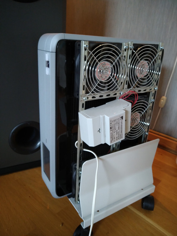

Nu kom därför mitt gamla fläktpaket, som jag tidigare använt på min Accuphase A-30, väl till pass.
Även om nu dessa fläktar skulle göra underverk, med att hålla tempen i schack, kan man ju fundera över deras, om möjligt, negativa påverkar på ljudet. Borstlösa fläktar är ju alltid bäst att använda och de som sitter i paketet är av modell: Scythe S-FLEX 1200 120mm, 1200rpm, 20.1dbA, 49.0CFM, 0.15A. Vet inte om denna typ räknas som borstlös, se foto:
Nu idag installerade jag det externt fläktpaketet som suger ut luften. Och visst blev det skillnad. Fascinerande att lite luftgenomströmning kan påverka temperaturen så kraftigt: trots att hela biosystemet var igång dalade tempen från 45 C och landade på 27.5 C.
Kanske inte världens snyggaste installation, men den gör sitt jobb. Och någon negativ påverkan av ljudet, med fläktarna igång, kunde jag inte märka.
Nu finns det ju andra aspekter på hur nyttigt det är att installera en apparat på icke avsett vis (högkant), typ: komponenterna och kretskorten i sig kanske åldras snabbare. Framtiden får utvisa. Jag har i alla fall gjort vad jag kunnat för att inte komponenterna i min P5 ska svettas för mycket.

Jag har ju stiftat bekantskap med varma produkter i det senaste. Mina Krellar är typ 40-45C när det är påslagna och jag spelar mycket svagt. De kommer upp till 70-80grader då jag spelar hårt. Jag har förstått att komponenterna klarar och är specade för mycket mer än så. Så jag tror inte 45C är något problem.
