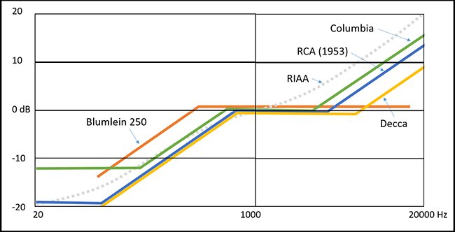

Bebop Posted January 9, 2020 Posted January 9, 2020 55 minutes ago, Transient Design said: Har du aldrig hört en skiva från Columbia spelas med rätt kurva så har du inte hört hur de kan låta Intressant. Ser ut att vara ett seriöst bygge... En kommentar/förtydligande om RIAA-kurvorna kan vara på sin plats, dock. RIAA-standarden som används idag lanserades 1954 och var allmän från 1955 även om det dök upp ett och annat album några år till. Såvitt jag vet är alla stereoutgåvor graverade enligt RIAA-standarden. Så om du inte har originalutgåvor före, säg 1955, så är detta med olika kurvor inte särskilt intressant. Jag skriver original eftersom remastrade nysläpp av gamla LP före denna tid är graverade för RIAA. Om man har gamla LP före 1955 är det också sannolikt att de hade inverterad fas, vilket kan vara en fördel att kunna koppla om till på sin RIAA om den erbjuder olika kurvor. Mer om detta kan man läsa här. Från vår egen vinyltråd hämtar jag följande illustration om hur det såg ut före mitten av 50-talet. Amatören, Daniel and calle_jr 3 Quote

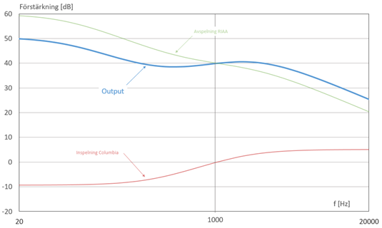

calle_jr Posted January 9, 2020 Posted January 9, 2020 12 hours ago, Transient Design said: Det är stor skillnad! Vet inte i dB hur mycket det skiljer men jisses vilken helt annan klang man får. Decca är skillnad också och kanske för många mer användbar? Såhär skulle det låta om man spelar en Columbia-kodad vinyl med RIAA: Det avser då Columbias eq (N78 och NAB) som användes fram till 1948. Därefter och fram till 1956 använde Columbia en eq (LP M33) som var närmare RIAA med "enbart" 5dB skillnad i basen och någon dB i diskanten. Quote
shaft Posted January 10, 2020 Posted January 10, 2020 Intressant, så det skulle bli basigare och diskantfattigare med tidig Columbia och RIAA? Fast bryt/vippunkten är densamma? Quote
calle_jr Posted January 12, 2020 Posted January 12, 2020 On 2020-01-10 at 10:04, shaft said: Intressant, så det skulle bli basigare och diskantfattigare med tidig Columbia och RIAA? Fast bryt/vippunkten är densamma? Ja, och 10dB är ju mycket, så det är en klar skillnad. Omfånget i inspelningen var mindre på så gamla skivor, så det bör vara ett lyft med korrekt eq, speciellt i diskanten. shaft 1 Quote
