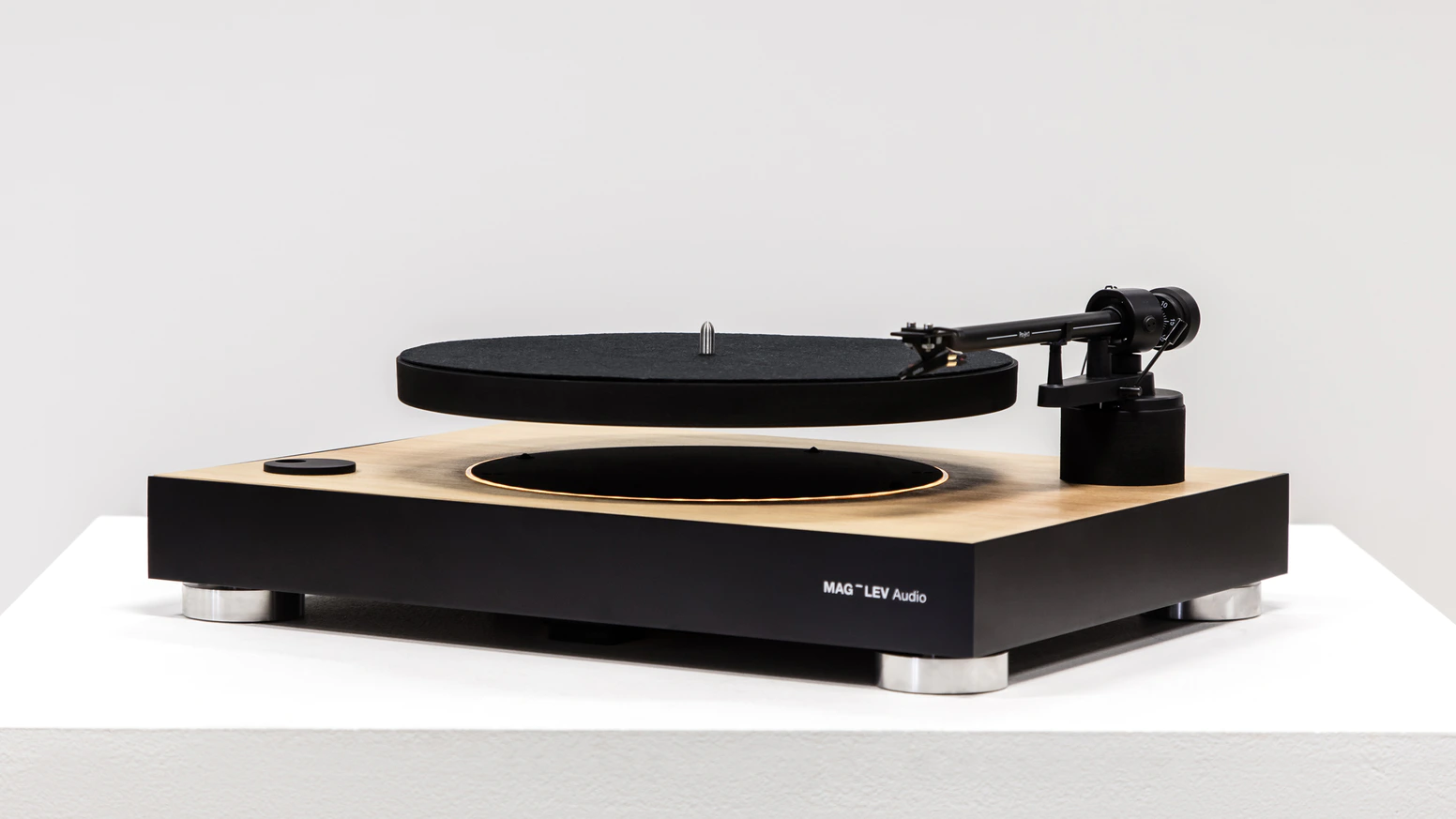

regamannen Posted December 21, 2019 Posted December 21, 2019 Jag stötte på en rätt cool vinylspelare på webben, där skivtallriken vilar på en magnetisk motor. Dvs ingen fysisk kontakt med vare sig motor eller själva plinten. I teorin är det ju fantastiskt, en spelare helt fri från återkoppling och rumble. Men hur är det i verkligheten? Är det nån som har bättre koll, läst nåt eller till och med lyssnat? Med tanke på priset kan det vara ett fynd. Eller inte alls.....?https://maglevaudio.com/ Quote

AlfaGTV Posted December 21, 2019 Posted December 21, 2019 (edited) Såg den på förra HEM, men har aldrig hört den spelas. Det finns ju en inbyggd problematik med att underlaget inte är fast som urberget eftersom det är skivans gravering man vill avläsa, och inte underlagets eventuella rörelse. Lite som den gamla kritiken mot luftlagrade spelare med otillräcklig massa i tallriken... Men den är redigt häftig! Edited December 21, 2019 by AlfaGTV Quote
calle_jr Posted December 22, 2019 Posted December 22, 2019 21 hours ago, regamannen said: en spelare helt fri från återkoppling och rumble. Ja. Lösningen har funnits sedan 60-talet, men det är svårt att tilverka lagret med tillräcklig precision. Man behöver utgå från att LP-skivan och tonarmsbasen ska ha samma referens under gång, förutom såklart att tallriken roterar. Har man verkligen den precisionen med detta magnetlager? Vi pratar om mikrometertolerans i avvikelse under gång. Man behöver ju också se upp med magnetfält i närheten av pickupen. Quote
Harryup Posted December 23, 2019 Posted December 23, 2019 NEj, man har absolut inte den precisionen i tillverkningen av denna spelare att den skulle vara i närheten av intressant. Finns filmer på tuben där man kan se att tallriken rör sig i höjdled när den snurrar. Och dessutom som Calle skriver så skall ju tonarmsfästet och skivtallriken inte kunna röra sig i förhållande till varandra. Quote
Adagio Posted December 23, 2019 Posted December 23, 2019 Hade varit betydligt bättre med maglev-fötter mot underlaget, för övrigt instämmer jag i ovanstående invändningar. Basen måste ju vara fixerad så att armens lagerpunk samt tallrikens lager har gemensam referens hela tiden. Quote

Vinylcalle Posted December 26, 2019 Posted December 26, 2019 Har erfarenhet ifrån ett exemplar. Kortfattat, den vobblar otroligt. Bara uppstarten när motorn ska få igång tallriken får den att vobbla flera centimeter upp och ner. Den är så pass känslig för nålens bromsande kraft att många pickuper inte verkar gå att använda med den, den saktar ner och går in i error-mode. Det verkar trots allt finnas några positiva effekter av att inte ha någon mekanisk koppling. Men dessa är otroligt små jämfört med alla negativa. calle_jr 1 Quote

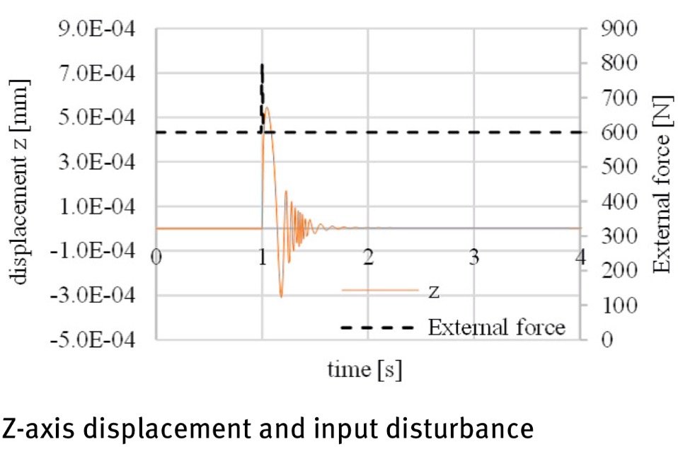

calle_jr Posted December 26, 2019 Posted December 26, 2019 8 hours ago, AlfaGTV said: Inte för att skapa någon "leviterande" effekt, där man ju kan få effekten av att man inte får "avstamp" i de graverade spårens avläsning Ja. Här kan man se exempel på transientsvar i ett magnetlager, dvs hur en kraftpuls från ena sidan lagret genererar en utklingande förskjutning på andra sidan magnetlagret; Diagram hämtat från en japansk artikel som inte har med Mag-Lev att göra, men som åskådliggör principen (Dynamic characteristics of triaxial active control magnetic bearing with asymmetric structure). Quote

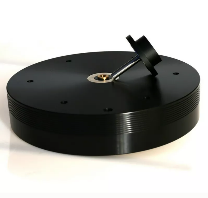

tek Posted December 26, 2019 Posted December 26, 2019 14 hours ago, calle_jr said: Inte på något sätt expert, men magnetlager som endast ersätter kulan bör vara mer görbart. Men frågan är om det ändå inte är både enklare och bättre att få till ett bra rubinlager. Anledningen till att jag frågar är jag fortfarande är sugen till bygga en spelare av denna: Vi diskuterade den i somras. 12 kg tallrik med maglevlager. Har ingen möjlighet att välja annan typ av lager. 11 hours ago, AlfaGTV said: Men, oavsett det så har jag haft en spelare som hade ett lager från Clearaudio där man hade repellerande magneter runt foten på lagret, men endast för att minska kraften som vikten av tallriken och skivan utgör. Exakt, du beskriver det så som jag förstått syftet. Inte i huvudsak för störningar. Jag tänker mig att maglevlager är att slitaget i vertikalled bör vara lågt, men det kanske är ett icke-problem för välkonstruerade lager överlag. Quote
calle_jr Posted December 26, 2019 Posted December 26, 2019 5 hours ago, tek said: Anledningen till att jag frågar är jag fortfarande är sugen till bygga en spelare av denna: Avlastning med hjälp av magnetlager låter som en betydligt mer robust lösning än ett renodlat magnetlager. tek 1 Quote
